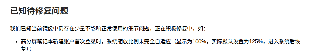

2026-05-25 12:51
deepin流云:
这个已知的问题并不精准代表这个帖子里的情况。我也遇到了和楼主相同的问题。
设定了屏幕缩放之后,注销,再登录,缩放比例又回去了,自定义的值怎么设置都不能实际生效,很烦。
