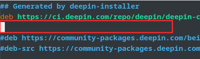

9060XT需要高版本的mesa,先加下hwe仓库升级下吧
https://www.deepin.org.cn/zh/deepin25-user-qa/
Q23:我的显卡是Intel锐炫系列、AMD9000系列,是否可以正常使用deepin25系统?
A:因当前系统mesa版本较低,这类显卡需要高版本mesa才能正常驱动,可以添加下以下HWE测试仓库更新mesa,终端里面执行:sudo nano /etc/apt/sources.list
把这一行hwe源加到系统源下面(粘贴完ctrl+o写入,ctrl+x退出):deb https://ci.deepin.com/repo/deepin/deepin-community/hwe-25/ unstable main community commercial
终端执行sudo apt update&&sudo apt dist-upgrade更新mesa驱动,重启系统即可。
可在终端执行以下命令,确认显卡是否被识别:lspci | grep -i "VGA\|3D"
期望结果:输出中应包含 Intel Corporation Battlemage 、 Intel Arc 、 AMD radeon等字样。
查看驱动加载情况: lspci -k | grep -A 2 -i "VGA\|3D"
期望结果:在显卡设备信息下,找到 Kernel driver in use:,它应显示为 xe或 radeon即表示显卡已正常驱动。

自己编译吧,我这也要mesa25.3以上才可以用,低版本的直接进不了桌面

这个也不够新才25.0.7
