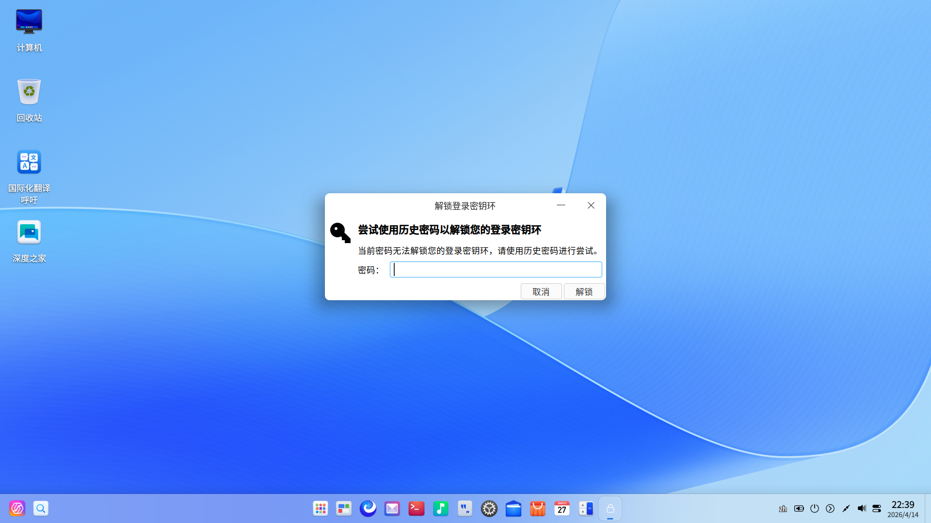

解锁登录密钥环
尝试使用历史密码以解锁您的登录密钥环
当前密码无法解锁您的登录密钥环,请使用历史密码进行尝试。
具体如下图:
@deepin小助手 这是什么情况?

@deepin小助手刚装完还没两天呢,现在每次启动都会冒出一个这个,麻烦查下是什么情况下会冒出这玩意儿?每次开机、或重启,输入密码登录帐号后,进到桌面,第一秒就会弹出个这个!

什么架构的系统呢?目前龙架构下确实存在这个问题,会在接下来的更新中修复。

我是正常的Intel六代酷睿i5来着,是amd64(x86_64)来着!

我也是同样的问题,V25.1.0开机后每次都提示这个“尝试使用历史密码以解锁您的登录密钥环”框,太烦人了,如鲠在喉。
X86架构

你是不是在安装过程中默认选择开启了“快速登录”?我在某次安装系统中选择了这个“快速登录”,系统重启后就出现这个“尝试使用历史密码以解锁您的登录密钥环”的问题!但是后面又安装了两次同样的操作却没有复现,所以具体原因还需要进一步分析排查!

目前内部已经专项在跟踪这个问题了,有新的场景引入没覆盖到。大家可以暂时用这个命令删除掉密钥环的目录,下次重启就不会提示了:
rm -r ~/.local/share/deepin-keyrings-wb
