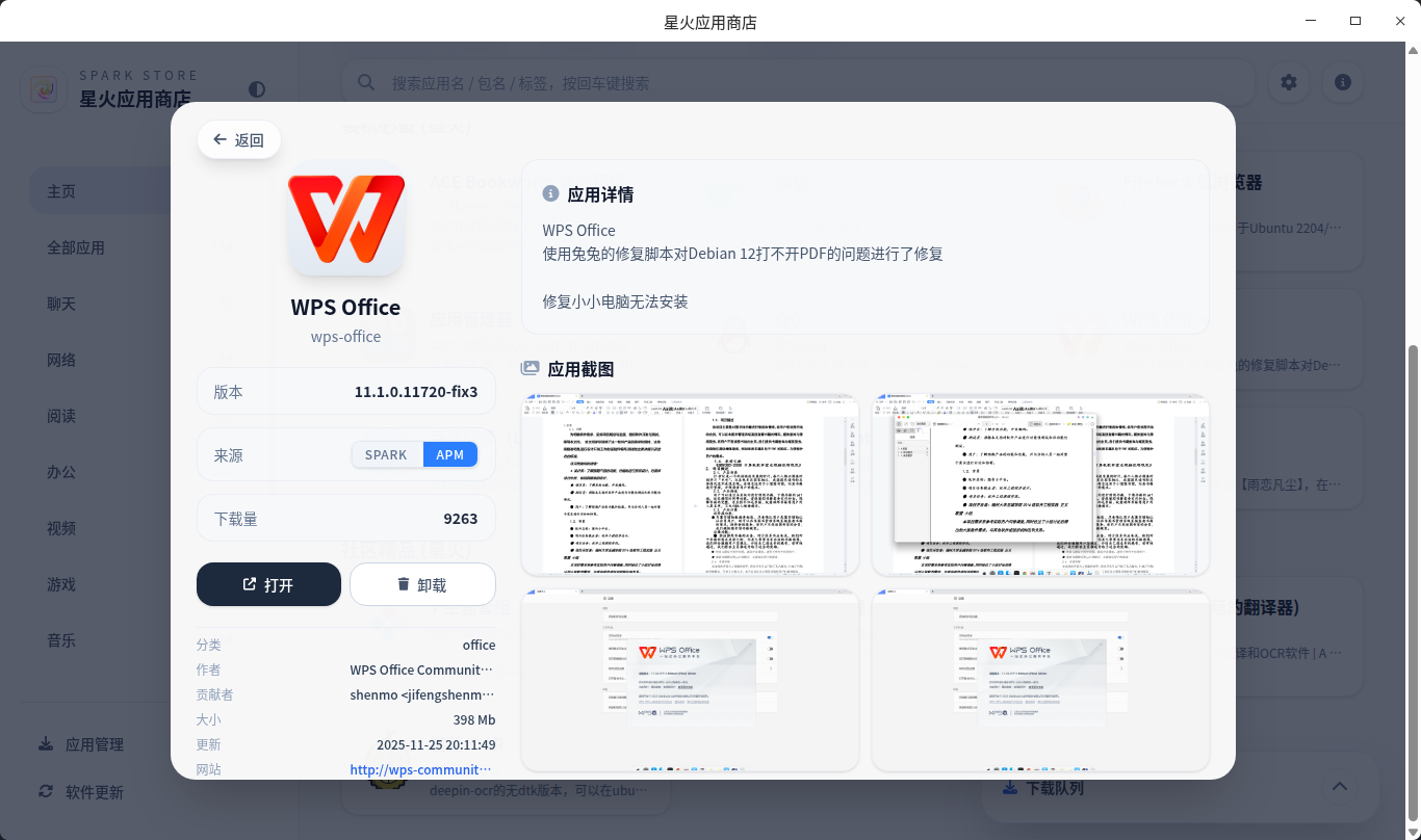

2026-04-15 20:20
星火商店的版本修了

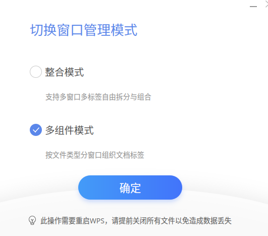

目前,改一下切换窗口管理模式就可以了。

晚秋(lateautumn):
目前,改一下切换窗口管理模式就可以了。
感谢感谢,可以了

2026-04-22 10:04
向落日行注目礼:
那我试试看,感谢感谢
哈哈,我这个大白也能力坛友做点贡献了applaud 这个问题以前遇到过,忘记了是哪位大佬提供的解决方案了。
有可能是系统原因,也有可能是wps软件的原因。目前出现这个问题,这个方法一般能解决。我从网上也搜过这两个管理模式。出现这个的原因,可能是切换造成了双击找不到程序的原因。

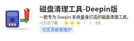

chnome
2026-04-23 21:40
是否安装了这个工具?如果使用过这个程序清理过文件,就会出现上述情况。我的就是。
卸载“磁盘清理工具-Deepin版”→卸载WPS→重新安装WPS
