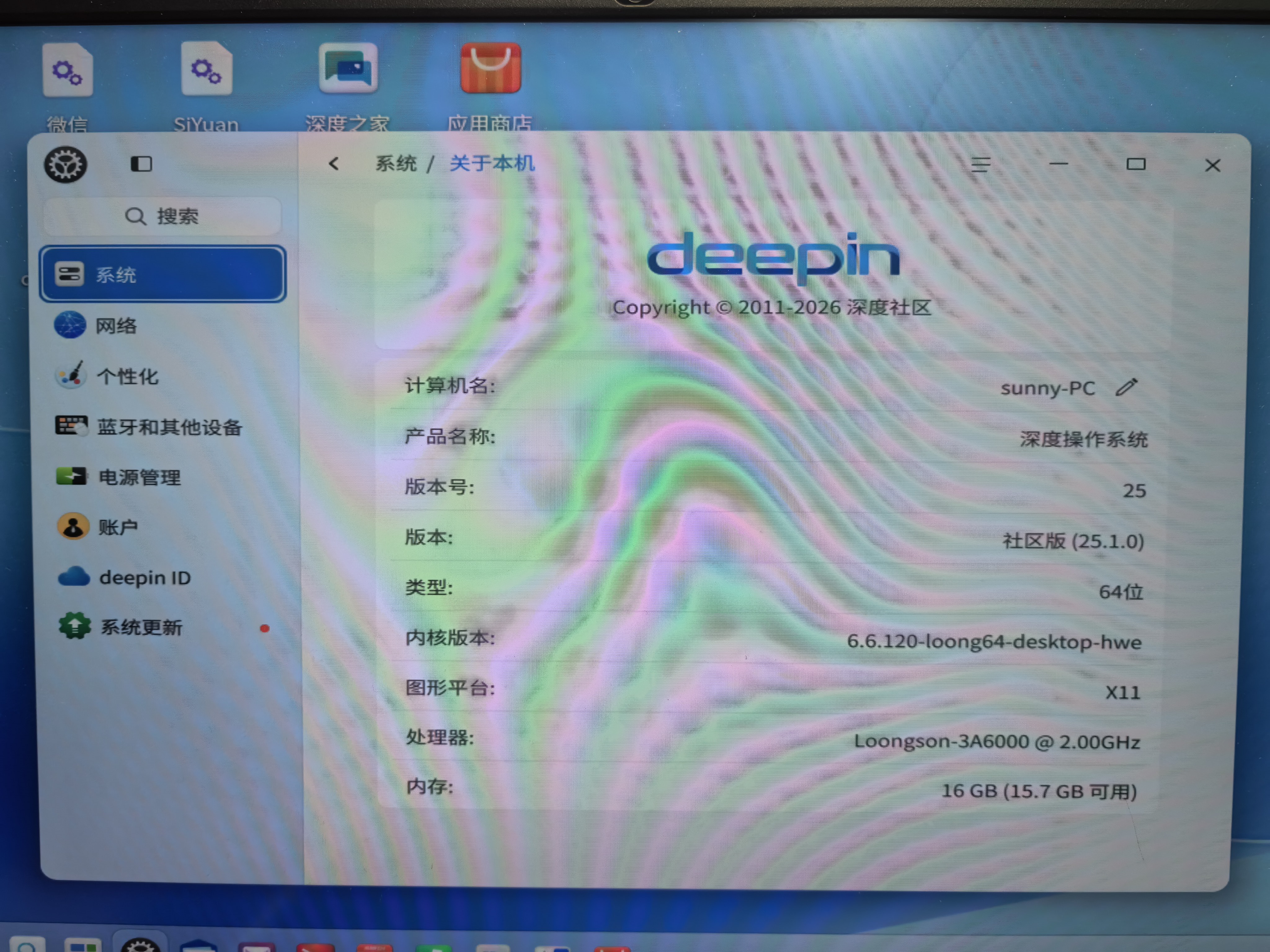

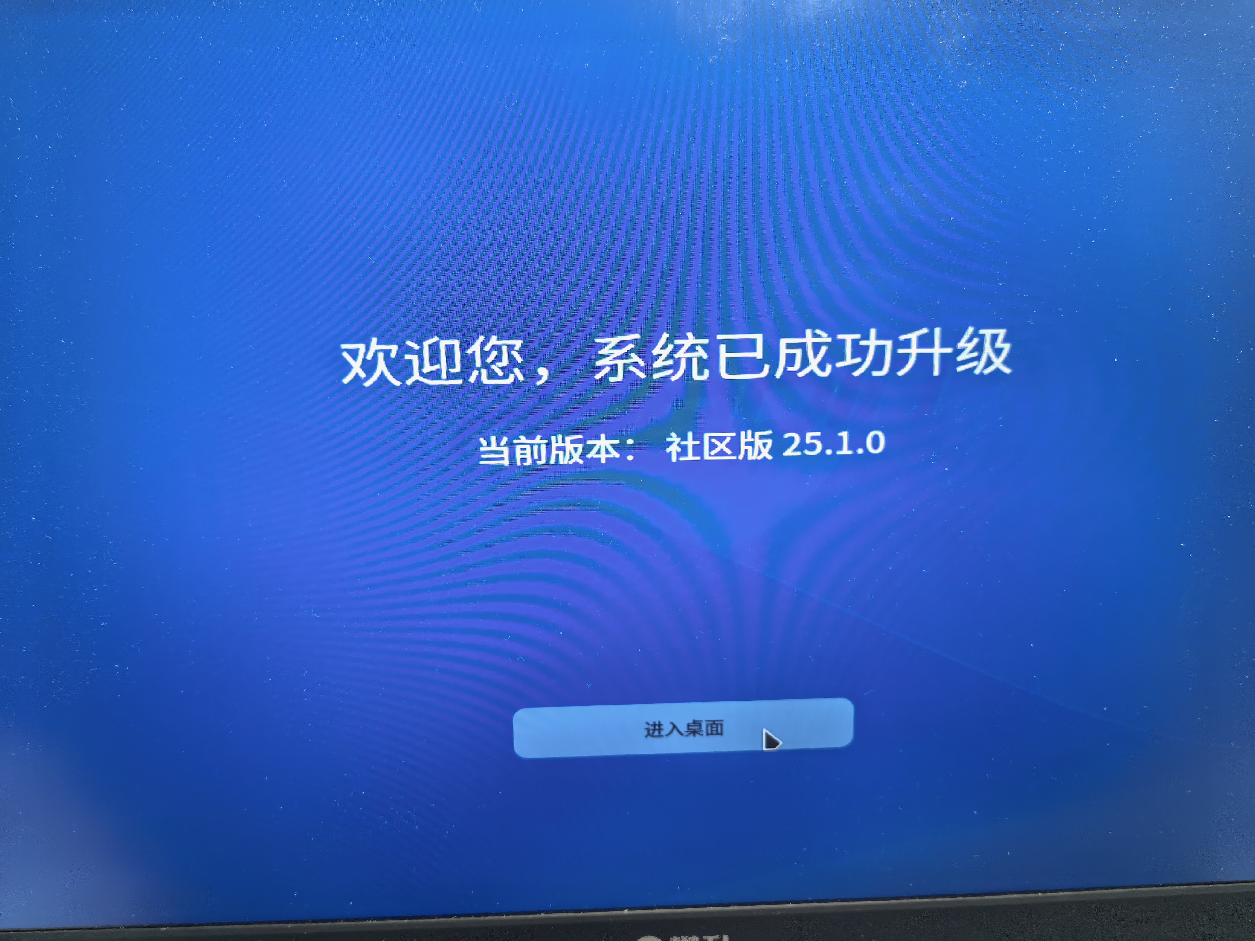

折腾了好几天,从V25.0.1升级到V25.1.0总是黑屏,反复几次,定位是内核版本问题,新内核不兼容按照论坛大神的办法,先使用终端命令 sudo apt update && sudo apt dist-upgrade升级,而后手动删除高版本内核6.6.127,使用原有内核6.6.120,成功开机进入V25.1.0新系统,但是屏幕分辨率变低,只有1368*768,检查发现,删除高版本内核时,自动删除了龙芯显卡驱动,使用命令安装显卡驱动,又会自动安装6.6.127内核,继续黑屏。求助大神,怎么样能不升级内核,保留6.6.120版本,或者,怎么样安装显卡驱动,但不安装6.6.127内核?

攀升LL300笔记本
