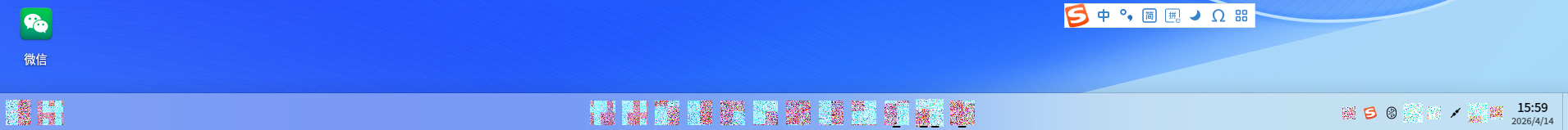

故障如图,10代i3+NVIDIA 1060显卡,玲珑版驱动,如果是玲珑的问题要怎么卸载玲珑驱动安装NVIDIA的驱动。感觉玲珑问题不少,首先是玲珑版edge浏览器问题,现在又发现唤醒花屏。

玲珑N卡驱动:
sudo ll-cli install org.deepin.driver.display.nvidia.580-119-02
感觉你这主机的N卡驱动也没太装好,参考这个检测下N卡驱动是不是正常的:https://bbs.deepin.org.cn/post/295712

nvidia-smi提示如图
你那个命令是卸载玲珑驱动还是安装玲珑驱动?我是安装完系统后,根据系统提示安装的玲珑驱动,当时没任何错误提示。

所以说你主机的N卡驱动没装好没驱上,上面的命令是给玲珑环境装,玲珑是容器,你本身电脑是宿主机,需要主机也有N卡驱动

已经按照你的方法安装了驱动,还是睡眠后唤醒会花瓶。之前的版本没这个问题,等过段时间我重新安装,启动时候不选择那个玲珑驱动试试。
