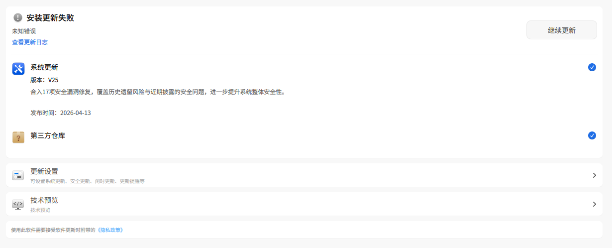

25.1更新失败,以下是日志:

2026-04-14 13:50
若您在升级过程中遇到控制中心升级卡在50%或100%报未知错误的,建议优先使用终端命令 sudo apt update && sudo apt dist-upgrade
进行升级。

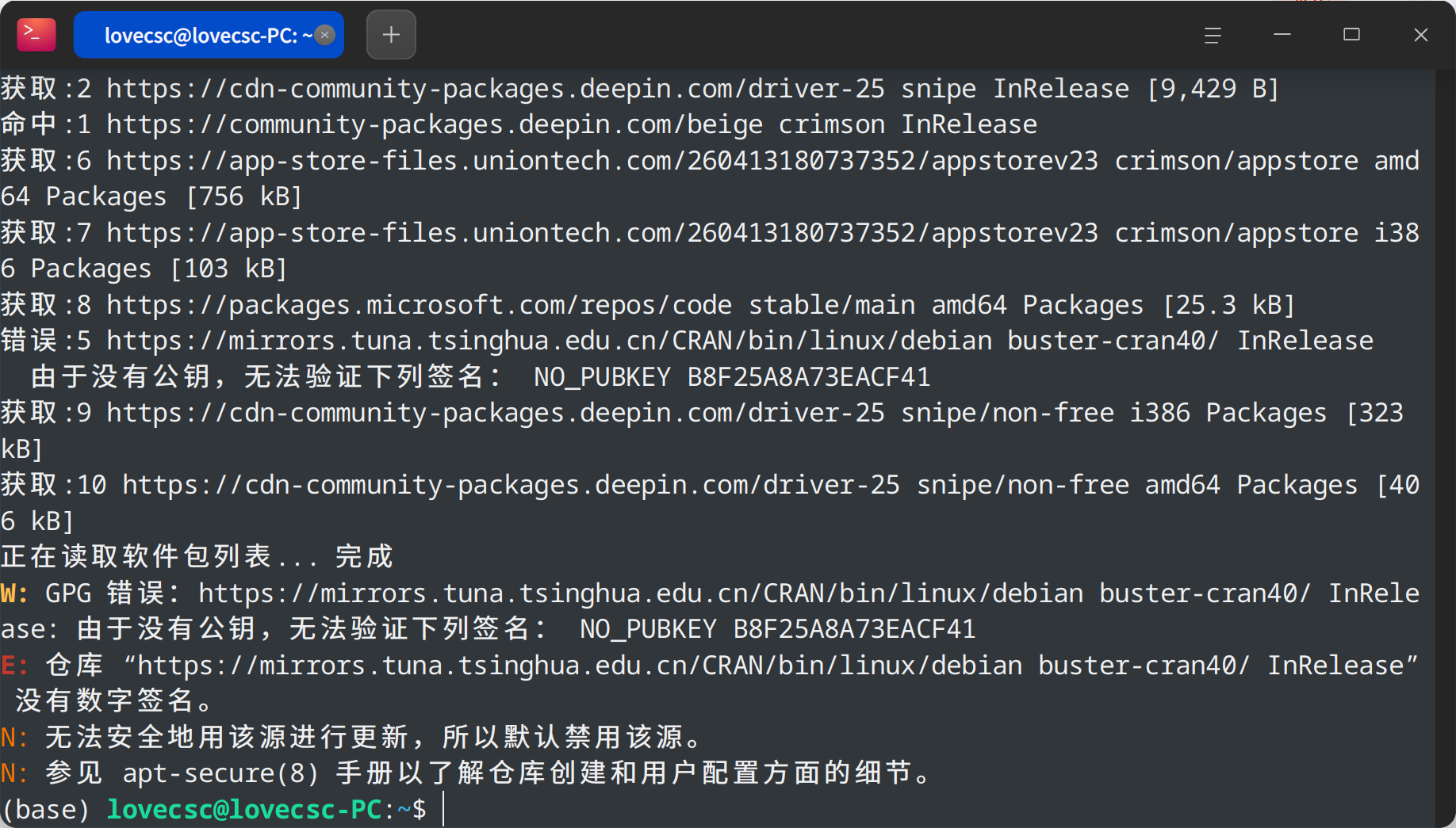

2026-04-14 14:08
Superman:
你这个是清华源出问题了
25改回默认源
echo 'deb https://community-packages.deepin.com/beige/ crimson main commercial community' | sudo tee -a /etc/apt/sources.list > /dev/null
如果觉得系统默认源慢,换华中科大源试下:
sudo sed -i 's|community-packages.deepin.com/beige/|mirrors.hust.edu.cn/deepin/beige/|g'  /etc/apt/sources.list
米饭虚拟机-nana版
2026-04-14 14:27
Superman:
你把那个清华源禁了再试试更新
米饭虚拟机-nana版
2026-04-14 14:28
deepin流云:
你这个是清华源出问题了
25改回默认源
他那是第三方源出问题了
2026-04-14 14:29
米饭虚拟机-nana版:
他那是第三方源出问题了
嗯,忘说让楼主禁用它了

我这边是使用 sudo apt update && sudo apt dist-upgrade 安装后, 关机 重新启动 就提示更新失败, 让回退了

Jengro:
这个问题是更新的时候 新的 grub 覆盖了旧的配置导致的, 现在使用 sudo apt update && sudo apt dist-upgrade 更新, 选择保持旧的配置就更新成功了
