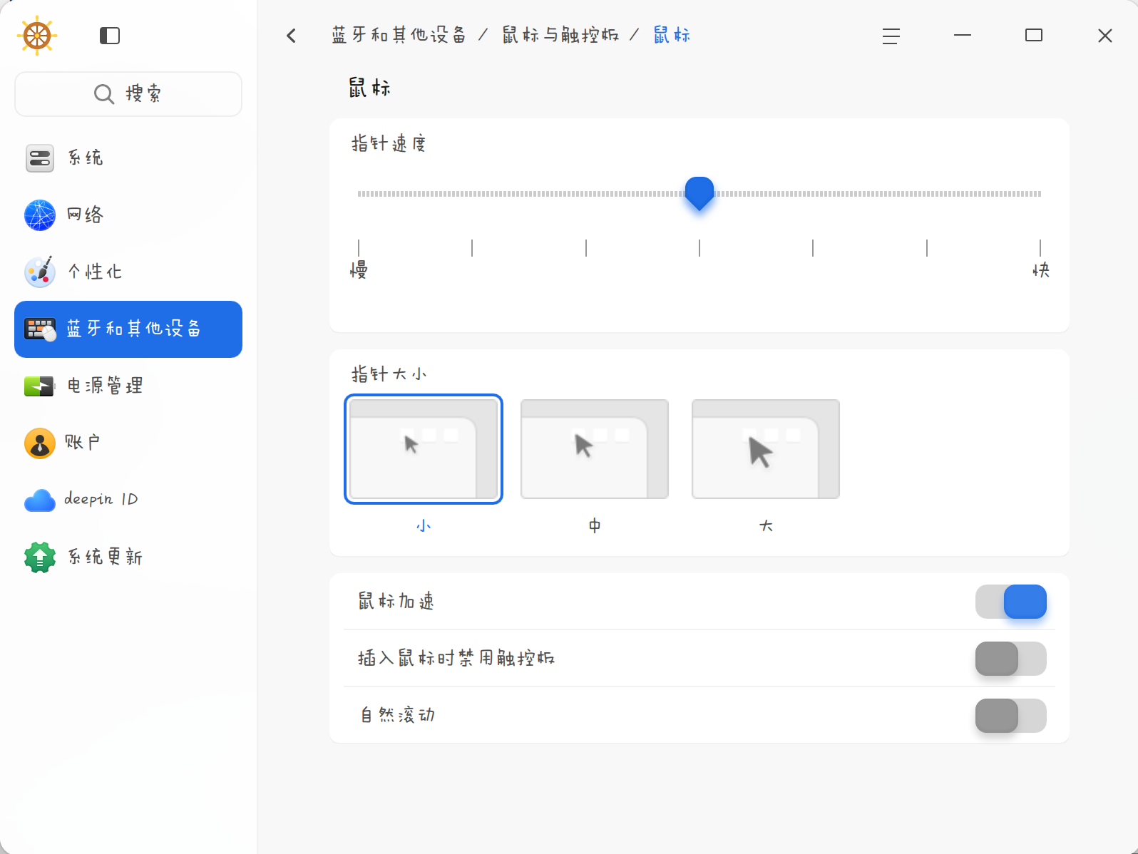

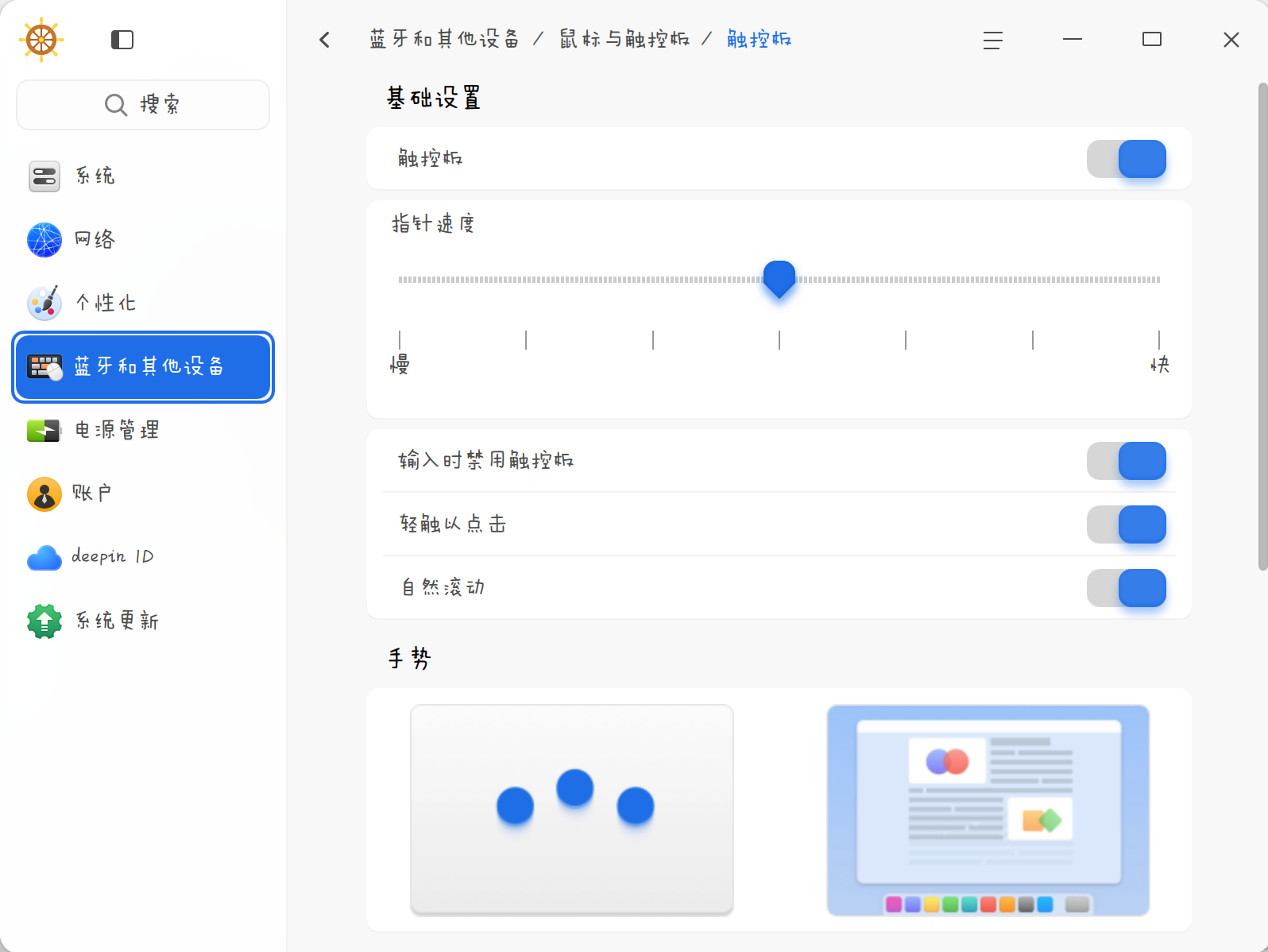

今天下午刚安装的,目前是触控板可以点击(只有左键右键按下去才行),但是不管怎么滑动都不行
鼠标这里的禁用也没有开,不知道到底是哪里的问题TT

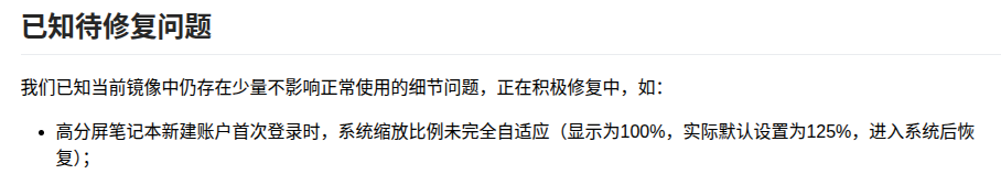

还有一个就是开机选择系统以及首次登陆的界面都特别小,这个是什么bug吗

首次登录这个是已知待修复问题,会尽快推送。
