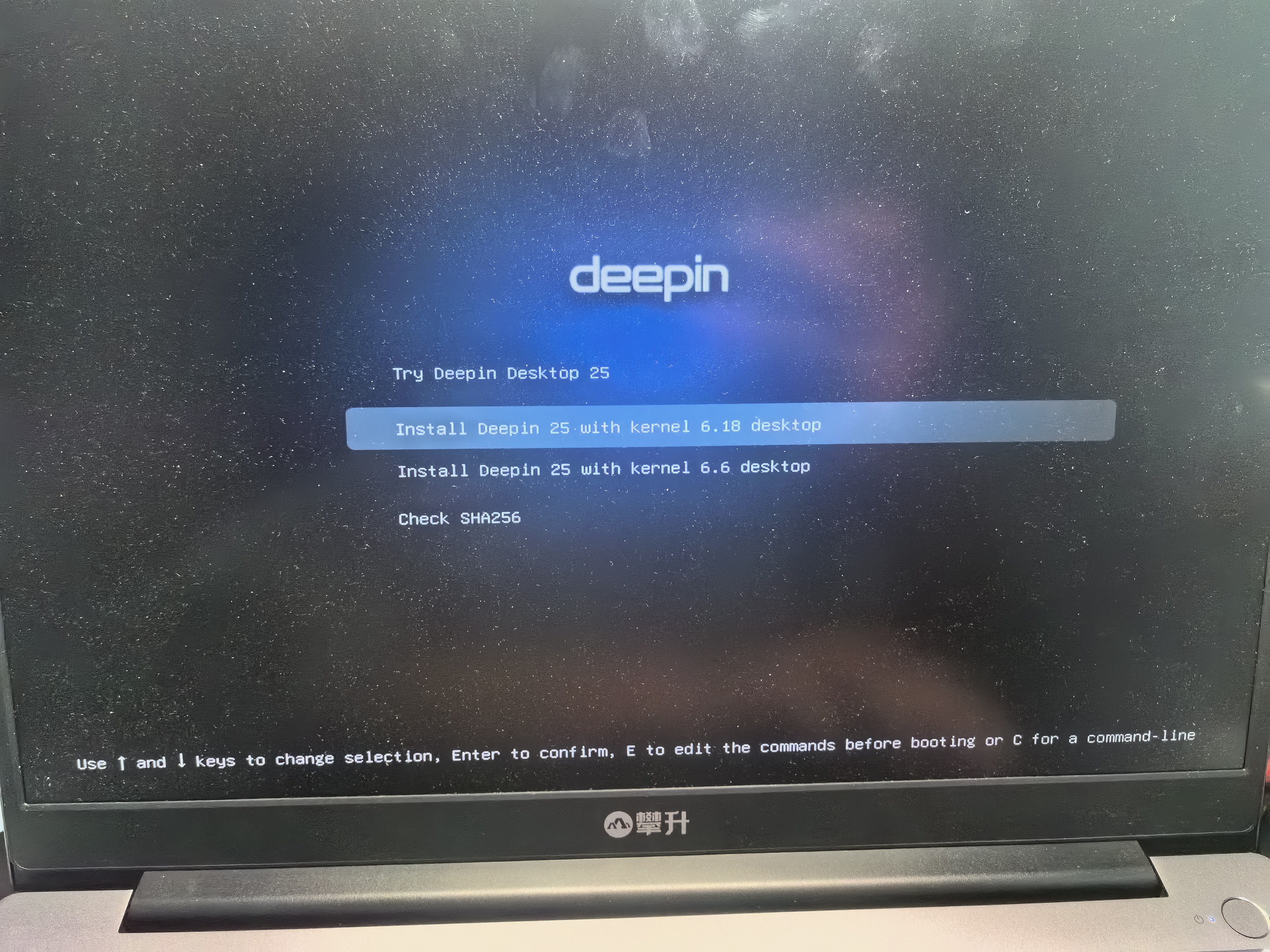

电脑型号为攀升LL300笔记本

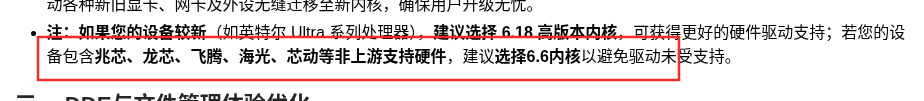

全是用的高版本内核么?在grub界面恢复,或者选6.6内核能进入嘛

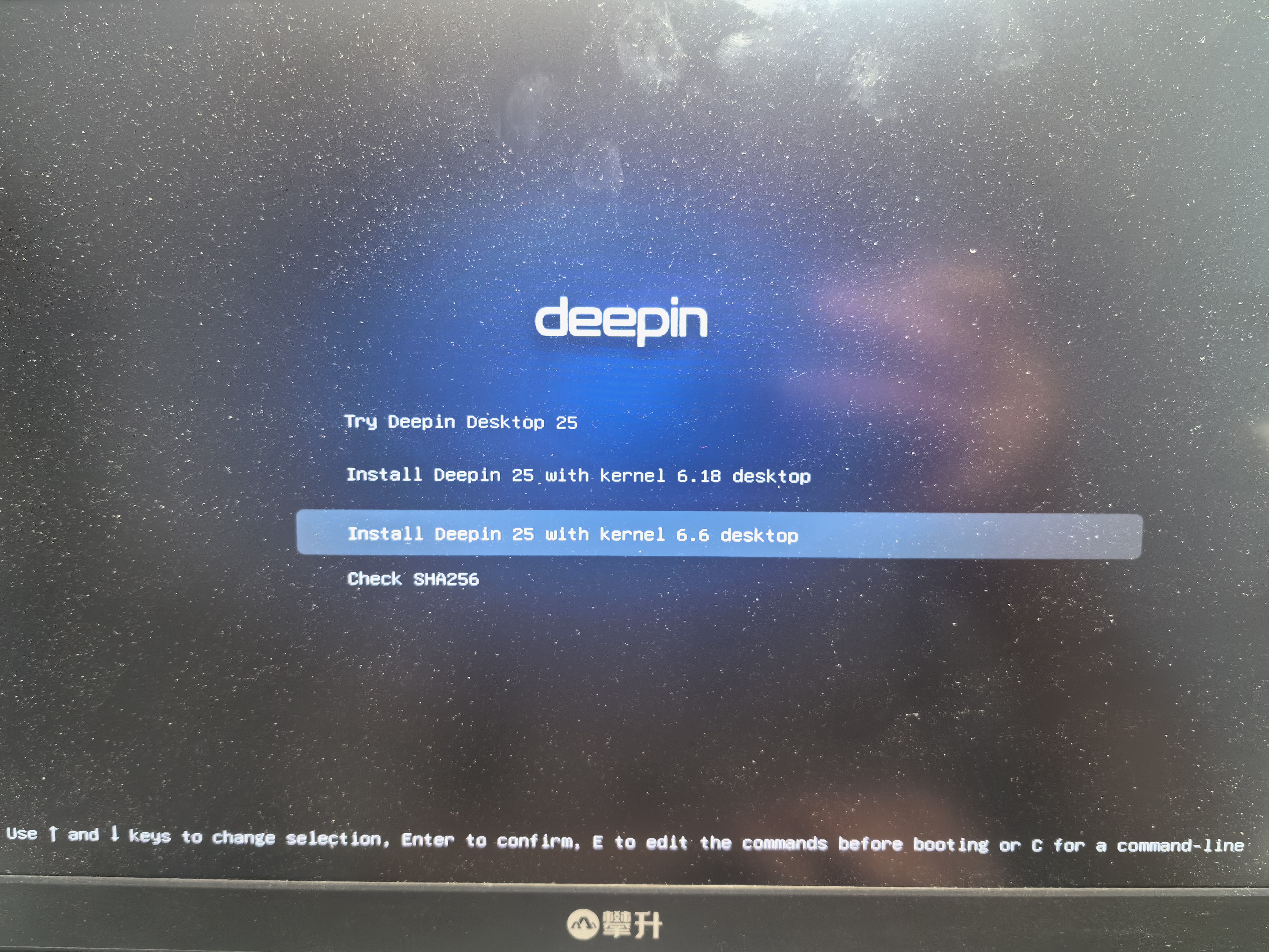

收到,我再用6.6试试

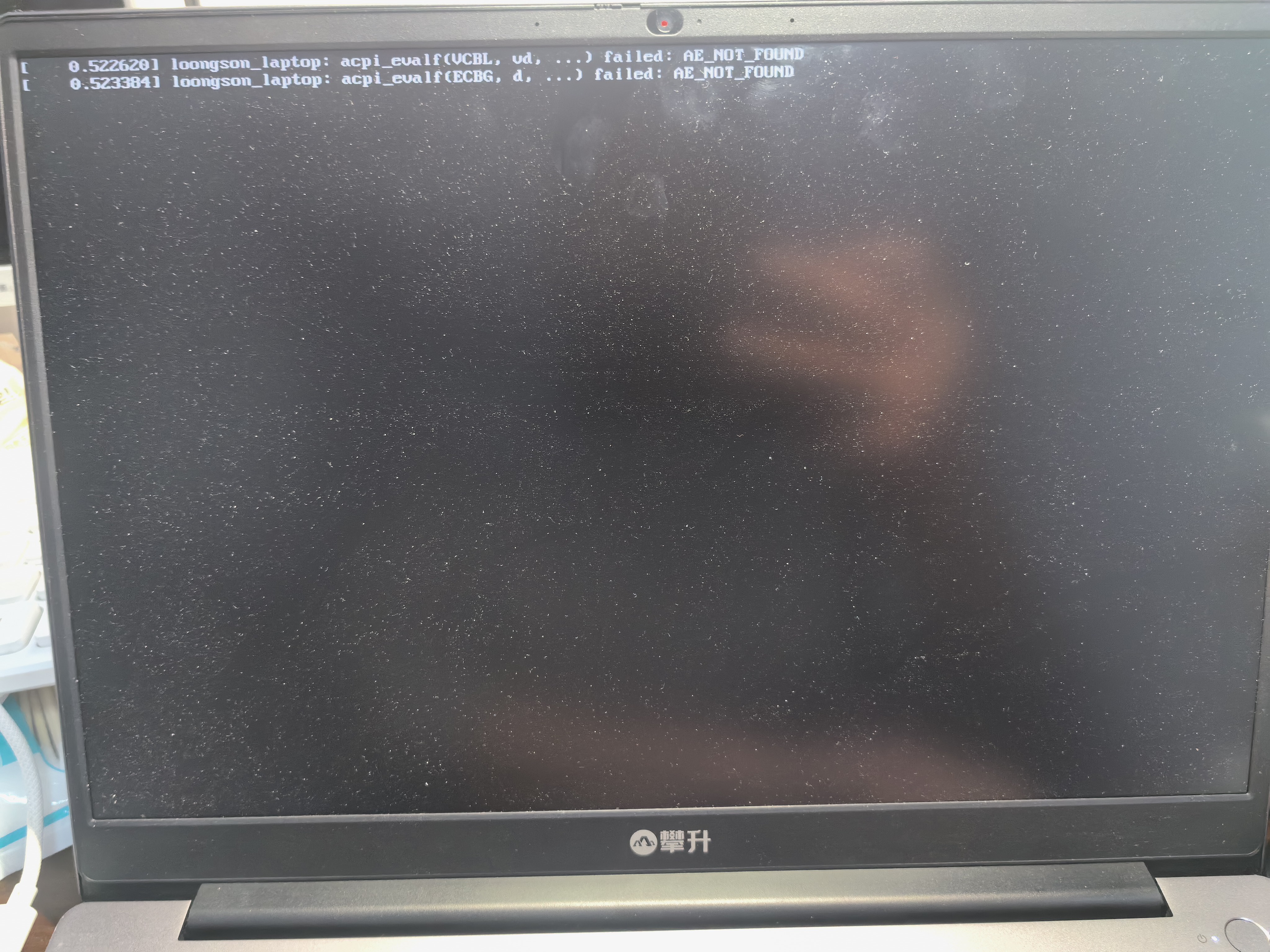

用内核6.18报错

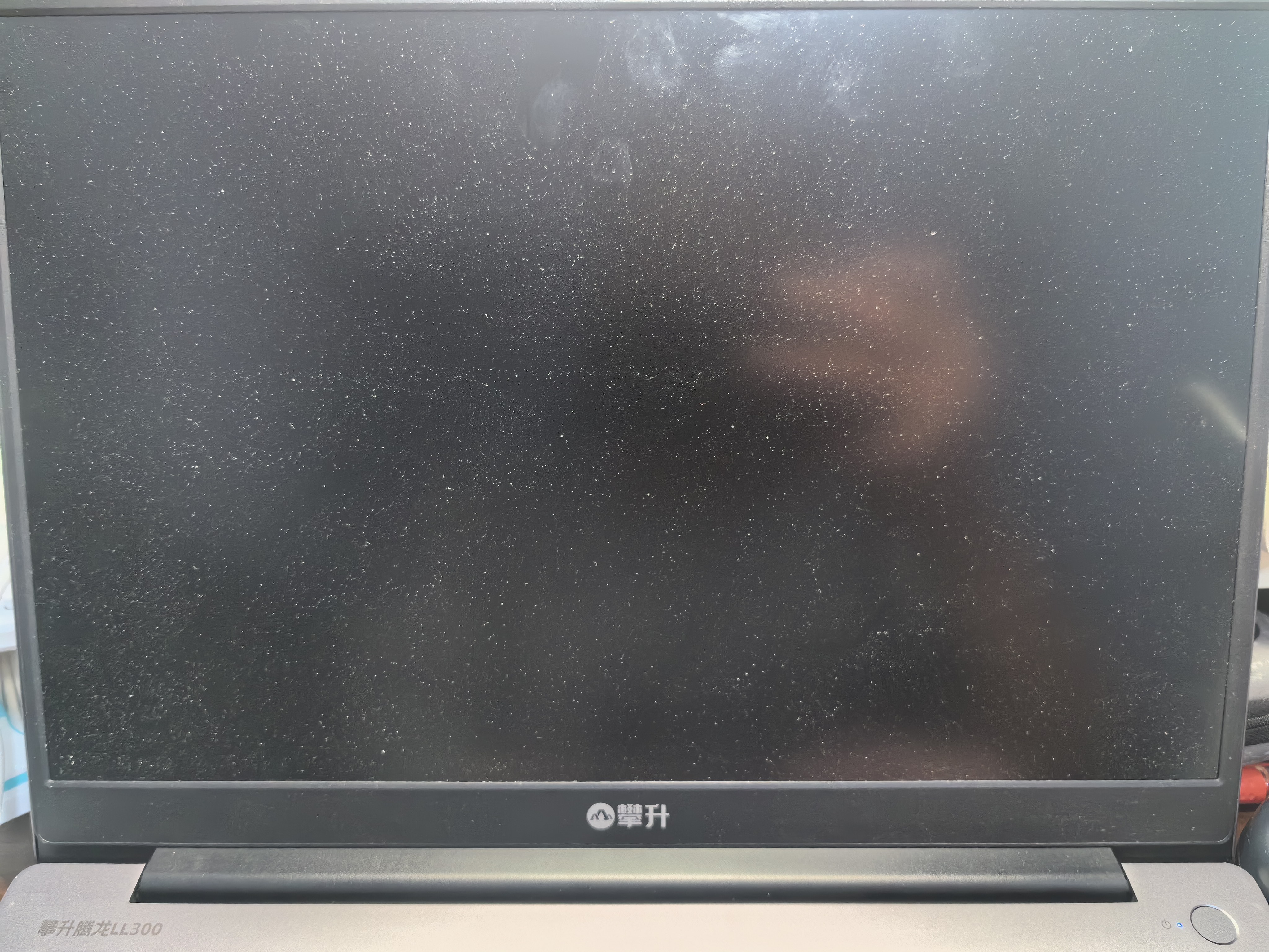

用内核6.6,直接黑屏,连报错都没了

是不是6.18.19内核 忘了打上龙芯旧世界(ABI1.0)固件的兼容补丁了?

安装是选择的6.6的内核。

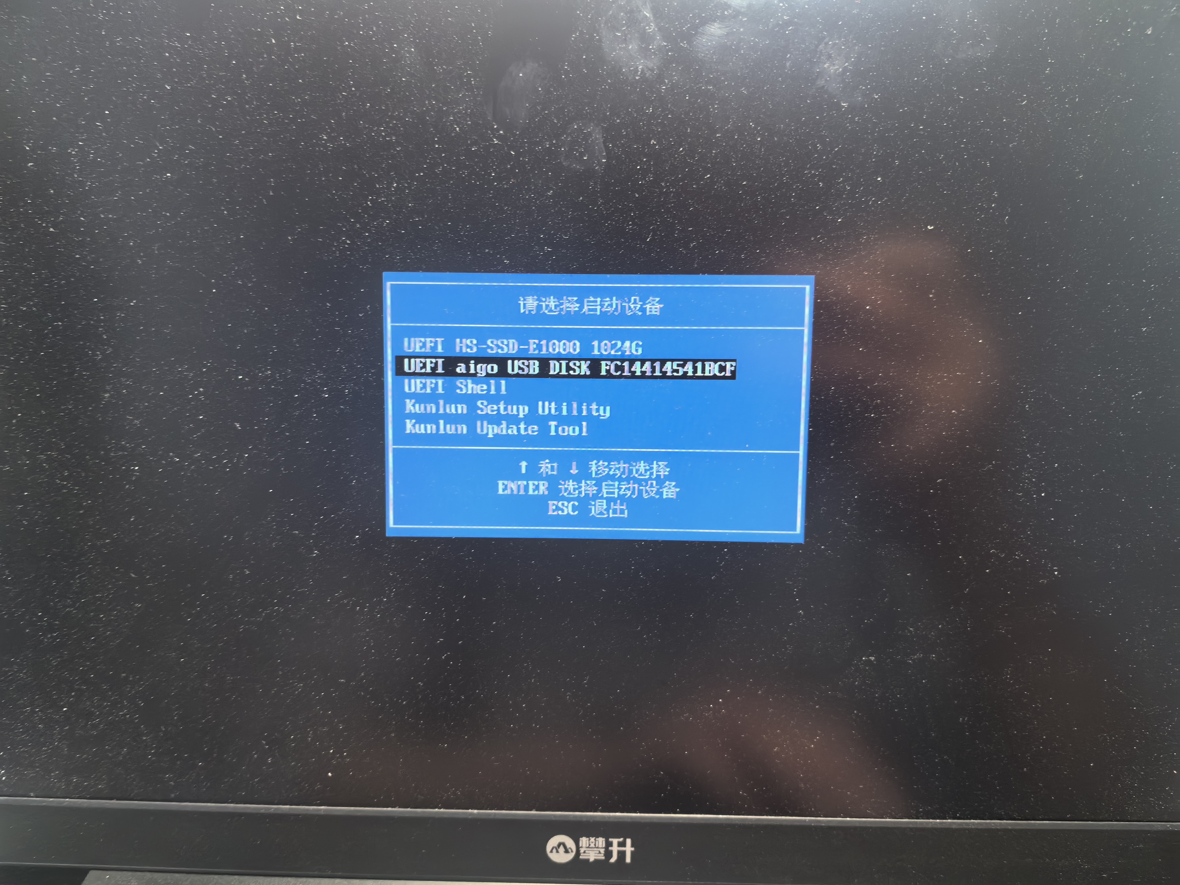

我问一下,你们的龙芯电脑,是不是都用着昆仑固件?
我的是昆仑固件,这个固件还可以换或者升级的么

不升级之前,V25.0.13用6.6或者6.12都可以正常启动,现在是安装V25.1.0黑屏

换6.6安装了,还是不行,用U盘装,或者从系统6.6升级,都不行
