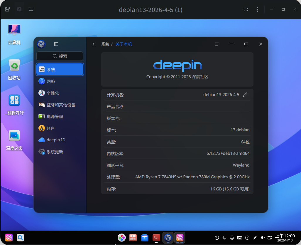

[移植适配测试] 通过自建 OBS 的 DDE25 组件仓库在 Debian 13 上安装 DDE25 桌面环境
这篇帖子整理的是一套
将 DDE 移植到 Debian 13的测试方法。核心思路很简单:
Debian 13为唯一系统基线DDE25组件deepin 25的桌面体验这不是官方安装方案,也不是正式发布方案,目前就是移植适配测试用途。

deepin-app-storedeepin-home-appstore-daemondeepin-deb-installer,通常还需要:deepin-app-store-runtimex86_64已知风险
当前这套方案已经能跑通主线,但仍然有这些风险:
Wayland / Treeland / 图形栈可能出现黑屏、圆角异常、托盘异常等问题apt-get updatex86_64架构目前不建议直接照搬如果安装失败,建议优先检查
