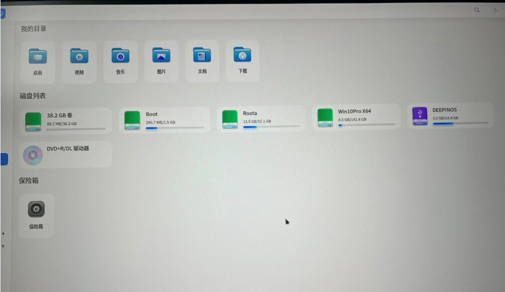

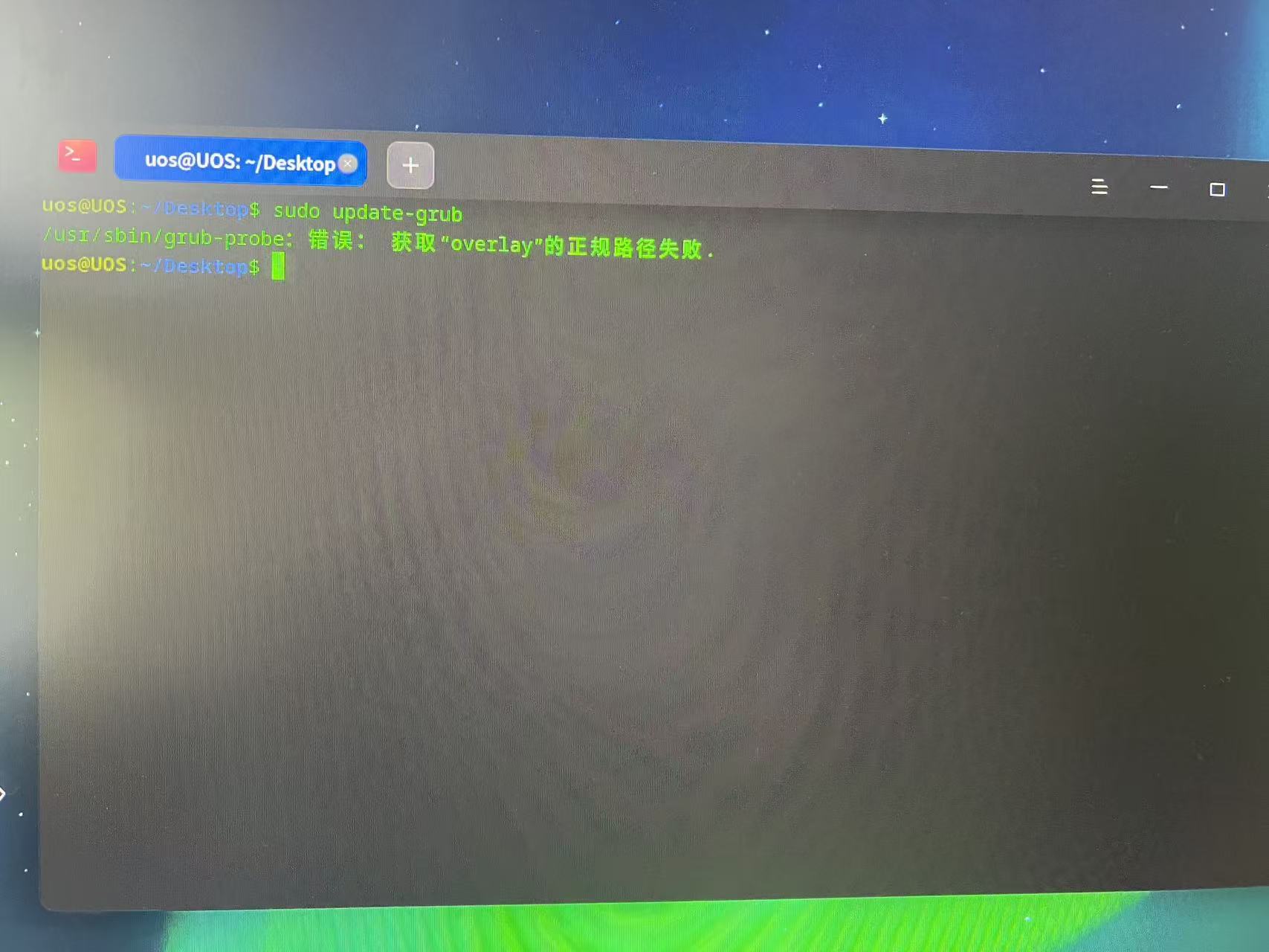

还是双系统问题,安装了win10系统,也从c盘压缩了空间,安装uos系统,一切都按照要求安装,但是就是无法出现系统选择的界面,重启后直接进入win10系统,然后方法一,没用,bios-boot没有看到win和uos,然后方法二的话,因为无法进入uos系统,所以是能进入试用版,然后在终端输入命令,也是出错,到底怎么办呢?使用boot-repair-disk工具,也是无法解决?ps:如果单独只安装uos系统,可以正常进入uos并使用。

可以试试在win下用bootice软件调整 这个对小白较容易 建议主要看看uefi顺序哪里 其他不要碰
四个分区 不确定你是mbr还是GPT 建议用gpt 先按win再按linux 如果能进了linux可以用update-grub命令找回win引导 如果进的是live-cd 需要挂载分区 可以去坛子里找找教程 对小白可能成功率不高
如果能安装win 那你是成熟架构 用deepin或gxde会方便些

你遇到的是典型的 UEFI 双系统 GRUB 引导丢失 问题:单独装 UOS 正常,装完 Windows 后直接进 Windows,update-grub 报 overlay 错误,Boot-Repair 也无效。下面给你一套可直接执行、按优先级排序的完整修复方案,从简单到复杂,覆盖所有常见场景。
🔍 先搞懂报错和问题根源
1. grub-probe: 错误:获取"overlay"的正规路径失败 原因
你在 UOS 试用版(Live 环境)里执行 update-grub,Live 系统用的是 overlay 临时文件系统,grub-probe 无法识别这种临时挂载的根分区,所以直接报错,这是正常现象,不是系统坏了。
核心结论:Live 环境里不能直接执行 update-grub,必须先 chroot 到你安装好的 UOS 系统里再操作。

🚀 方案二:UOS Live 环境 chroot 修复 GRUB(解决 overlay 报错的核心方法)
这是解决你 update-grub 报错、修复双系统引导的标准正确操作,分步骤执行:
步骤 1:准备 UOS Live 环境
  • 用你安装 UOS 时的 U 盘,再次开机从 U 盘启动,选择 试用 UOS(就是你之前出错的那个环境)。
  • 连接网络(有线 / WiFi 都可以,确保能上网)。
  • 打开终端,执行以下命令。
步骤 2:挂载 UOS 系统分区(关键!解决 overlay 问题)
  1. 先查看你的磁盘分区,找到 UOS 的根分区 / 和 EFI 分区:
sudo fdisk -l
# 或者用图形化工具更直观:
sudo gparted
识别方法:
  • EFI 分区:通常是 100MB~500MB,文件系统是 fat32,标志为 boot, esp。
  • UOS 根分区:通常是 ext4 格式,大小是你给 UOS 分配的空间(比如 50GB+)。
  • 假设你的 UOS 根分区是 /dev/sda5,EFI 分区是 /dev/sda1(请根据自己的实际情况替换!)
  1. 挂载根分区到 Live 系统的 /mnt:
sudo mount /dev/sda5 /mnt
  1. 挂载 EFI 分区到 /mnt/boot/efi:
sudo mount /dev/sda1 /mnt/boot/efi
  1. 挂载系统必要的虚拟文件系统(让 chroot 环境正常工作):
for i in /dev /dev/pts /proc /sys /run; do sudo mount -B $i /mnt$i; done
步骤 3:chroot 到 UOS 系统,执行修复
  1. 进入你安装好的 UOS 系统环境(此时不再是 overlay 临时系统,update-grub 不会报错):
sudo chroot /mnt
  1. 重新安装 GRUB 到 EFI 分区(核心修复命令):
grub-install /dev/sda
注意:这里是 /dev/sda(整块硬盘),不是 /dev/sda1(分区)!
  1. 更新 GRUB 配置,自动识别 Windows 10 启动项:
update-grub
此时不会再报 overlay 错误,会正常扫描到 Windows 10 系统。
  1. 退出 chroot 环境,卸载分区,重启电脑:
exit
sudo umount -R /mnt
sudo reboot
  1. 拔掉 U 盘,重启后就会看到 GRUB 选择界面,可选 UOS 和 Windows 10。

  1. 绝对不要在 Live 环境直接执行 update-grub:必须先 chroot 到安装好的系统,否则 100% 报 overlay 错误。
