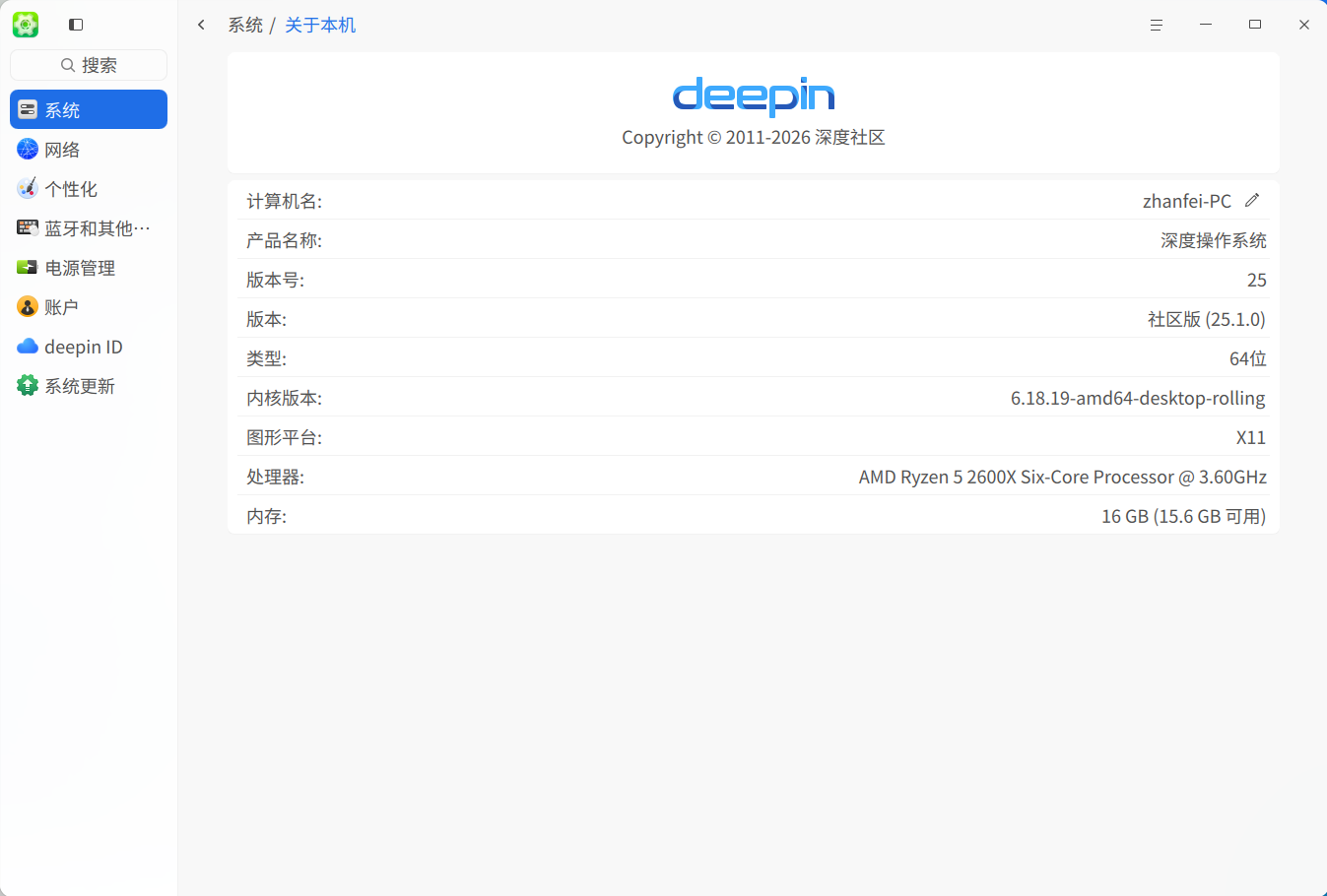

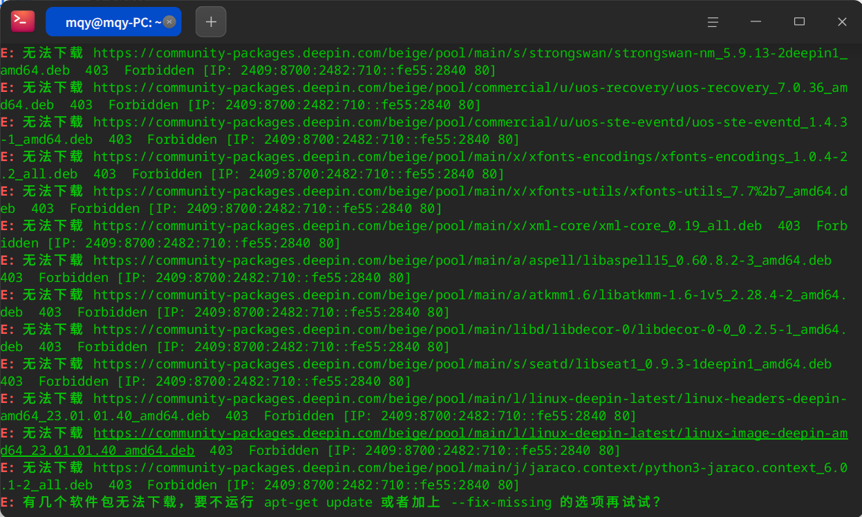

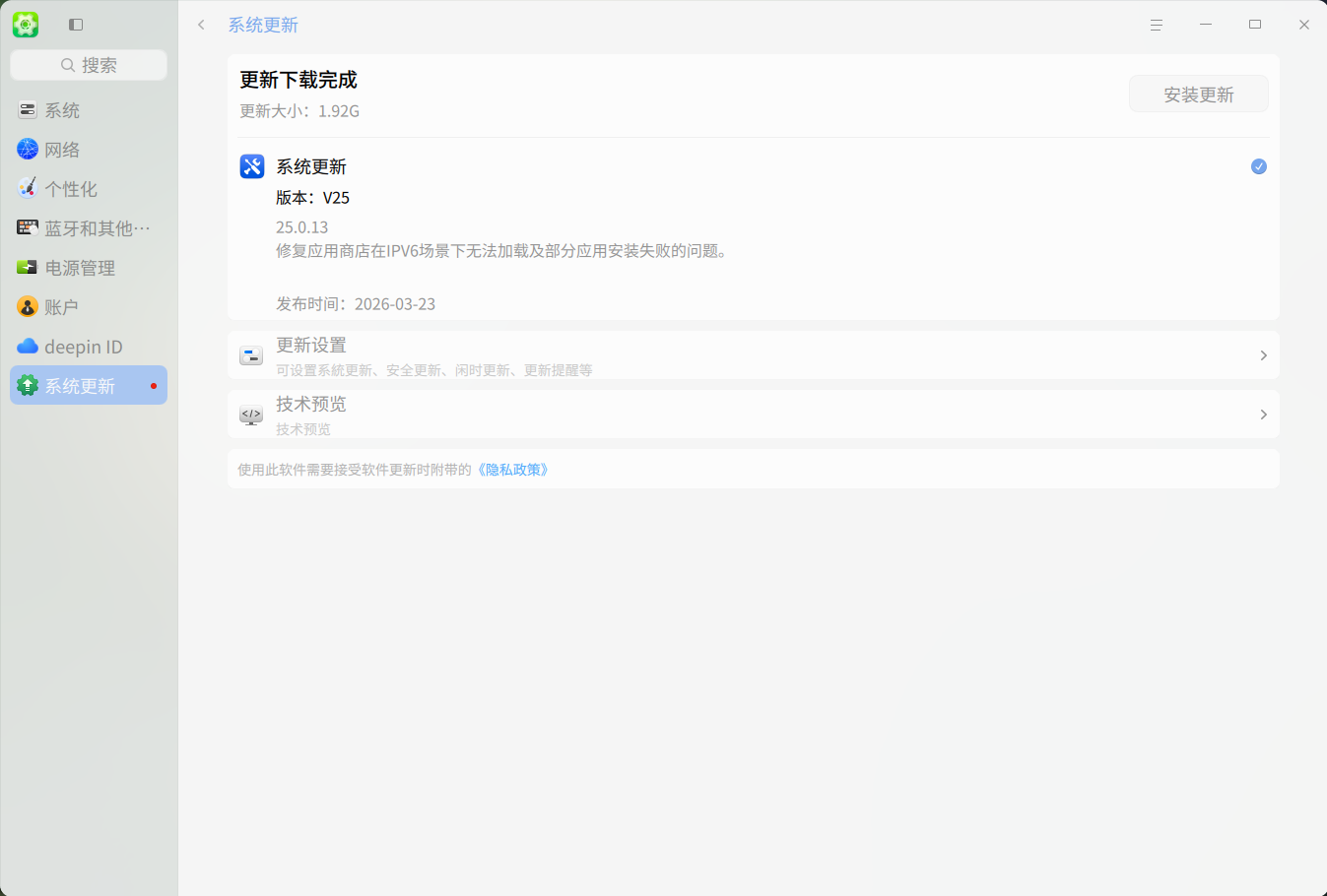

更新过,系统版本显示:25.013
转天又提示更新,且更新版本相同,更新日期也非最近日期。

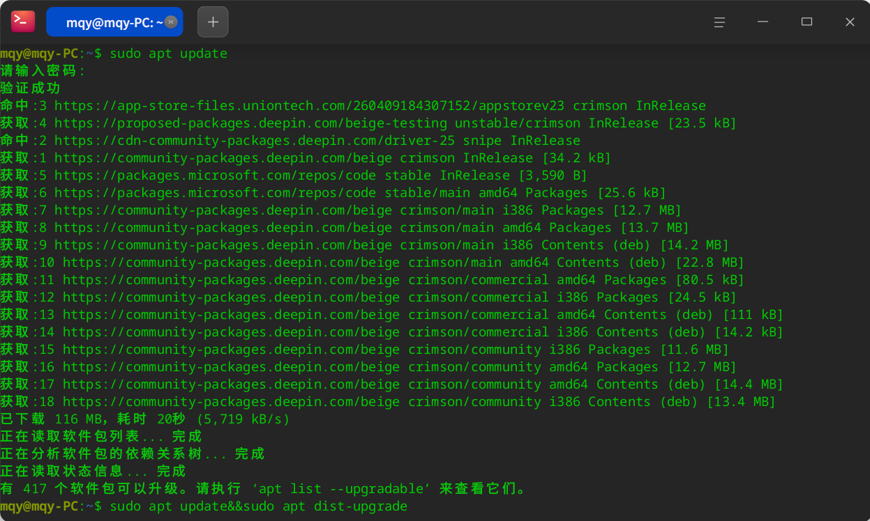

终端sudo apt update 显示有 417 个软件包可以升级。

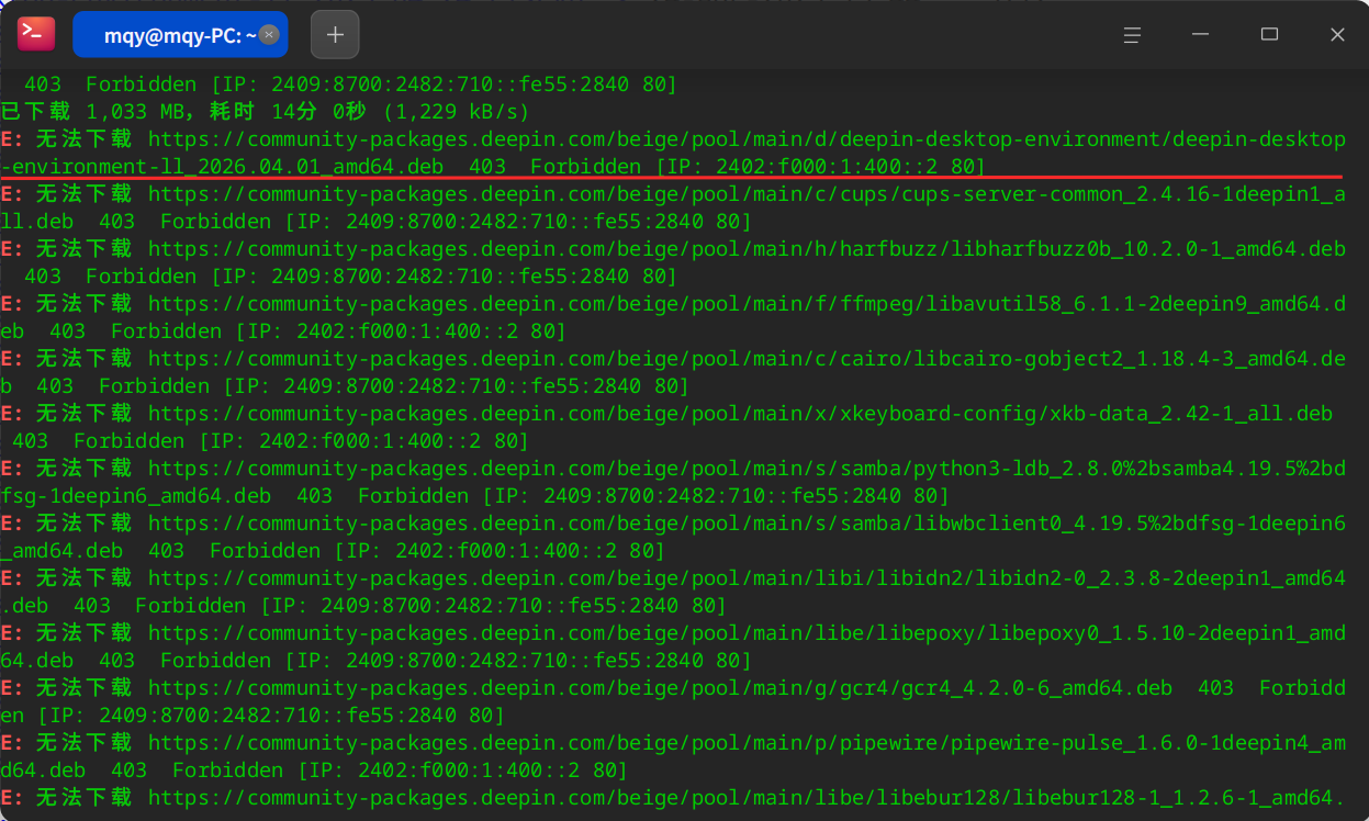

sudo apt update&&sudo apt dist-upgrade,结果如下:
E: 无法下载 https://community-packages.deepin.com/beige/pool/main/d/deepin-desktop-environment/deepin-desktop-environment-ll_2026.04.01_amd64.deb 403 Forbidden [IP: 2402:f000:1:400::2 80]
E: 无法下载 https://community-packages.deepin.com/beige/pool/main/c/cups/cups-server-common_2.4.16-1deepin1_all.deb 403 Forbidden [IP: 2409:8700:2482:710::fe55:2840 80]
E: 无法下载 https://community-packages.deepin.com/beige/pool/main/h/harfbuzz/libharfbuzz0b_10.2.0-1_amd64.deb 403 Forbidden [IP: 2409:8700:2482:710::fe55:2840 80]

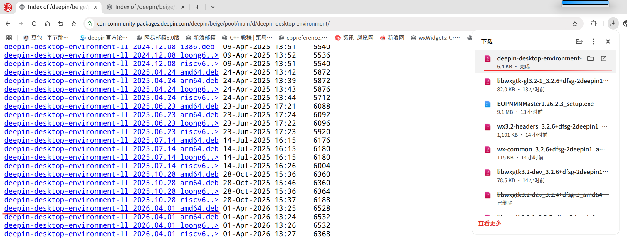

我尝试从网页下载deb。没有问题。如下:
问题出在哪?如何解决?

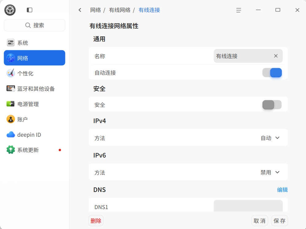

关闭IPv6

关闭IPv6
是这样吧!sudo apt update&&sudo apt dist-upgrade 依然是403错误。

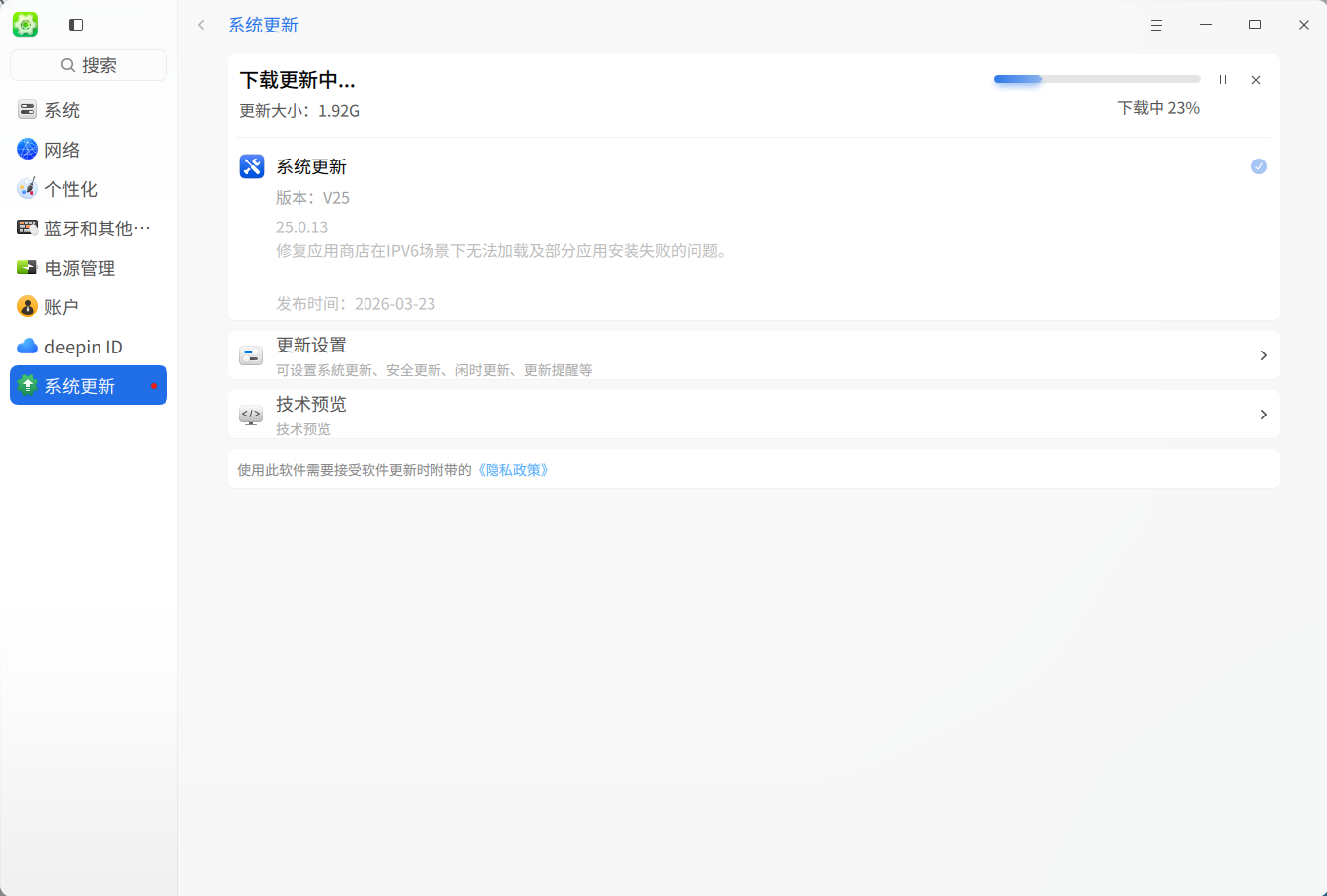

我终端下载也停止了。所以又换到控制中心更新了
下载速度还可以,给你回两次消息就下了这么多了

deepin-superuser
2026-04-10 13:20
包还没传完呢吧,等晚上再更新被 着急啥

是不是IPv6关闭的原因,更新好慢啊!
那个更新就是修复IPv6的,是以前的装系统时更新过的,重复更新,是不是bug?
交流
2026-04-10 13:42
更新是有多懒,版本号都不更新一下,看了一下更新历史才发现版本号相同,更新内容不同,以为是在重复更新。

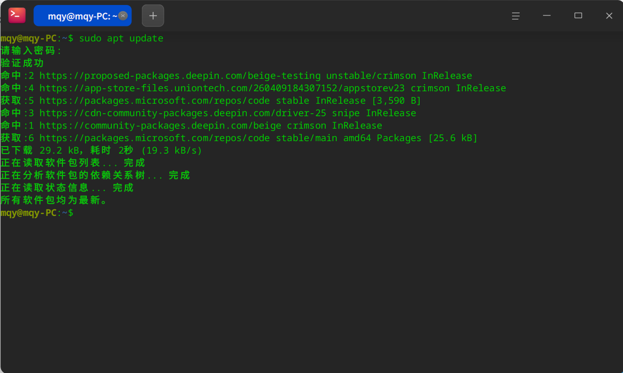

兄弟们,我更新完了
2026-04-10 13:49
交流:
因为现在还没完全同步完,deb仓库处理完了,外网和内测用户可以检查到更新,镜像还在同步中,我们需要等这些所有的工作完成后发布公告,现在更新日志还没开,稍等下就好了

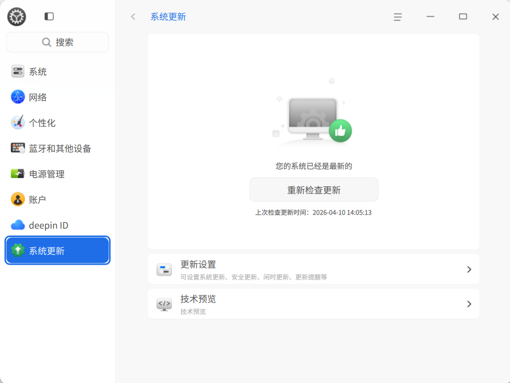

交流
2026-04-10 14:18
控制中心-更新
完美解决!
