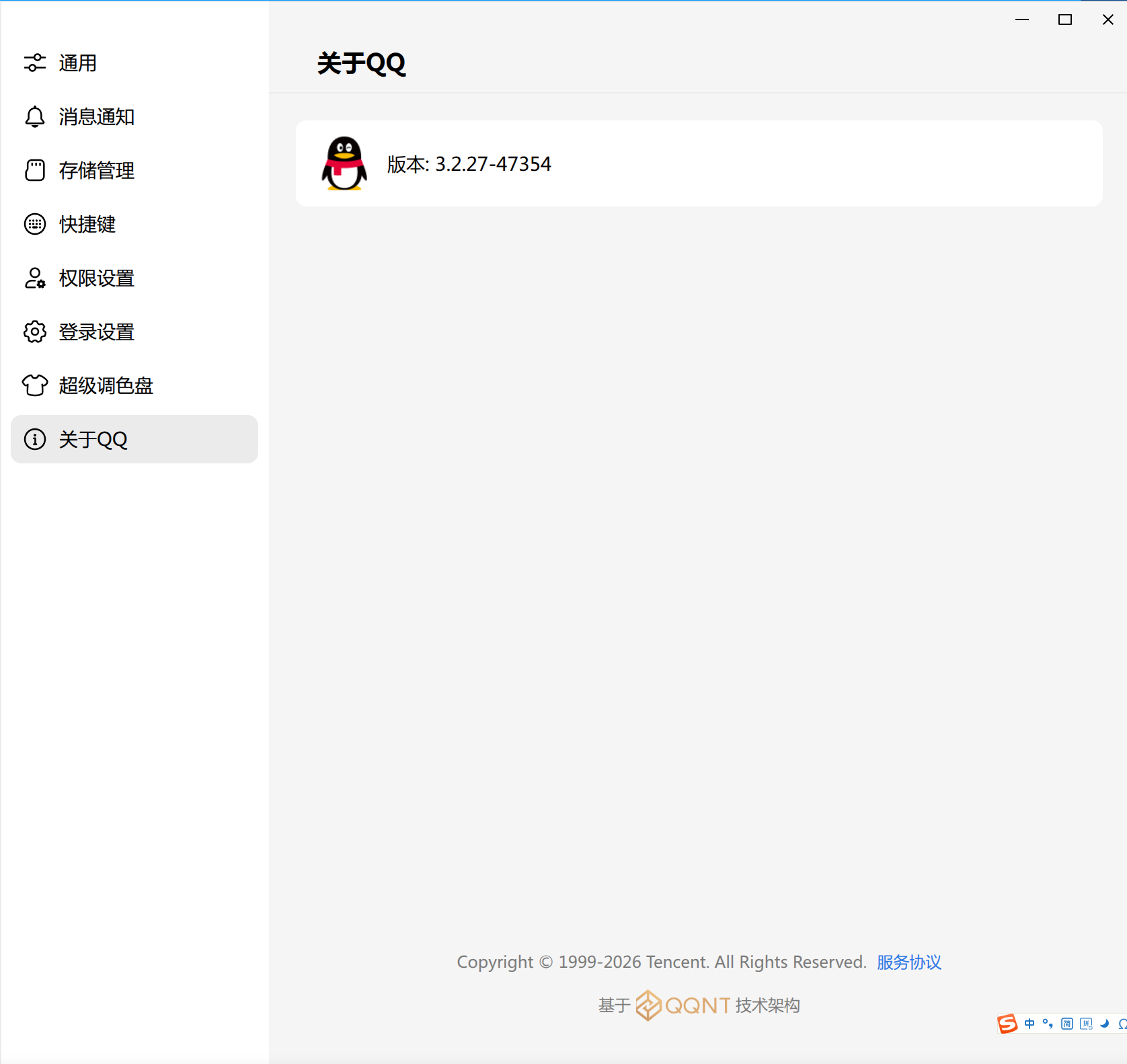

电脑配置:华为Matebook 14s 2022款笔记本,CPU为Intel core® i5-12500H,16GRAM+512G硬盘,系统为Deepin V25(25.0.10社区版)+Windows10 22H2(自己极限精简的版本,在安装部署阶段禁用了一堆的Windows相关的自带组件)
问题描述:电脑在运行某个软件的时候,不管是Windows还是Linux软件,会有那么一段时间出现窗口假死的现象,这种现象多发生于当我退出某一个最大化窗口之时,当我退出某一个最大化的窗口的时候,想要去控制其他的窗口,那么这个窗口就会有极大概率出现假死,无法进行任何点击操作,只能够通过敲击ESC按键之后才能够继续操作,就算是敲击了ESC按键,那么也会出现窗口可以进行点击,但是无法拖动现象。且第二种现象的出现包含我说的退出某一个最大化窗口,和单纯的挂在桌面上久了之后的情况。那么请教一下社区的各位大佬,我这边的话要怎么处理,是通过在终端输入什么指令还是说别的操作才能够继续运行?
9136
2026-04-10 12:11
用QQ了吗,版本是哪个?感觉跟我遇到的应用x11连接泄漏问题有点类似。
157******96
2026-04-10 14:23
9136:
用了,而且还有一种情况就是,有的时候我不用QQ也会出现这样子的问题,很烦

u_str ESTAB      0      0                                          @/tmp/.X11-unix/X0 4071                             * 10992
u_str ESTAB      0      0                                          @/tmp/.X11-unix/X0 81260                            * 86865
u_str ESTAB      0      0                                          @/tmp/.X11-unix/X0 95242                            * 85960
u_str ESTAB      0      0                                          @/tmp/.X11-unix/X0 5662                             * 17914
u_str ESTAB      0      0                                          @/tmp/.X11-unix/X0 22553                            * 10971
u_str ESTAB      0      0                                          @/tmp/.X11-unix/X0 23722                            * 13018
u_str ESTAB      0      0                                          @/tmp/.X11-unix/X0 21371                            * 27900
u_str ESTAB      0      0                                           /tmp/.X11-unix/X0 23557                            * 18744
u_str ESTAB      0      0                                          @/tmp/.X11-unix/X0 1808                             * 20641
u_str ESTAB      0      0                                          @/tmp/.X11-unix/X0 11044                            * 4559
u_str ESTAB      0      0                                          @/tmp/.X11-unix/X0 11072                            * 20863
u_str ESTAB      0      0                                           /tmp/.X11-unix/X0 4060                             * 20626
u_str ESTAB      0      0                                          @/tmp/.X11-unix/X0 4731                             * 14808
u_str ESTAB      0      0                                          @/tmp/.X11-unix/X0 11259                            * 25239
u_str ESTAB      0      0                                           /tmp/.X11-unix/X0 21653                            * 18754
2. 统计每个进程的连接数量:
总连接数: 62
各进程连接数统计(按连接数从高到低排列):
进程: 1665:dde-session-dae, 连接数: 13
进程: 2441:uos-ai-assistan, 连接数: 4
进程: 1766:kwin_x11, 连接数: 4
进程: 39608:msedge, 连接数: 3
进程: 39555:msedge, 连接数: 3
进程: 25074:qq, 连接数: 3
进程: 1768:kglobalacceld, 连接数: 3
进程: 14906:qq, 连接数: 3
进程: 2853:trayplugin-load, 连接数: 2
进程: 25032:qq, 连接数: 2
进程: 2447:deepin-service-, 连接数: 2
进程: 14854:qq, 连接数: 2
进程: 4408:dde-lock, 连接数: 1
进程: 40901:deepin-terminal, 连接数: 1
进程: 40669:dde-file-dialog, 连接数: 1
进程: 39246:deepin-home-dae, 连接数: 1
进程: 39215:deepin-home, 连接数: 1
进程: 3051:xdg-desktop-por, 连接数: 1
进程: 3019:dde-clipboard-d, 连接数: 1
进程: 2540:service-manager, 连接数: 1
进程: 2537:service-manager, 连接数: 1
进程: 2500:fcitx5, 连接数: 1
进程: 2464:service-manager, 连接数: 1
进程: 2343:dde-shell, 连接数: 1
进程: 2322:dde-shell, 连接数: 1
进程: 2321:dde-polkit-agen, 连接数: 1
进程: 2315:dde-file-manage, 连接数: 1
进程: 2313:dde-clipboard, 连接数: 1
进程: 1784:dde-fakewm, 连接数: 1
进程: 1738:xdg-desktop-por, 连接数: 1
总结:
- 总进程数: 30
- 总连接数: 62
9136
2026-04-13 14:59
157******96:
1. 查找所有与 X11-unix 相关的连接:
u_str ESTAB      0      0                                          @/tmp/.X11-unix/X0 15582                            * 9846
u_str ESTAB      0      0                                          @/tmp/.X11-unix/X0 50511                            * 47597
u_str ESTAB      0      0                                          @/tmp/.X11-unix/X0 90364                            * 89103
u_str ESTAB      0      0                                          @/tmp/.X11-unix/X0 6065                             * 18422
u_str ESTAB      0      0                                          @/tmp/.X11-unix/X0 53657                            * 57700
u_str ESTAB      0      0                                          @/tmp/.X11-unix/X0 49702                            * 46588
u_str ESTAB      0      0                                          @/tmp/.X11-unix/X0 23721                            * 18084
u_str ESTAB      0      0                                          @/tmp/.X11-unix/X0 85963                            * 84934
u_str ESTAB      0      0                                          @/tmp/.X11-unix/X0 86743                            * 81188
u_str ESTAB      0      0                                          @/tmp/.X11-unix/X0 25201                            * 25200
u_str ESTAB      0      0                                          @/tmp/.X11-unix/X0 52731                            * 51780
u_str ESTAB      0      0                                           /tmp/.X11-unix/X0 23556                            * 9683
u_str ESTAB      0      0                                          @/tmp/.X11-unix/X0 20951                            * 14842
u_str ESTAB      0      0                                          @/tmp/.X11-unix/X0 16076                            * 46585
u_str ESTAB      0      0                                          @/tmp/.X11-unix/X0 11074                            * 18083
u_str ESTAB      0      0                                          @/tmp/.X11-unix/X0 50096                            * 48085
u_str ESTAB      0      0                                          @/tmp/.X11-unix/X0 5728                             * 18022
u_str ESTAB      0      0                                          @/tmp/.X11-unix/X0 21862                            * 14013
u_str ESTAB      0      0                                          @/tmp/.X11-unix/X0 25199                            * 25198
u_str ESTAB      0      0                                          @/tmp/.X11-unix/X0 1788                             * 12742
u_str ESTAB      0      0                                           /tmp/.X11-unix/X0 18778                            * 1862
u_str ESTAB      0      0                                          @/tmp/.X11-unix/X0 20631                            * 1796
u_str ESTAB      0      0                                          @/tmp/.X11-unix/X0 16077                            * 46586
u_str ESTAB      0      0                                          @/tmp/.X11-unix/X0 5913                             * 15962
u_str ESTAB      0      0                                          @/tmp/.X11-unix/X0 25228                            * 15963
u_str ESTAB      0      0                                          @/tmp/.X11-unix/X0 1807                             * 17932
u_str ESTAB      0      0                                          @/tmp/.X11-unix/X0 53658                            * 57701
u_str ESTAB      0      13056                                      @/tmp/.X11-unix/X0 10700                            * 3885
u_str ESTAB      0      0                                           /tmp/.X11-unix/X0 4059                             * 22556
u_str ESTAB      0      0                                          @/tmp/.X11-unix/X0 87359                            * 86871
u_str ESTAB      0      0                                           /tmp/.X11-unix/X0 1806                             * 12799
u_str ESTAB      0      0                                          @/tmp/.X11-unix/X0 25230                            * 25743
u_str ESTAB      0      0                                          @/tmp/.X11-unix/X0 10996                            * 4549
u_str ESTAB      0      0                                           /tmp/.X11-unix/X0 1824                             * 11045
u_str ESTAB      0      0                                           /tmp/.X11-unix/X0 4058                             * 4534
u_str ESTAB      0      0                                          @/tmp/.X11-unix/X0 85964                            * 84935
u_str ESTAB      0      0                                          @/tmp/.X11-unix/X0 15580                            * 22820
u_str ESTAB      0      0                                          @/tmp/.X11-unix/X0 39905                            * 42830
u_str ESTAB      0      0                                          @/tmp/.X11-unix/X0 11073                            * 13015
u_str ESTAB      0      0                                           /tmp/.X11-unix/X0 1820                             * 21644
u_str ESTAB      0      0                                          @/tmp/.X11-unix/X0 97618                            * 88616
u_str ESTAB      0      0                                           /tmp/.X11-unix/X0 15496                            * 18757
u_str ESTAB      0      0                                          @/tmp/.X11-unix/X0 4072                             * 19795
u_str ESTAB      0      0                                          @/tmp/.X11-unix/X0 4730                             * 25666
u_str ESTAB      0      0                                          @/tmp/.X11-unix/X0 83730                            * 80864
u_str ESTAB      0      0                                          @/tmp/.X11-unix/X0 58463                            * 56349
u_str ESTAB      0      0                                          @/tmp/.X11-unix/X0 98492                            * 96591
2. 统计每个进程的连接数量:
总连接数: 62
总结:
- 总进程数: 30
- 总连接数: 62
62远没达系统上限,跟我遇到的不是一个问题,可以反馈当官排查下
