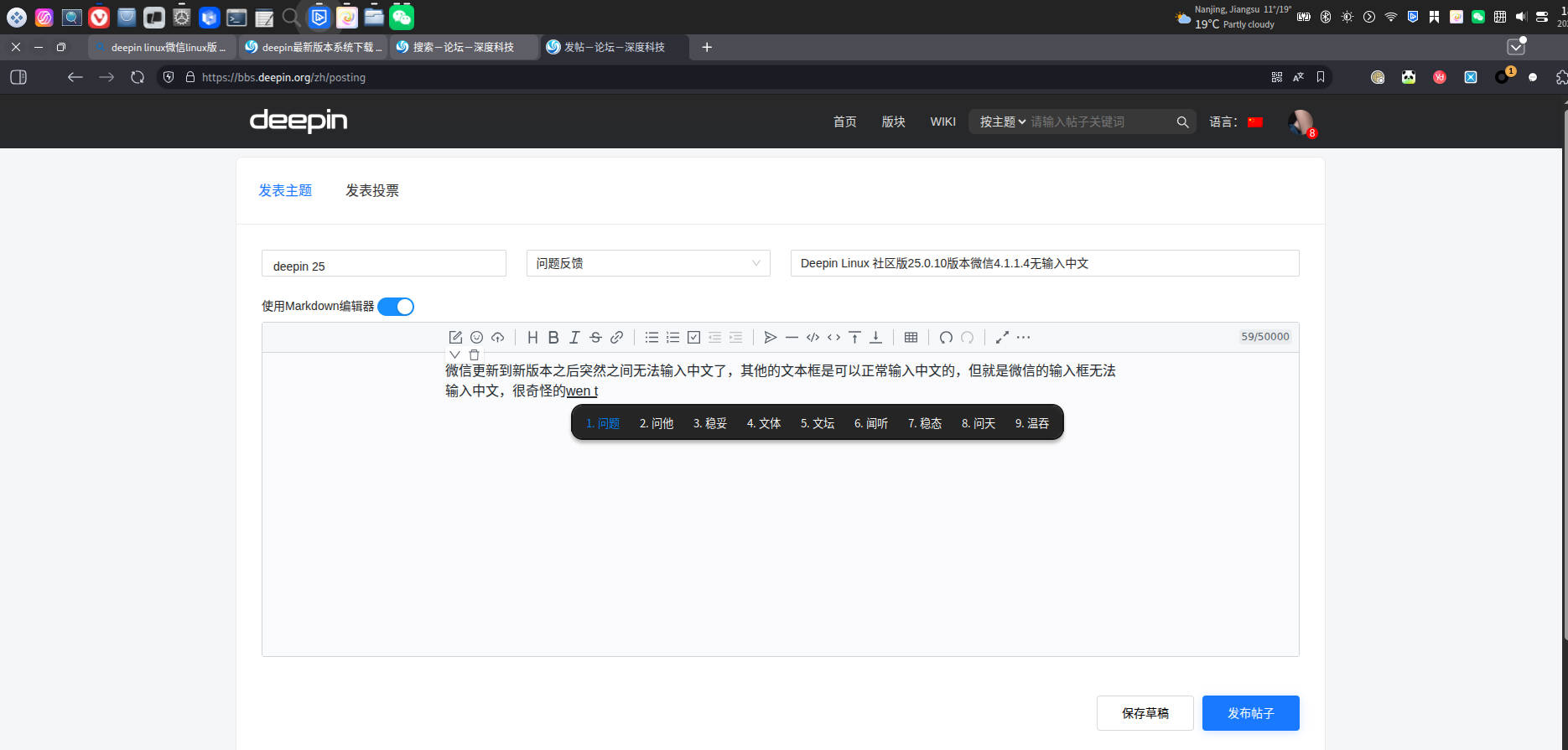

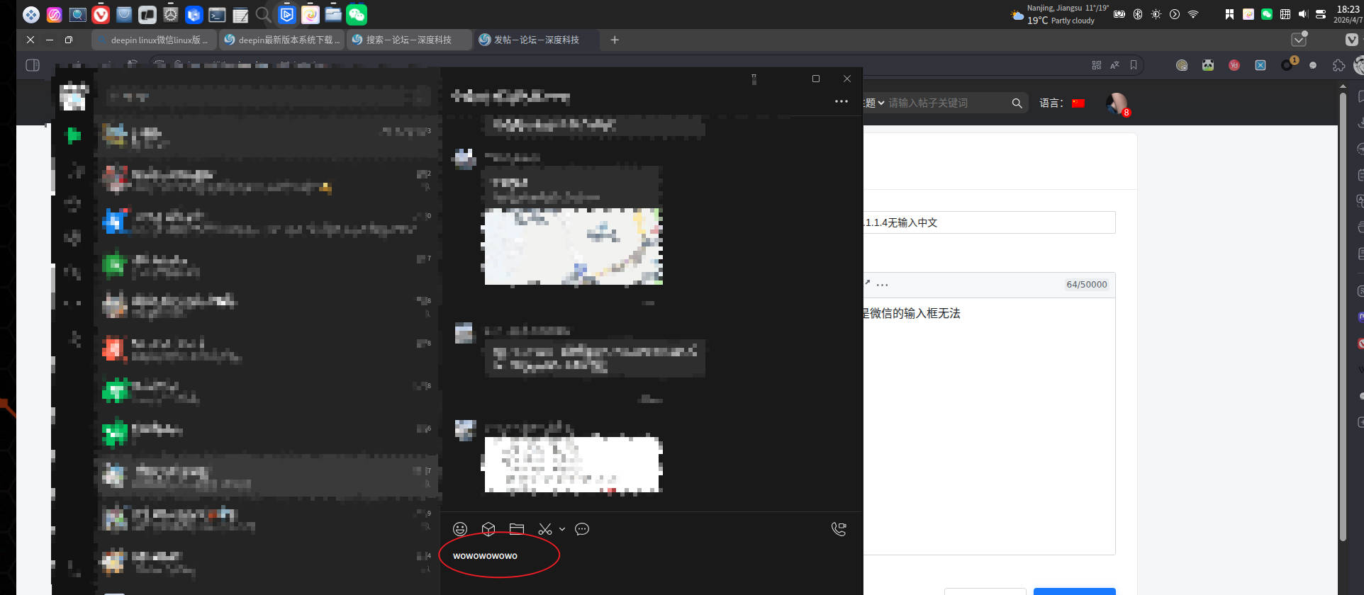

微信更新到新版本之后突然之间无法输入中文了,其他的文本框是可以正常输入中文的,但就是微信的输入框无法输入中文,很奇怪的问题

Deepin linux应用商店、星火商店、玲珑商店的微信我都试过,很奇怪,就是微信不能输入中文,其他的都正常,之前都是可以的
