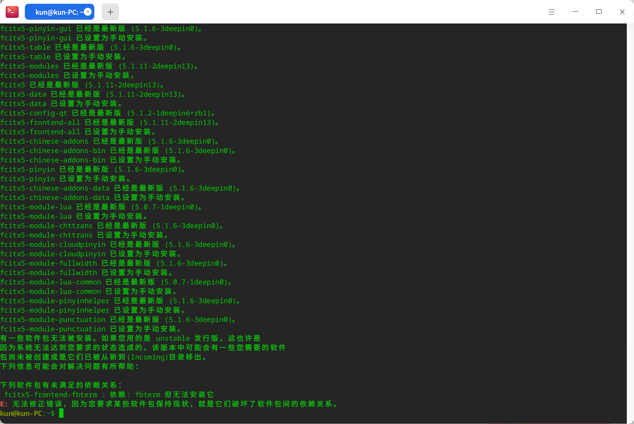

安装了百度输入法官网版,乱码无法用,就通过豆包给的命令删除掉了。可能是多删了啥,导致系统输入法不能用了,通过网上教程自己安装了输入法,但是有各种问题,要不系统搜索不能切中文,要不微信中无法切中文
求助能恢复系统原自带输入法,或者有全局能用输入法的安装方式。感谢🙏!

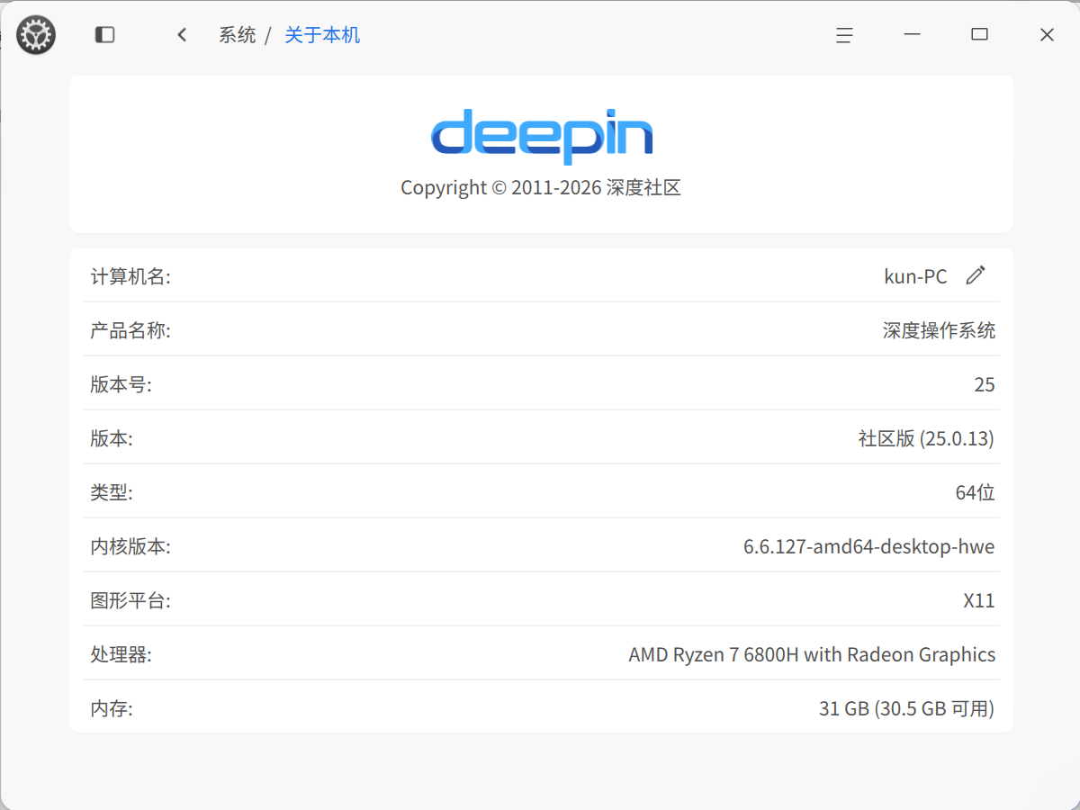

系统版本是多少呢?如果是25, 你强行去装百度输入法那必然会出问题,现在deepin25使用的是fcitx5输入法框架,目前国内输入法只有搜狗支持了,百度讯飞那些都是fcitx4框架的;可以先把那个百度卸载了,再尝试手动按照fcitx5框架试试,sudo apt update&&sudo apt install fcitx5*
不确定你卸了哪些包,把fcitx5相关的都装上再重启看看输入法是否恢复。

系统信息如图,我试着卸载掉百度输入法,并且删掉fcitx相关,安装fcitx5的,装完后,安装应用商店的搜狗输入法next版本,能打字但是无法通过上方数字选择文字,还是无法应用,系统原默认输入法有安装包或者补丁没我重新安装一下。

ni gei de ming ling zhi xing hou zhe yang de

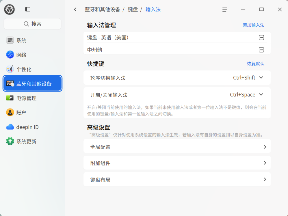

输入法配置里面试试添加输入法,看看有哪些候选。
不行就回滚(回滚在启动的那个蓝色grub界面,按方向键选到带时间戳的那个启动项)或者重装吧,你这环境已经被前面的输入法搞坏了

系统没有这个配置了,启动项那个回滚时间那个时候的输入法也是有问题,看来只能重装了,这个通过u盘有系统修复功能吗,软件重配有点麻烦
