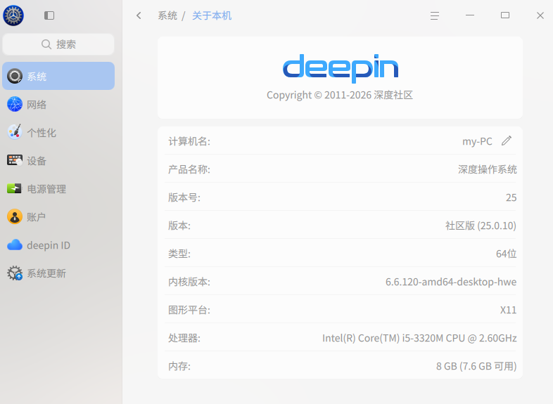

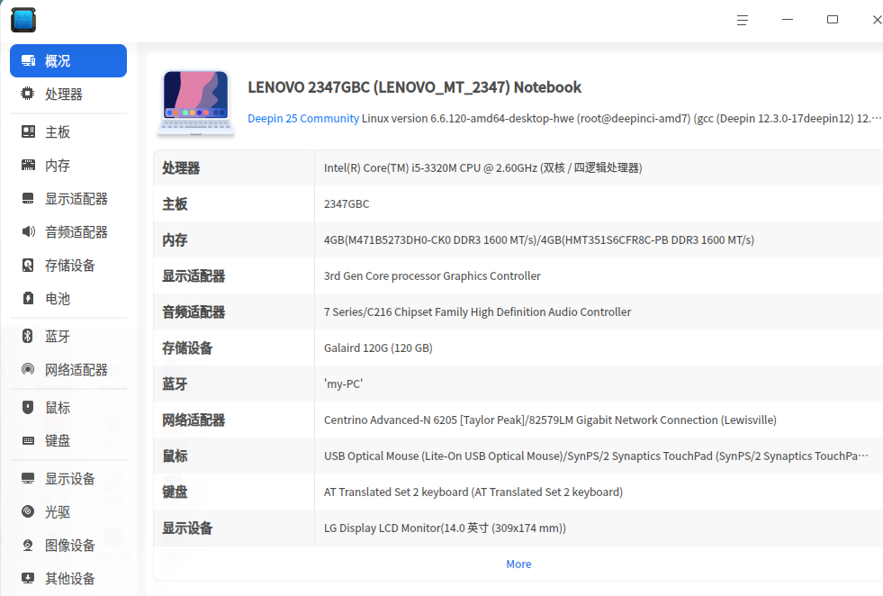

前段时间我在新电脑上的虚拟机中安装了deepin25.0.10系统,昨天想安装到T430笔记本中,是有ventoy启动盘,但进入到系统安装界面后就卡住不动了,重新安装还是那样。看到论坛上也有类似的情况,于是就先安装deepin25.0.1系统,结果成功了,在进行升级到deepin25.0.10,也成功了。这就说明deepin25.0.10系统的ISO镜像队老机型确实存在不友好的情况。

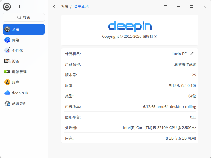

把你的硬件配置发出来,看看团队怎么说。我也是老机器,在尝试安装23的时候,经常反应问题,后面升级后的版本问题就比较少了。
mozixun
2026-04-06 17:47
把电脑配置在这里贴一下

我也相同的问题applaud

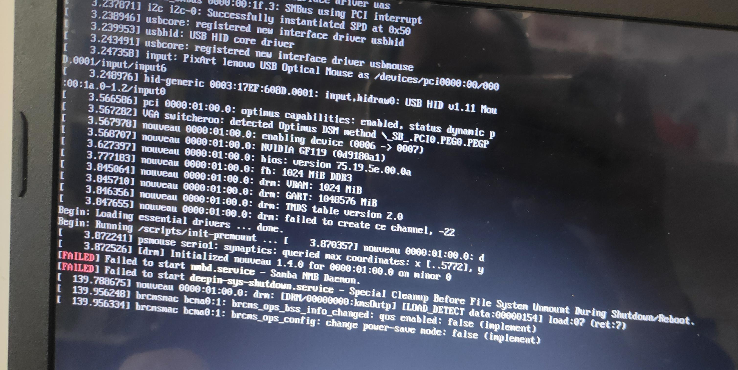

卡了很长时间后按电脑的电源键,出现这个界面,然后关机
mozixun
2026-04-06 20:18
xia:
不早说你这玩意是N卡

严格来说,25.0.10是对N卡不友好,反映有问题的基本上都是N卡用户,还是那种老N卡的用户,如果一定要归咎于老设备,那应该加上N卡老用户。

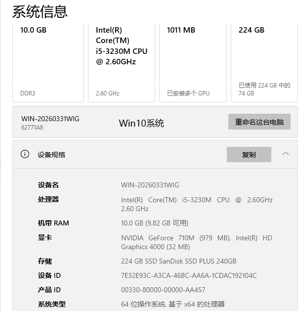

我的联想E431在装23版时就遇到不支持N卡,不支持蓝牙的问题。最近换成了Win10系统,什么都支持,用得好好的。
