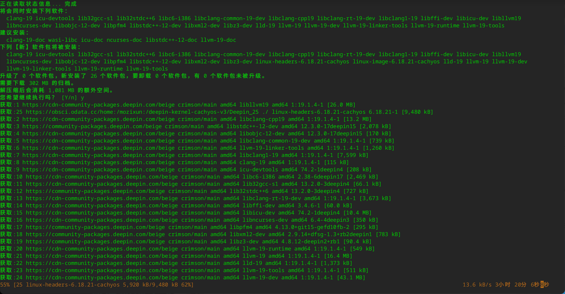

安装使用说明
该内核分为V2,V3,V4三个版本,分别对应x86_64 ISA的v2 (SSE4.2指令集)/v3 (AVX2指令集)/v4 (AVX512指令集)标准, 请检查自己的x86_64架构的CPU支持到哪个指令集标准, 支持V2标准去加V2源安装, 支持V3标准去加V3源安装, 支持V4标准去加V4源安装, 这边提供一个大致分类: http://xanmod.org
注意: 英特尔用户不要去装V4标准, 因为英特尔CPU的AVX512哪怕支持也非常烂
安装教程
加Better Deepin Repo源即可
1.执行 sudo apt update然后apt search cachyos就能看到linux-headers和linux-image两个包,都装上即可
2.然后安装内核时你会看到kernel modules安装失败, 需要你安装内核重启电脑后, 打开终端, 输入以下命令回车, 再重启电脑解决:
sudo -E LLVM=-22 LLVM_IAS=1 dkms autoinstall

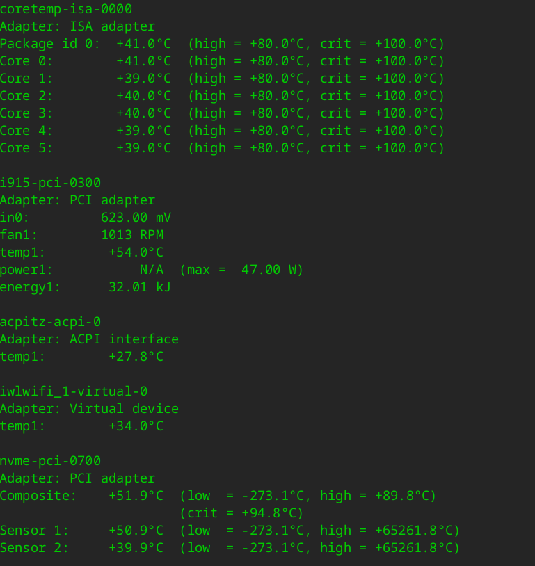

装上之后功耗正常嘛 )
剑风澜
2026-04-04 08:31
mozixun
装上之后功耗正常嘛 )
正常,
mozixun
2026-04-04 12:11
剑风澜
正常,
那耗电怎么样 )
剑风澜
2026-04-04 14:52
mozixun
那耗电怎么样 )
安装前没测试。感觉不太明显。
流畅多了是真的tail
mozixun
2026-04-06 17:48
剑风澜
安装前没测试。感觉不太明显。
流畅多了是真的tail
流畅了多少, 好奇您的电脑配置是什么(
