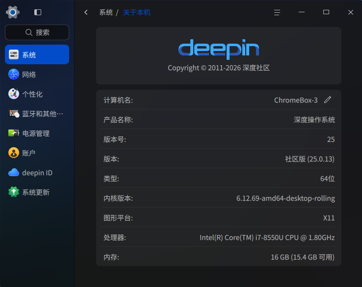

第一安装,选的是6.6内核的,因为是新手,对内核不了解,一直以为6.6版本高于6.12,所以出现的情况就是ax203的网卡没有驱动,看了很多方法,各种升级内核,下载firmware中都不能正常驱动,搜了intel的官方说明说是6.18以上可以支持,这下我才反应过来,原来6.12的版本要高一些,所以重新安装,选择了6.12,原以为可能还是要升级内核,结果开机有音乐了,那一刻,我高兴的跳了起来。进入桌面,果然右下角有个图标在等待我联网。
上网第一件事,登陆DEEPIN ID来论坛发个帖子,开始我的dp之旅
之所以发这个标题,就是希望可以有人搜到这个帖子,安装6.12就可以了,不用换网卡(有个帖子介绍说是之间换网卡)

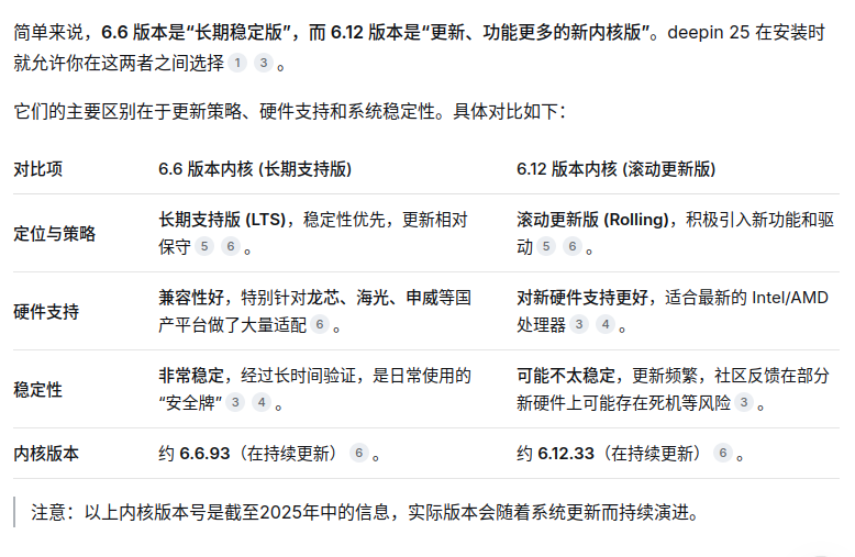

问了一下DeepSeek:
2026-04-02 05:49
