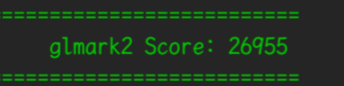

Tent
2026-03-31 10:04
大威天龙:
驱动安装成功不代表图形层可以调用,就是说可以识别到驱动,但是实际上图形渲染调用不了。你跑分测试下就知道了,或者看看渲染用的是不是独显。
可能是台式机和笔记本的情况有不同?
我切换到独显直连,播放本地视频可以用nvdec解码,nvidia-smi能正常显示相关程序进程。
我调到高性能模式跑了下分,看着也正常(混合模式用集显跑是800多分,混合模式写环境变量改成独显跑是2000多分):
大威天龙
2026-03-31 13:08
Tent:
可能是台式机和笔记本的情况有不同?
你这个是驱动安装好了,图形层也能正常识别渲染。你这个很完美了,不用折腾了。
