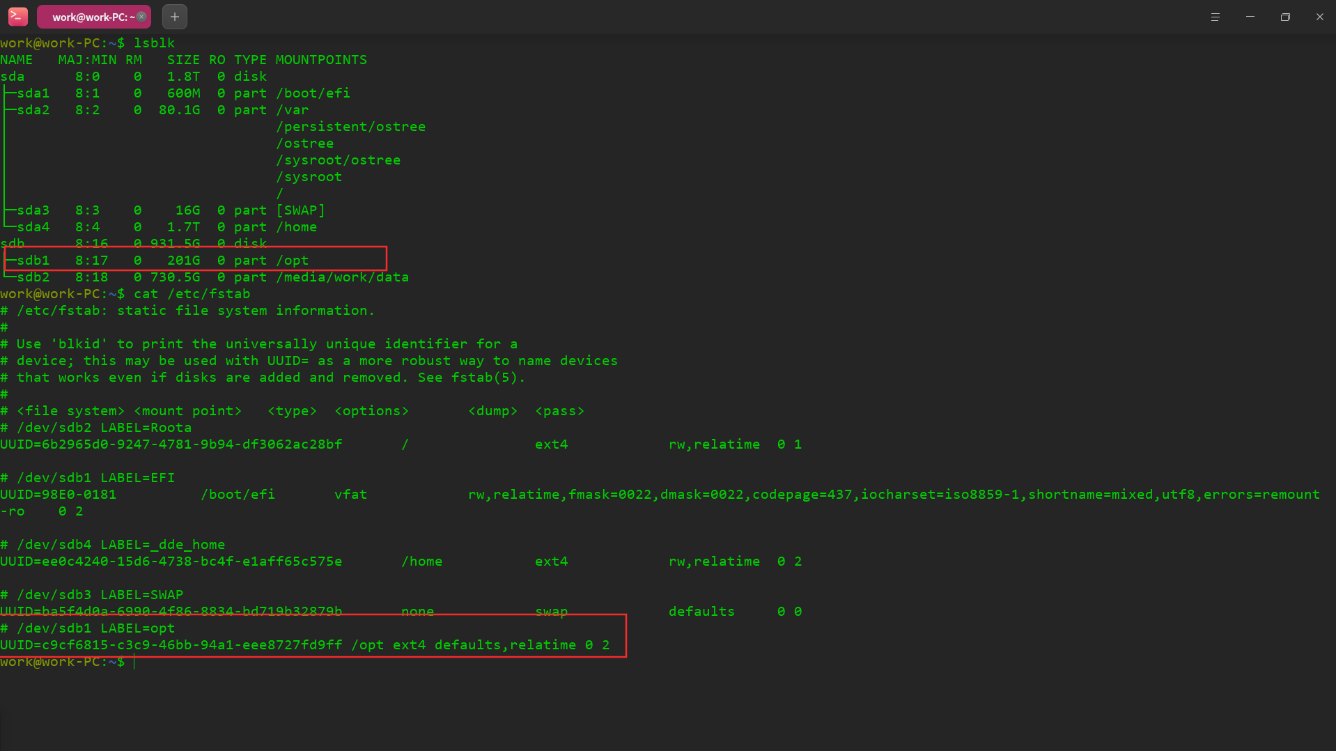

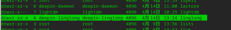

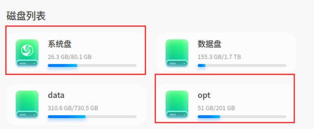

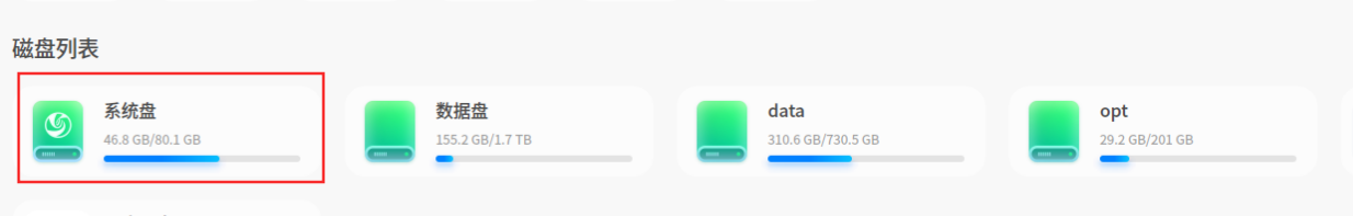

考虑到是办公电脑,可能需要安装更多程序,遂单独给/opt划了一个分区,可是随着日常使用与对玲珑程序的支持,陆续安装了许多玲玲包格式的程序。发现系统盘空间使用速度太快了,一次偶然安装了一个比较大的玲玲包程序。找到了玲珑包程序安装目录就是/var/lib/linglong,迁移到/opt下后舒服了。
调整前:
调整后:

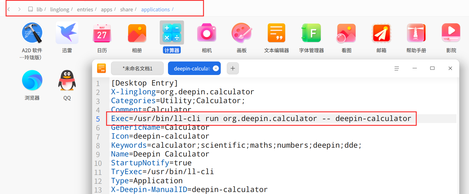

玲珑安装的应用,怎么命令行启动?
比如玲珑版的flameshot火焰截图,我想给它配置几个快捷键启动,命令怎么写参数

邮件编辑就可以看到启动的命令,“EXEC=“后面的就是
怎么对 deepin-calculator 加参数,比如 deepin-calculator --help

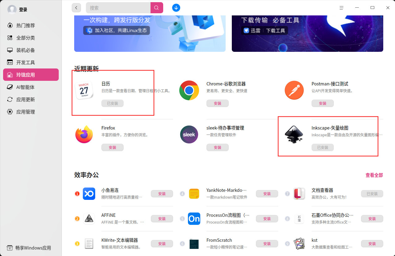

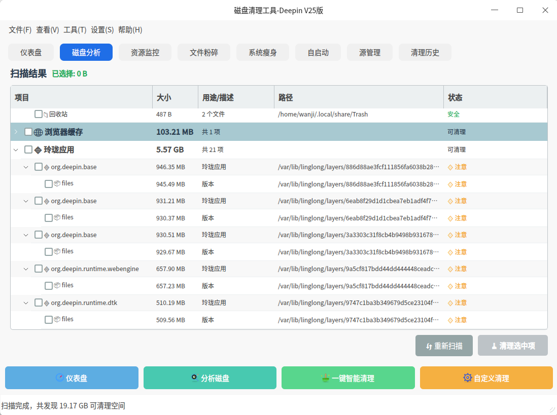

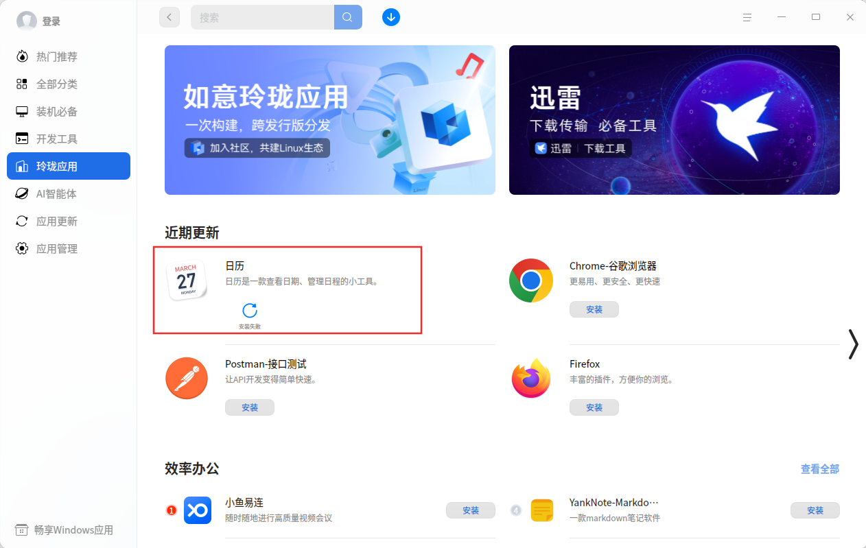

/var我参照软链接方式移了,会导致系统起不来,各种加载失败(不知道是不是磁盘加载顺序问题还是软链接方式不允许),遂放弃。分析了下磁盘占用,除了磐石系统快照,就玲珑应用占比最大,决定跟您一样移动玲珑目录(移动后/presistent分区及磐石系统占用也变小了,移动的目的达到了),但是发现应用商店界面能加载“玲珑应用”页面(如果软链接错误,会无法加载该页面),但是系统原有的日历、相册、看图等应用都无法识别了,也无法安装新玲珑应用,不知道您是否遇到过这个问题?
会是软链接权限和所有者和原目录不一致导致的吗?感觉不像,不然加载不了玲珑基础库,坛友的清理工具可以检测玲珑应用。
如果您遇到过这个问题,请教下怎么解决?没有的话,想看看移动后您目录系统权限什么的和我的差别,感激不尽!

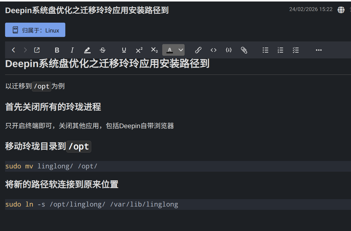

我的是总体正常的(有点小瑕疵就是玲珑应用设置了自启动,开机可能就不自启动),而且我的/opt是一个单独分区且直接写在fstab的,然后在将/var/lib/linglong软连接到/opt/linglong
一般来说挂载到/media下的磁盘是系统自动的操作,这个目录下的磁盘会在每次开机重新加载,可能有什么变化吧,一般来说就是U盘、移动硬盘之类可移动设备的。
对于/var或者/opt这种linux系统的基础目录,我的理解是直接将一个分区挂载到相应的目录,然后写fstab(这个文件需谨慎操作,可能引起无法开机),另外我迁移/opt的参考两篇教程(主要用到第一篇):
https://www.cnblogs.com/geoffreyone/p/9899739.html
https://cloud.tencent.com/developer/article/2167346
