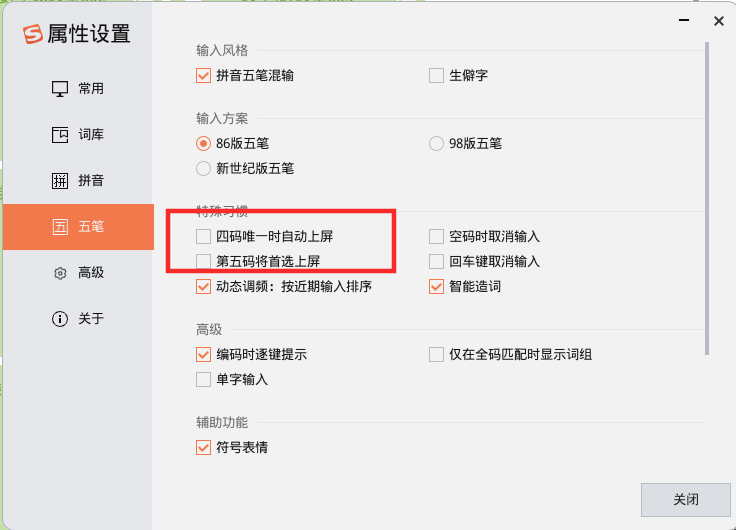

柠檬
2026-05-27 22:59
经过不懈的努力,我找到解决方法了,只要不勾选下面图示的这两项,就没有这个问题,很好用。
