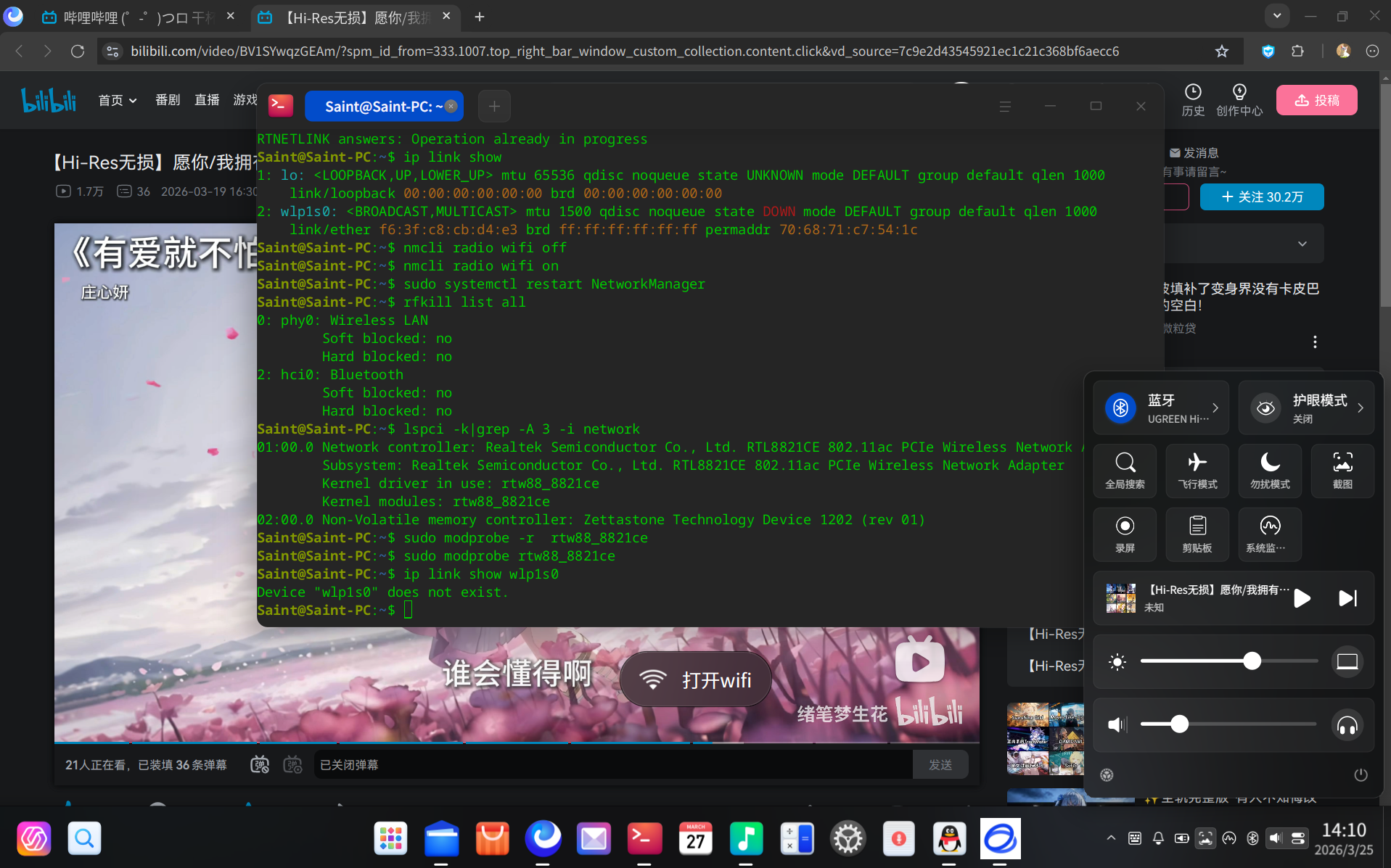

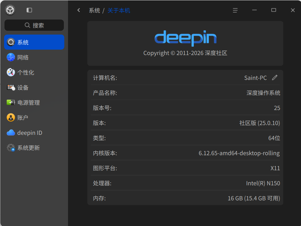

【前置条件】:系统版本如下图

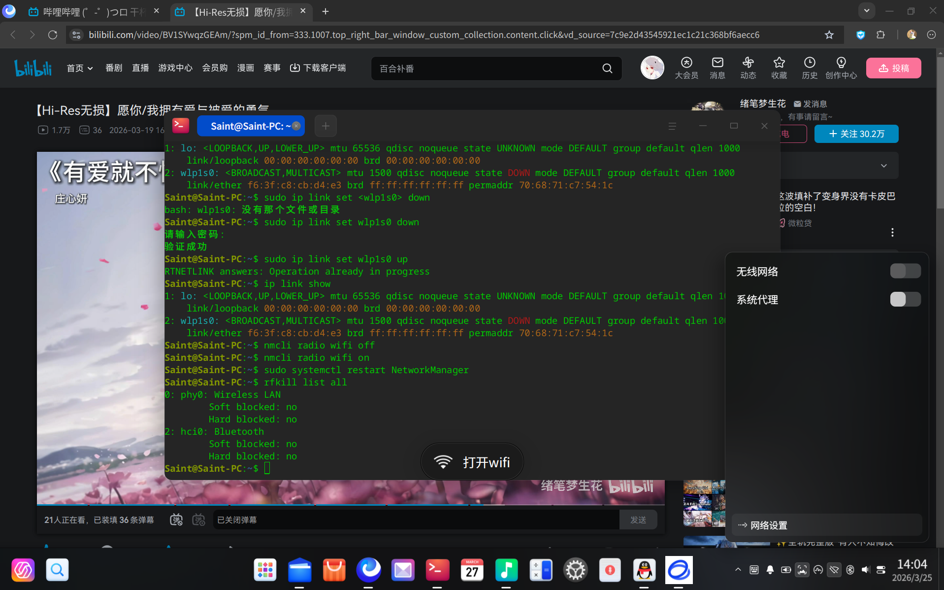

【复现步骤】:进入待机状态然后重新进入桌面
结果如下图
尝试各种命令后wifi依然不能正常工作
唯一解决方法:重启

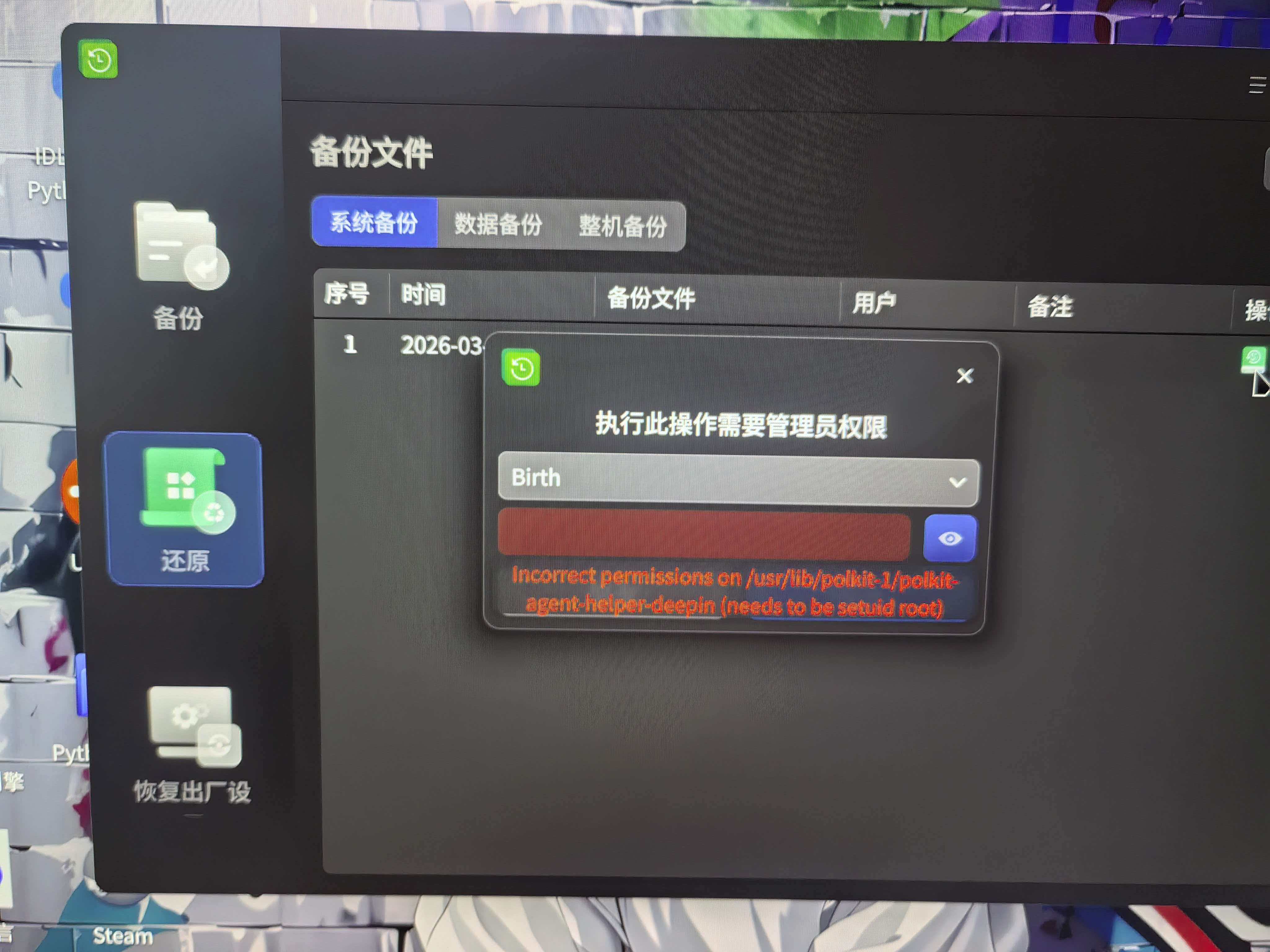

题外话:我其实之前试过安装deepin25和开鸿os的双系统,结果不管用什么方法都会把deepin的系统文件搞坏,权限和wifi都没了
如图
所以deepin是用了什么特别的方式来管理网卡驱动和wifi吗?从一年多前才开始接触linux,现在对操作系统的理解还是太浅薄了,求大佬指点。

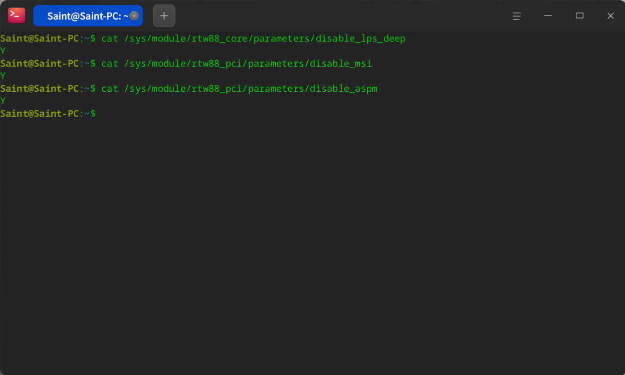

感谢,按照这个思路查了下AI试了试,网卡驱动是 rtw88_8821ce
步骤如下:
  1. 创建配置文件:
   sudo nano /etc/modprobe.d/rtw88-8821ce-power.conf
2.写入:
# 关闭 rtw88 的深度低功耗模式(LPS),减少“固件无法离开 LPS 状态”之类问题
   options rtw88_core disable_lps_deep=y
   # 关闭 rtw88_pci 的 MSI 中断和 PCIe ASPM 节能
   # 不少 RTL8821CE 休眠/唤醒问题靠这两个参数缓解
   options rtw88_pci disable_msi=y disable_aspm=y
3.更新 initramfs
sudo update-initramfs -u -k all
4.重启
sudo reboot
重启后,确认参数已生效:
但可惜没能解决问题,待机后进入桌面依旧是我上图中一开始的问题。
