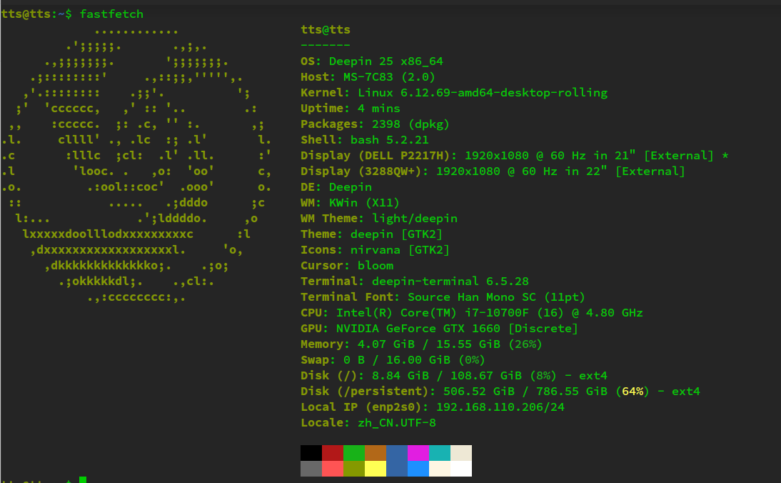

【系统环境】
【问题描述】
几分钟前我的电脑在正常使用中突然只有鼠标可以动,但是屏幕的其他内容完全停滞,播放的视频声音持续了一段时间然后停止,只有强制重启才可以。

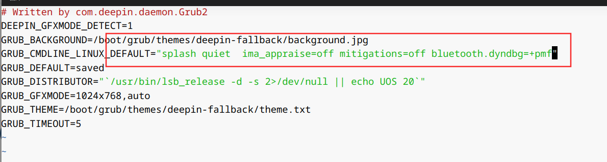

同时内核研发同事建议加个启动参数:编辑/etc/default/grub
sudo nano /etc/default/grub
在这行末尾引号前面,加空格加preempt=voluntary参数之后sudo update-grub
重启电脑
