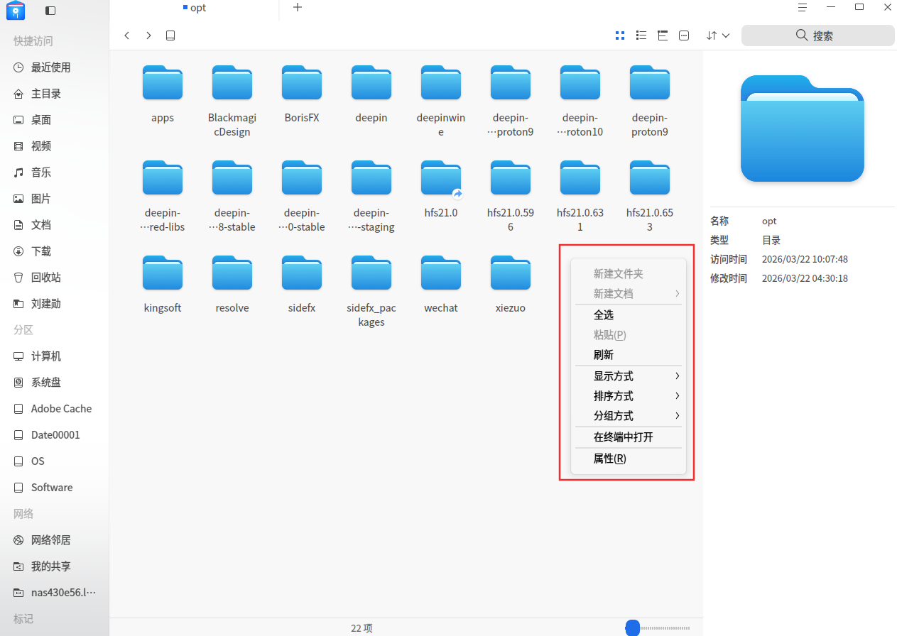

在安装软件时,突然发现常用的“以管理员模式打开”选项不见了,导致复制到剪贴板的文件不能被粘贴在目标路径、不再需要的文件和文件夹也不能删除:

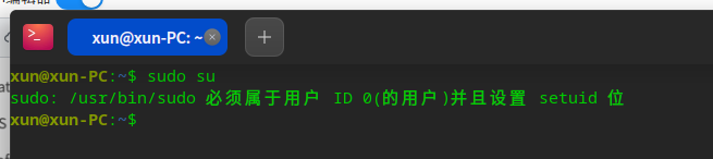

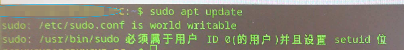

终端里面也不能执行sudo命令,反馈是:“sudo: /usr/bin/sudo 必须属于用户 ID 0(的用户)并且设置 setuid 位”。
情况就是这么个情况,对我在deepin系统上的工作造成了严重的阻碍和干扰:

2026-03-23 10:06
你当前状态已经是管理员权限打开了,所以右键不会再出现

huaqi
2026-03-23 14:15
小浣熊市:
没有 写入权限都没有
