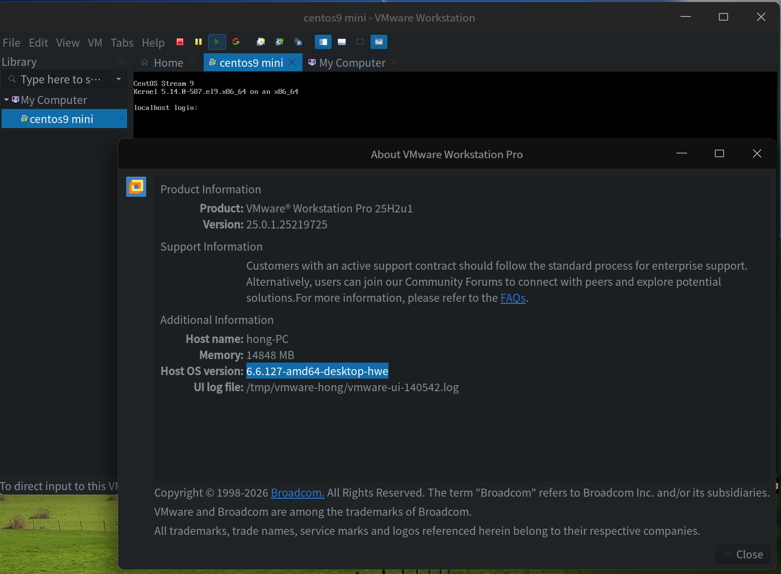

启动VMware-Workstation(Full-17.6.4-24832109.x86_64)报错,弹错错误提示窗口,内容如下所示:
Before you can run VMware, several modules must
be compiled and loaded into the running kernel.
Kernel Headers 6.6.127-amd64-desktop-hwe
Kernel headers for version 6.6.127-amd64-
desktop-hwe were not found. If you installed
them in a non-default path you can specify the
path below. Otherwise refer to your
distribution's documentation for installation
instructions and click Refresh to search again in
default locations.

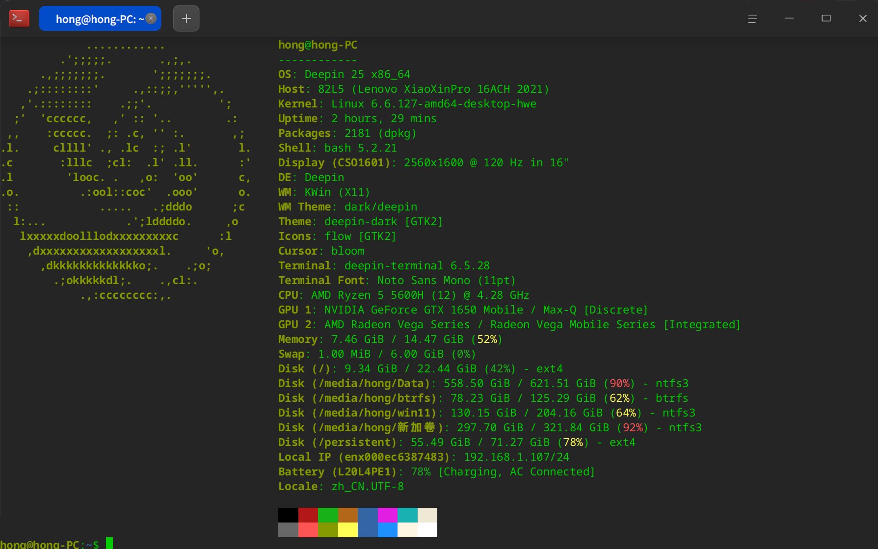

【我的硬件配置】

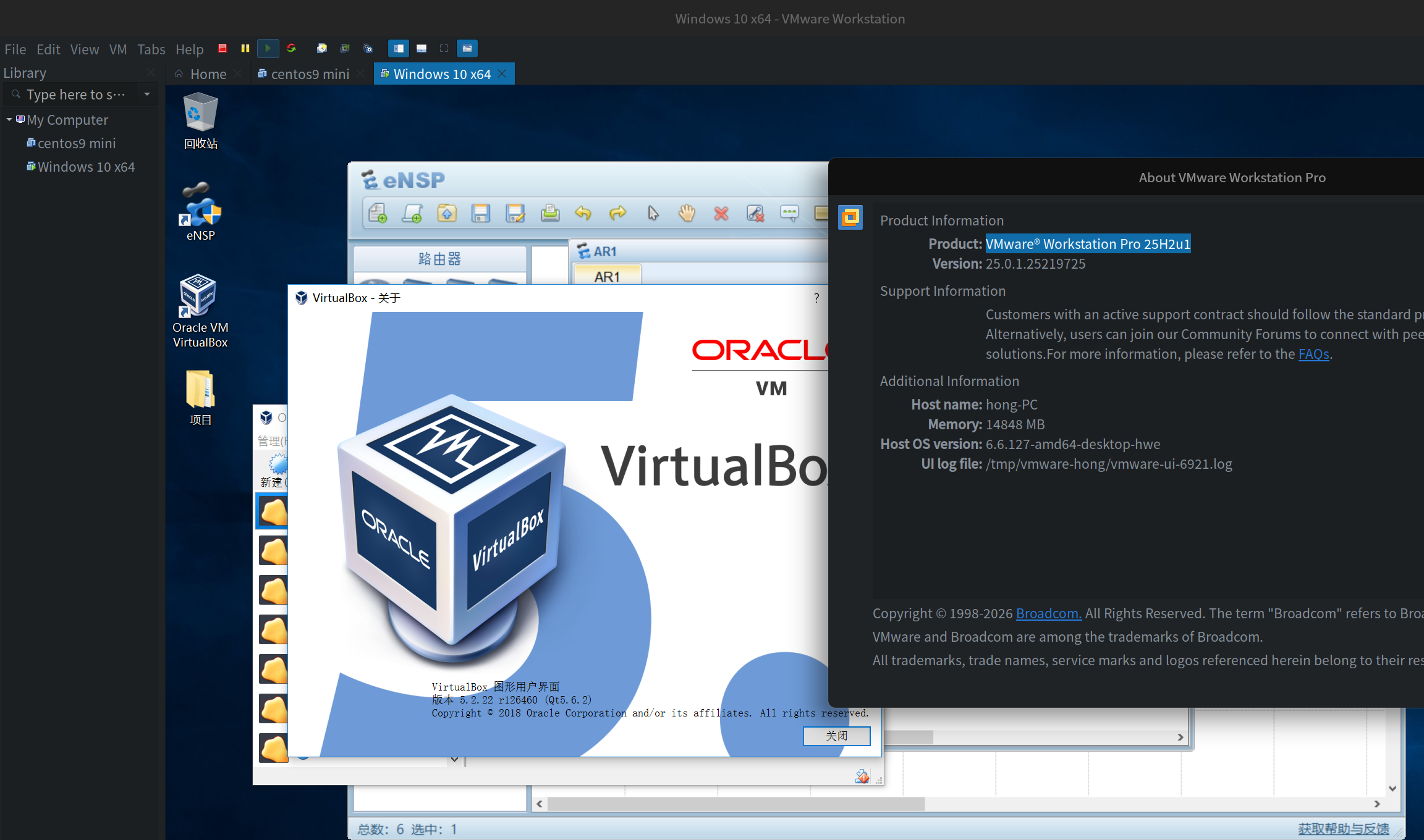

ps:使用的是25.0.13(内测版)。之前是正式版也存在这个问题,想看看内测版是否解决了这个问题。

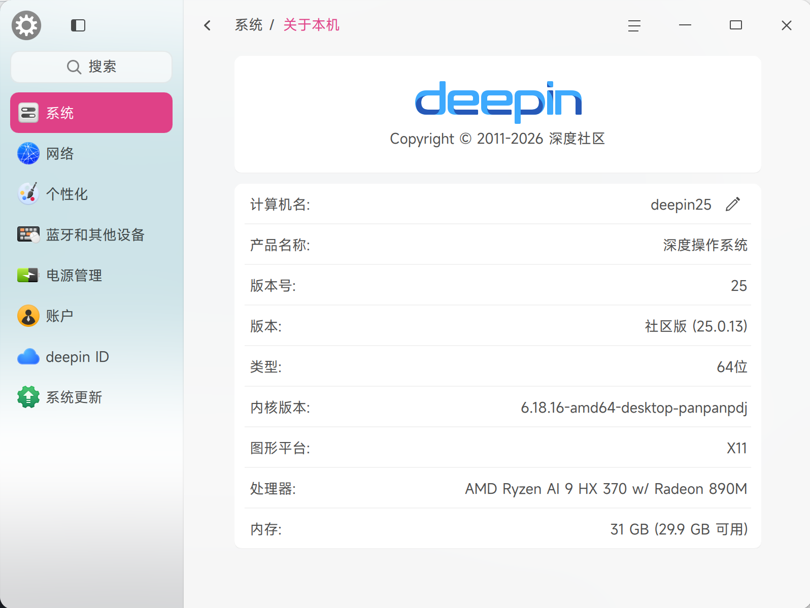

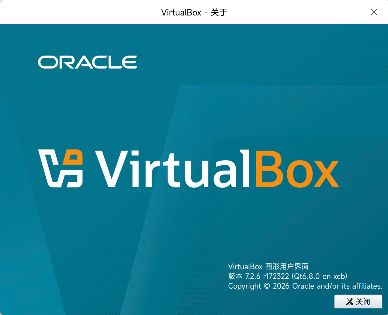

没用vmware,用的virtualbox,用的run文件安装的,内核用的6.18.16
除非是特别新的硬件,如果用着没什么事不要折腾内核😁

你说的有道理,我也不想动内核的。主要是vmware用习惯了,virtualbox几年前也用过一段时间,界面差别有点大,要转到virtualbox还是要一段熟悉时间的。
看后续deepin官方会不会修复。如果不修复的话,时间久了可能就换一个虚拟机使用。

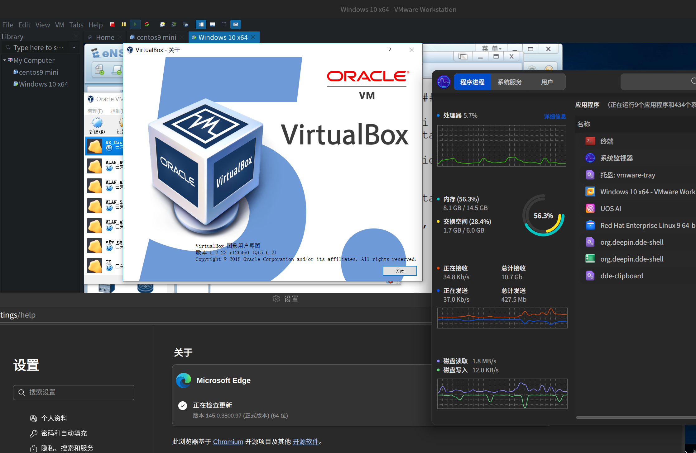

最近在学习网络,现在我是虚拟机里再开虚拟机😂,同时运行着edge浏览器的情况下。内存占用情况还行。
