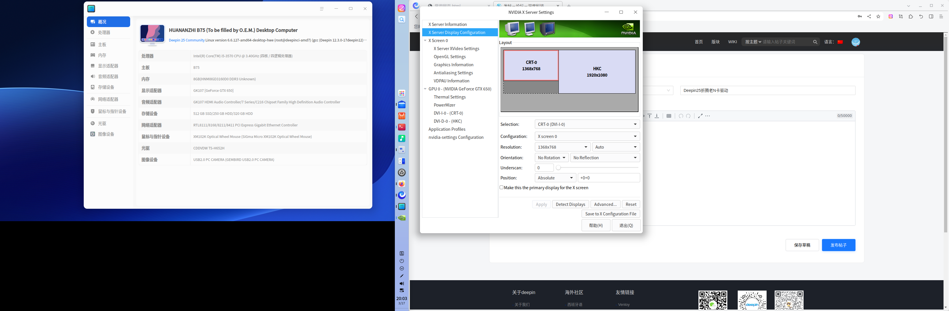

硬件信息、系统内核版本及折腾后显卡效果如上。

安装Deepin25非磐石版本后补充安装的软件在此忽略。下楼直上Deepin25折腾老N卡驱动过程。
WangZhongyun
2026-03-17 20:13
