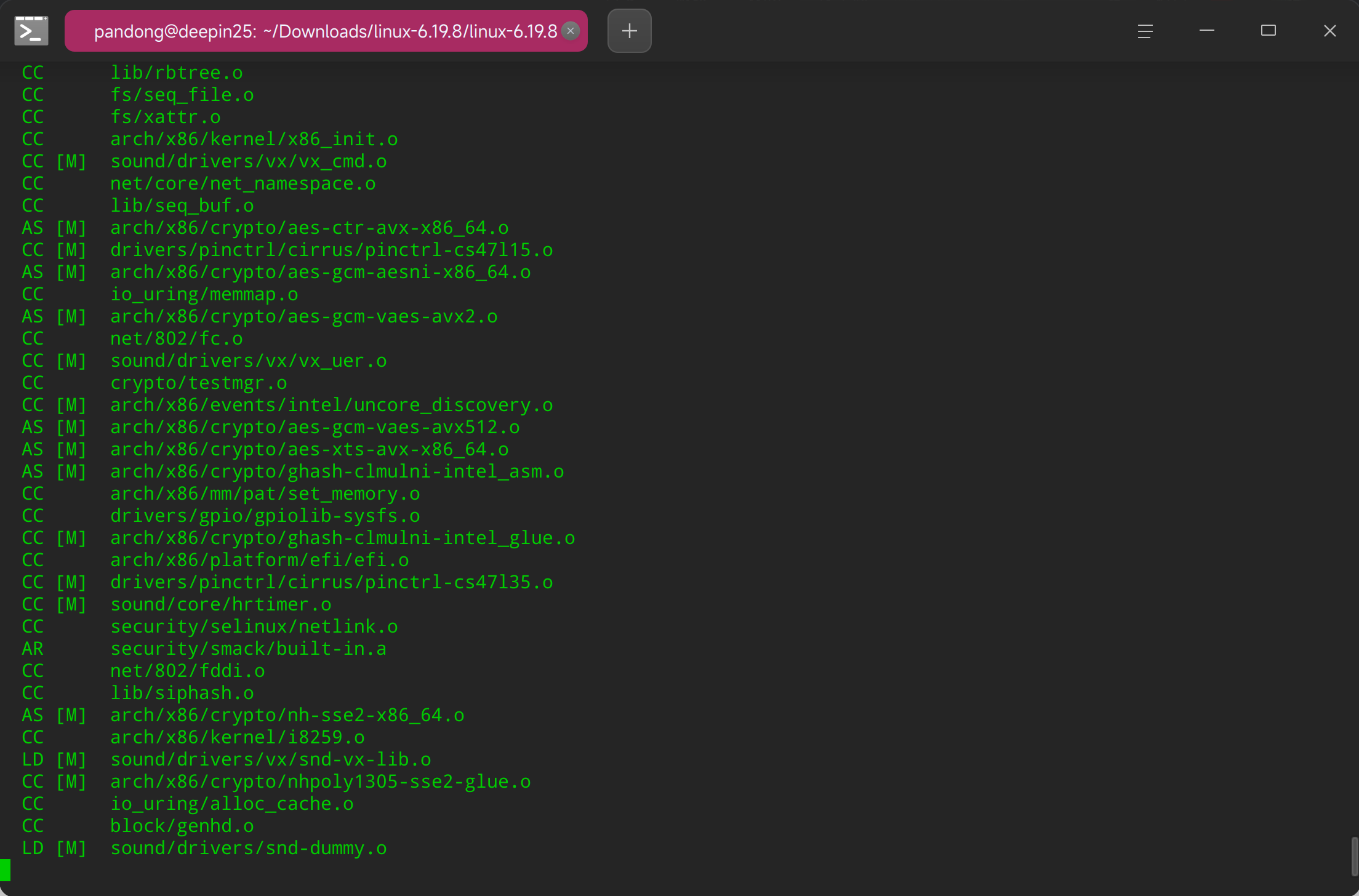

[Internal testing communication] 闲来无事,随手编译一个6.19内核试试
昨夜的星辰
2026-03-15 20:30
论坛闲逛,发现论坛里有说deepin25不支持6.19内核啥的,感觉好奇怪啊
如果是自己编译的,那一般应该没问题才对,如果是别的发行版直接拿过来的,那有问题可太正常了
但是不知道deepin25不支持6.19内核这个结论是怎么得出来的😂
实践是检验真理的惟一标准,自己动手编译一个试试看怎么个事儿

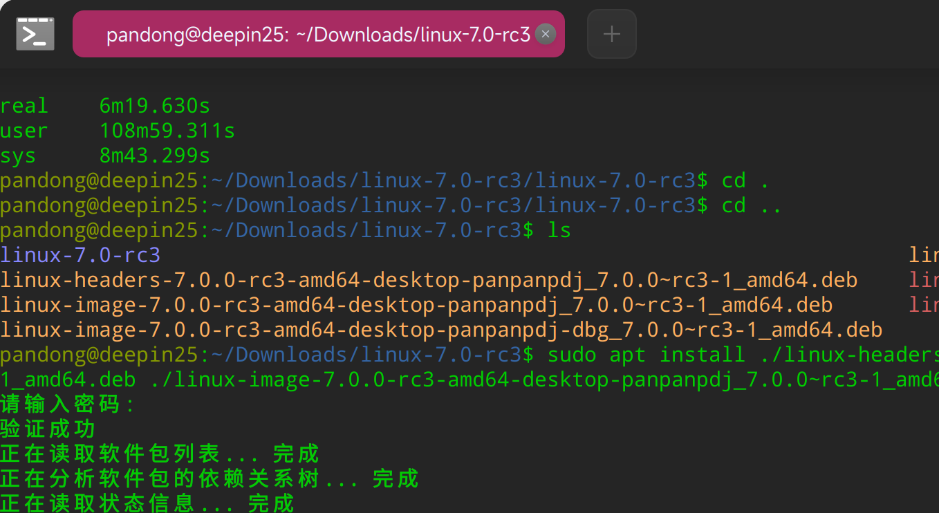

昨夜的星辰
2026-03-15 21:22
顺手把7.0-RC3也编译了一下,用的make localmodconfig 编得快一点,6分多钟就可以了,正常编译需要24分半
好了,准备重启看看两个内核能启动起来不
