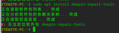

windows10把deepin的引导覆盖了,深度应用商店 和 SUDO都找不到“深度系统修复工具”,请大咖赐教,如何安装安装修复工具,或有其他修复引导方法。

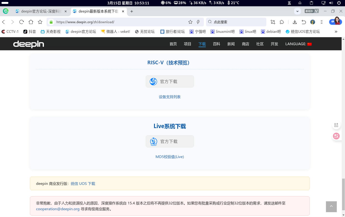

官网有呀--

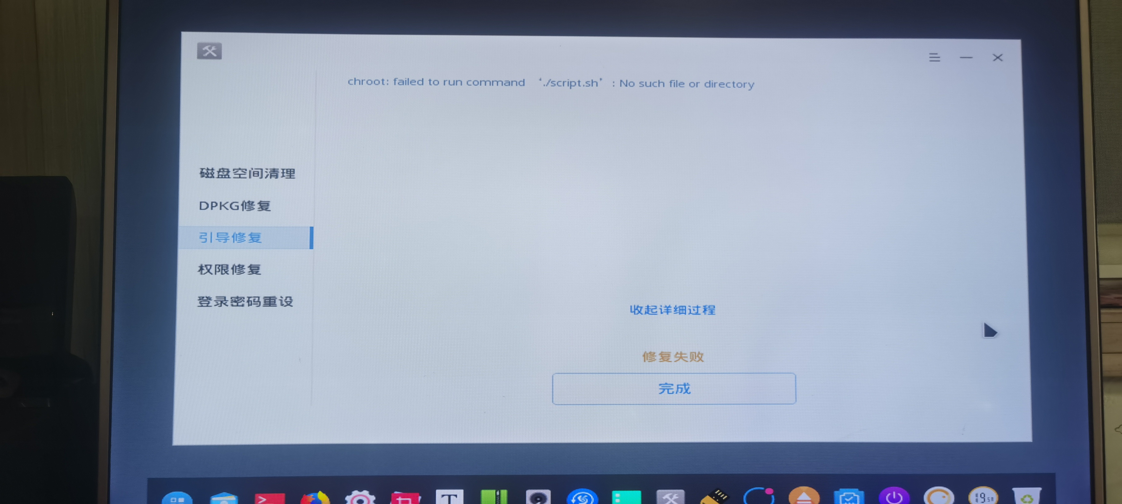

LIVE CD 启动后修复引导,提示修复错误。confused
不会弄了,赐教。
chroot: failed to run command ‘./script.sh’: No such file or directory
