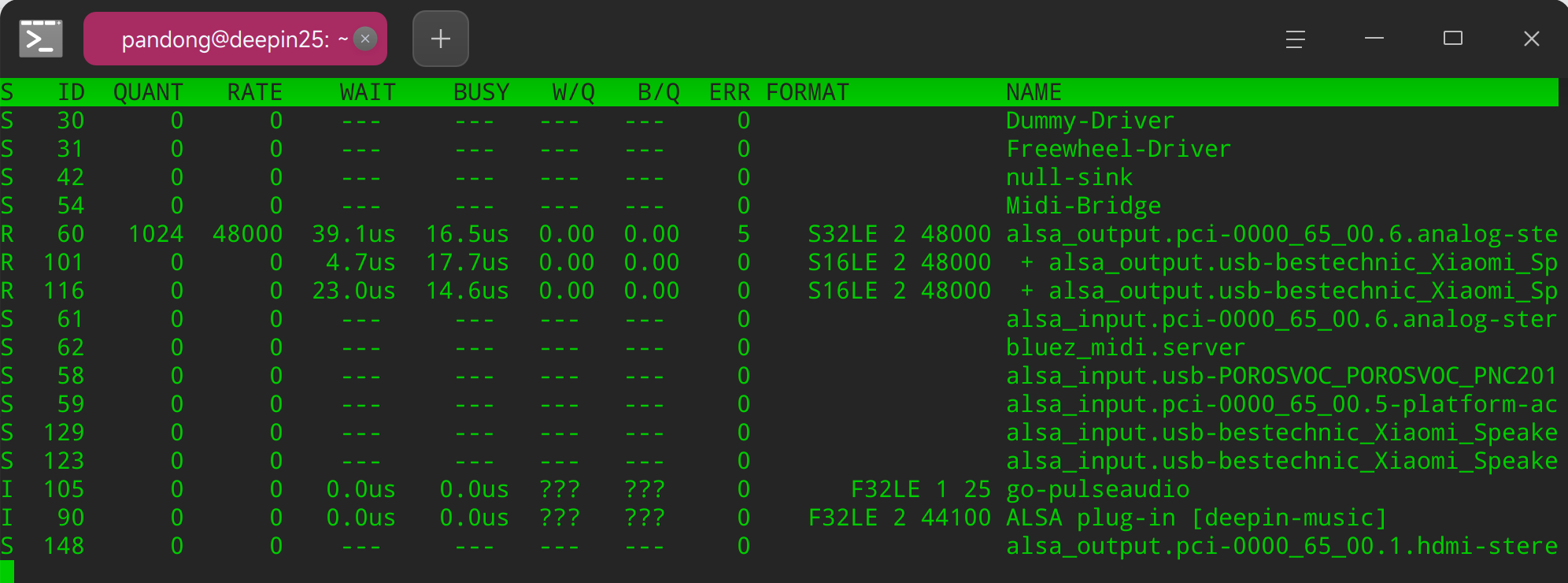

分析:看了一下pw-top,深度音乐输出是44.1k采样,系统连接的是48k采样,不知道跟这个有关系不,看qpwgraph界面显示,深度音乐输出端ALSA plug-in [deepin-music] [ALSA Playback]一直在闪现,声音输出断断续续就是因为这个输出一直闪没

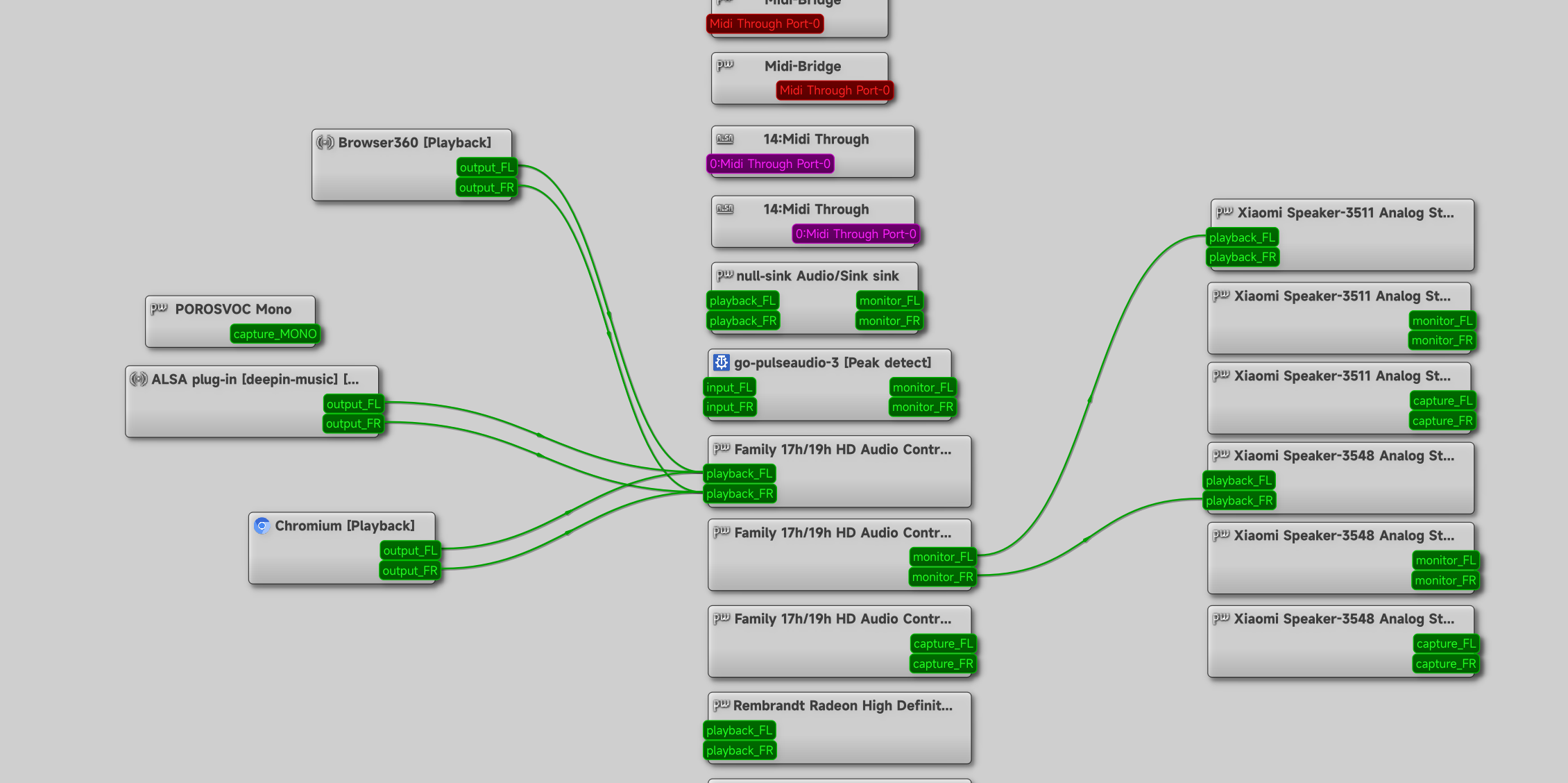

临时解决:把本机声卡设为默认音频输出设备,把声卡静音,把音频流转到蓝牙音箱上
缺点:蓝牙音箱的音量不太好调了,需要切换输出设备才可以调音量
两个音箱都可以支持USB声卡模式,但是正常情况下只能选择一下做为输出设备,并且使用USB声卡模式是两个音箱无法组成立体声

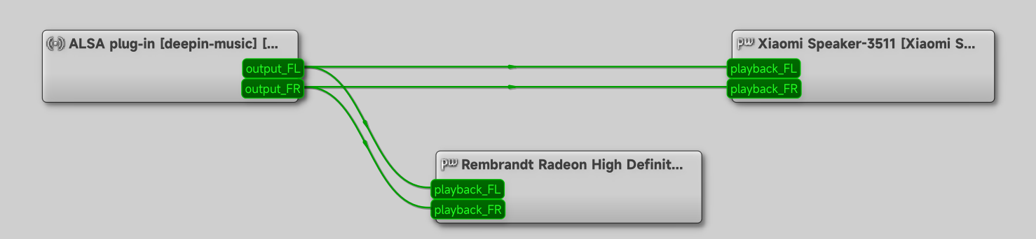

于是想着可不可以剑走偏锋试一下,把立体声取消,把音箱USB声卡模式全部打开,还是用本机声卡做为中转,两个音箱分别负责左右声道,就有了下面的连接

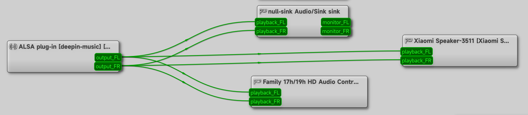

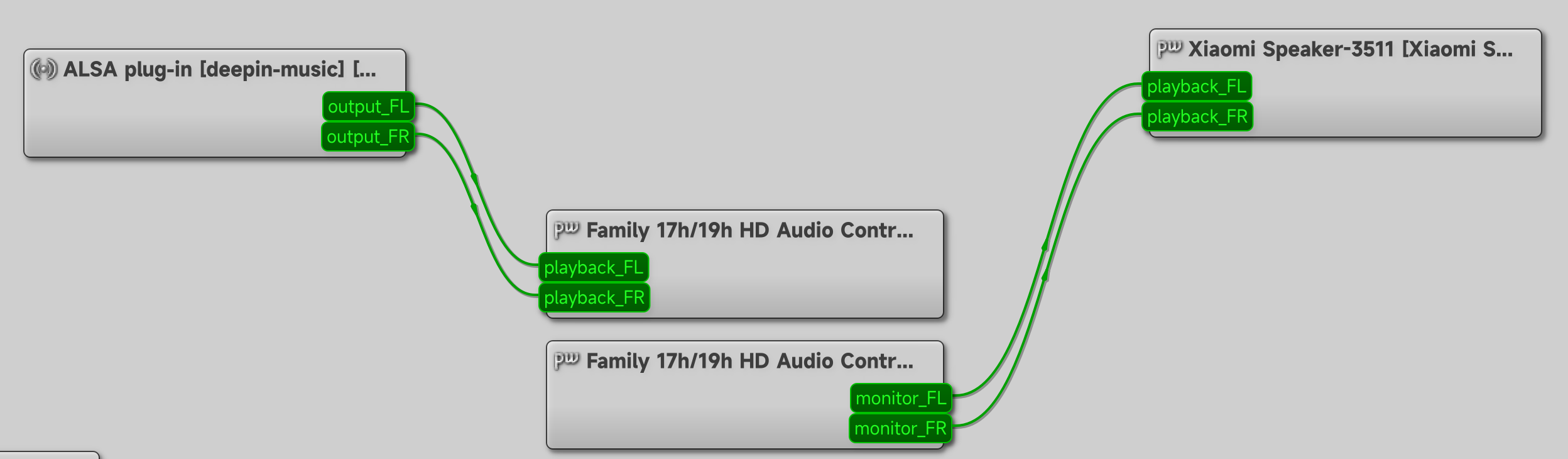

以蓝牙音箱做为默认输出设备时深度音乐仍然会卡,目前升级了一下解决办法
给音乐和本机显卡连起来,中间那条是默认开启的,上面那条是加了下面后自动开启的
默认设备依然是蓝牙音箱,键盘快捷键可以控制音量;本机扬声器可以切一下默认输出设备然后静音再切回来就行了

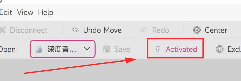

保存一下连接方式,点一下红框处应用这个设置完事,自动下一首也不需要重新连线了

改了一下,接到HDMI的音频上去了,显示器本来也没扬声器,输出也没声音,软件一关,只有右下角任务栏有拖盘图标,完美😁
