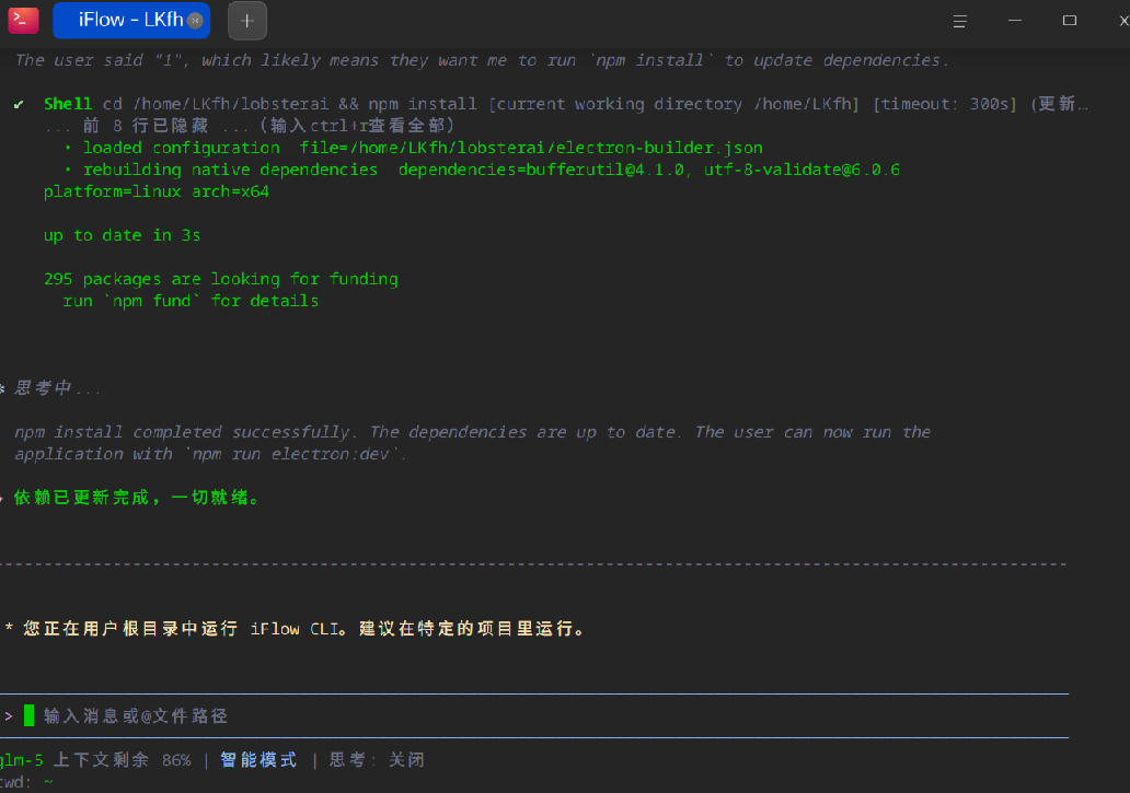

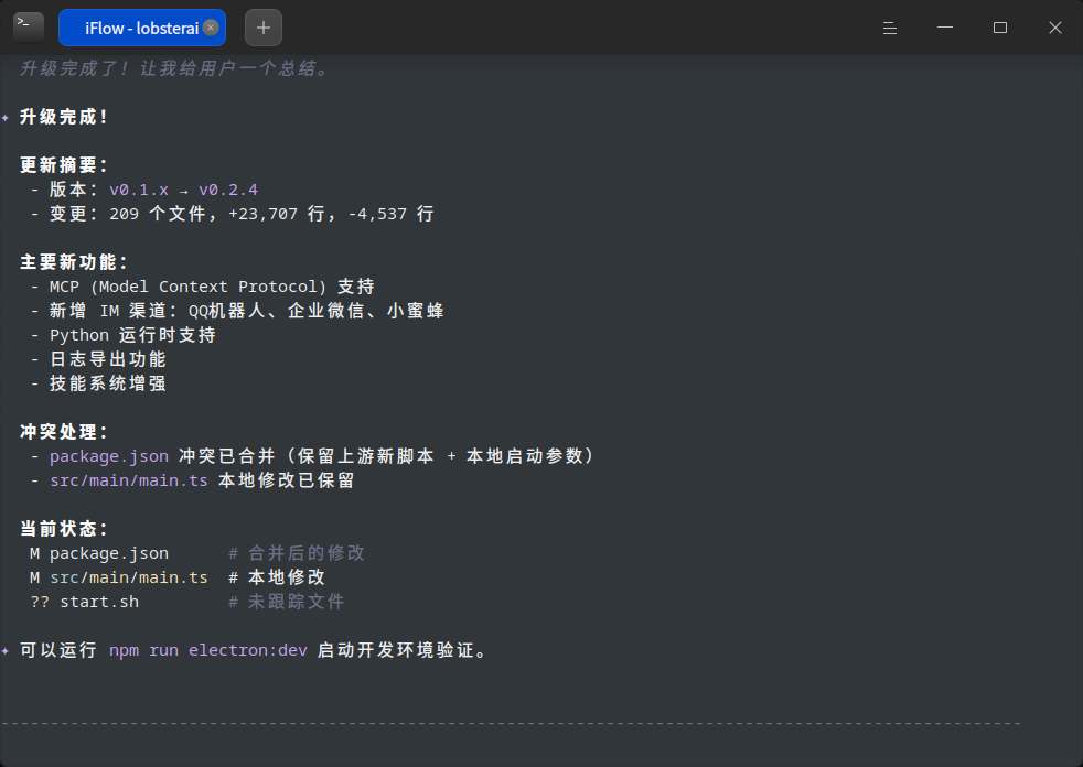

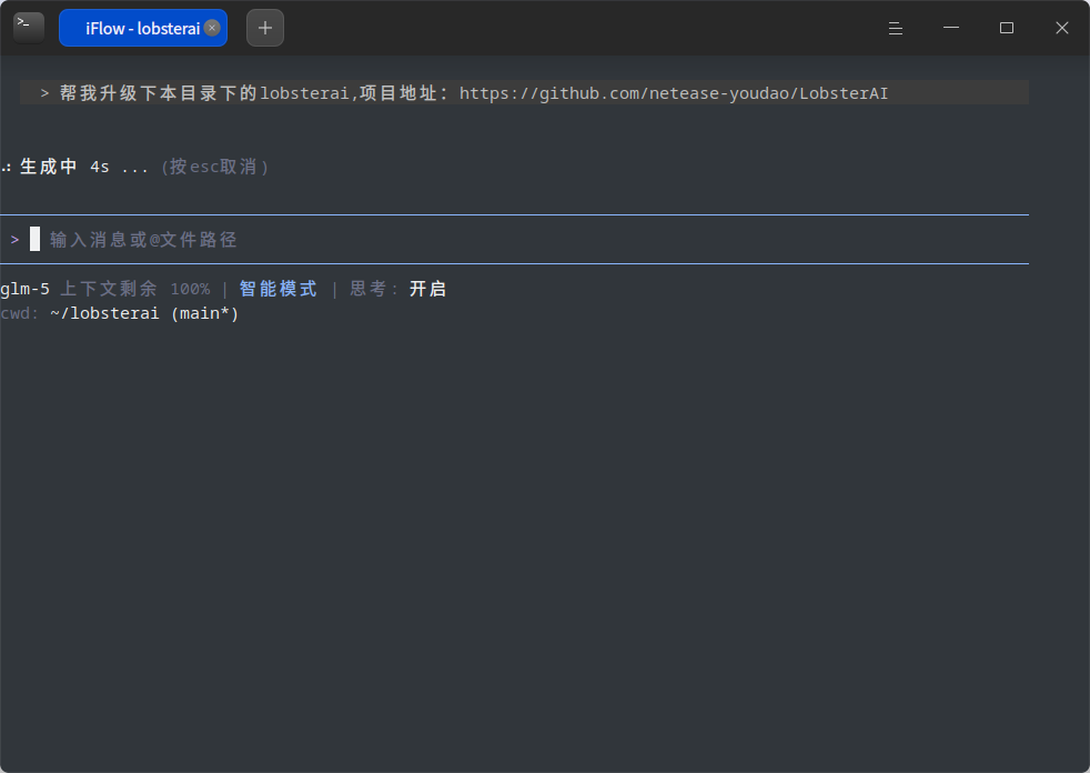

2026-03-13 17:23
我也好久没升级了,直接交给心流CLI,一句话解决tail
catubibu
2026-03-14 10:13
deepin流云:
忘了这个,验证成功。不过速度跟手动升级差不多。。
