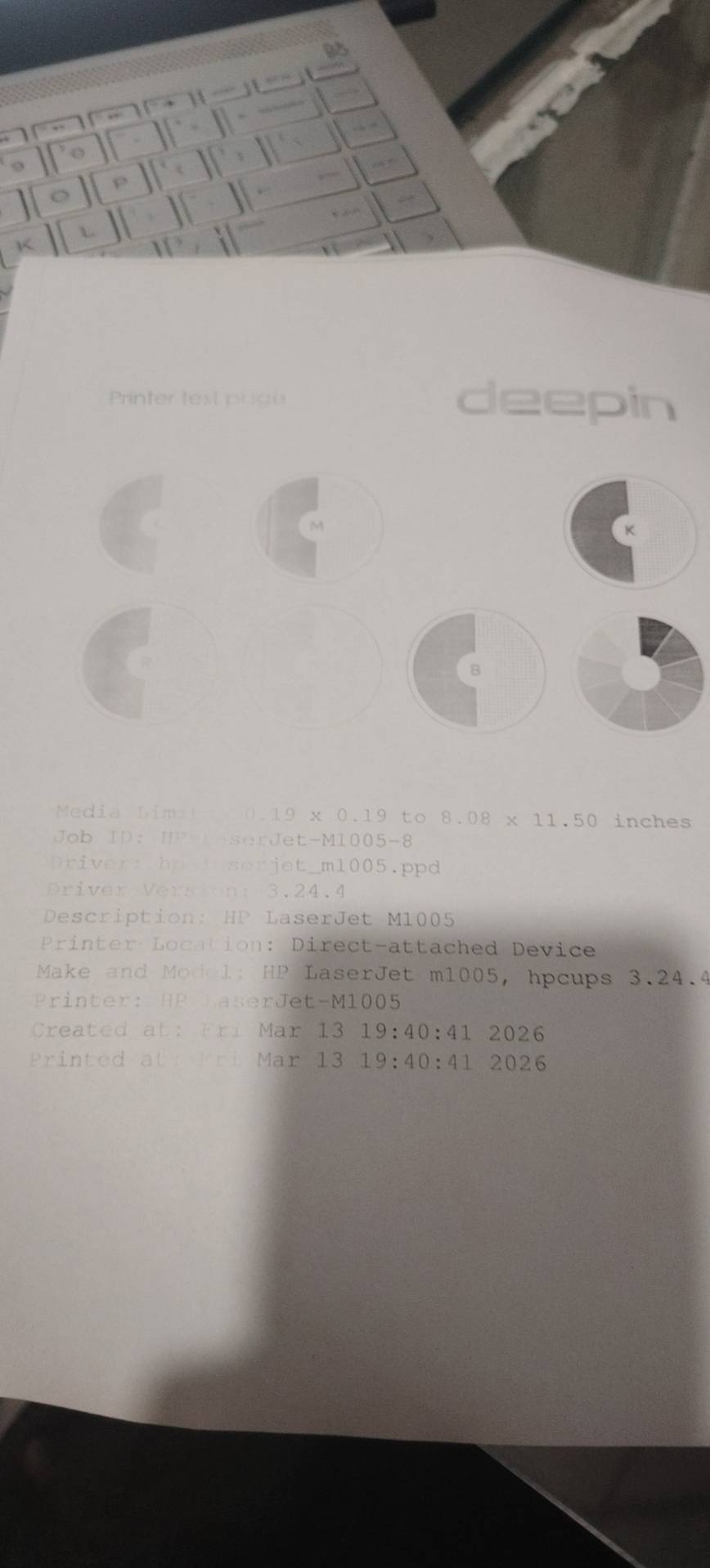

用打印管理器安装好惠普m1005打印机驱动3.24.4后,打印后颜色浅而且有一部分浅到看不清,打印机没问题,在windows系统下一切正常,而且也找不打印机属性调节加黑墨度,求大神指点。

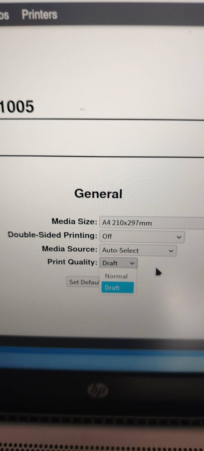

一、先排查最常见原因(省墨 / 经济模式)
1. 关闭省墨 / 经济模式(最关键)
M1005 在 Linux 下默认常开启 Economode(省墨),直接导致颜色浅。
  • 打开浏览器访问 CUPS 管理页:http://localhost:631/
  • 点击 Printers → 选中 HP_LaserJet_M1005_MFP
  • 点击 Administration → Set Default Options
  • 找到 Print Quality / Toner Save / Economode
    • Economode:设为 Off(关闭)
    • Print Quality:设为 600dpi 或 FastRes 1200(不要草稿 / 300dpi)
  • 点击 Set Default Options,输入系统密码保存

没有600 1200选项

选择 Normal(正常模式)

选了,没用,复印正常就打印不行,不清晰而且还一部分看不见

都试了,不行,直接复印就正常,换windows系统也打印正常
