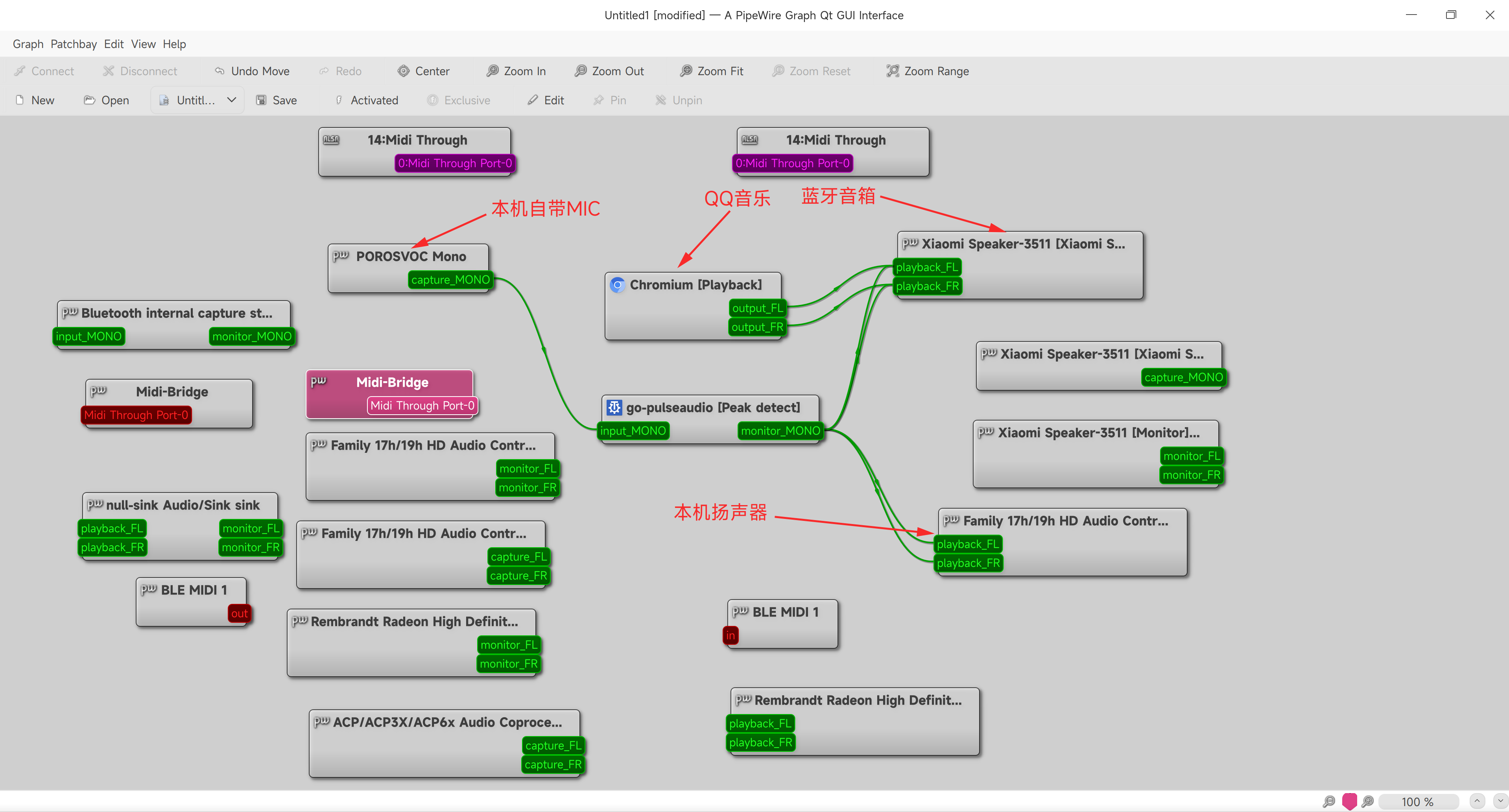

一个图形界面的基于 Qt 的 PipeWire 路由接插板,可以即时生效,挺好玩的
比如正常QQ音乐只能输出到蓝牙音箱或者本机扬声器其中之一,但是可以连个线让两个同时输出
本机MIC平时也不会输出到扬声器,可以连线让其即时输出到蓝牙和扬声器
这个软件源里有,只需要一条命令
sudo apt install qpwgraph
本来晚上是要折腾蓝牙的AAC编码的,结果阴差阳错搞了个这玩了玩😂

前几年电脑上玩K歌的,大都玩过这种类似的,就是声卡/虚拟声卡/编辑软件之间用UI界面来连接配置。确实挺有趣的~

有时候系统没声音,会发现是错误接在了null-sink上
嘿嘿,那就把null-sink先牵两条线到输出设备上🌝
