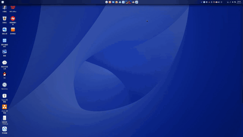

还有一个问题就是这里的应用有的时候会消失,重启dde之后同样可以恢复
这个附的截图是托盘,具体指的是啥消失?第三方应用的托盘吗?如果是的话,具体哪个应用的托盘会消失?

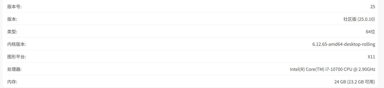

还有我注意到无论是截图还是原帖的版本号都能体现出你用的系统版本不是最新的(比如两个 rustdesk 图标的问题是修复过的),请考虑更新哈。

2、托盘栏,比如微信突然就没了 但是还占住位置 然后微信就打不开了,重启dde后,占位的微信又显示了,也可以打开应用了

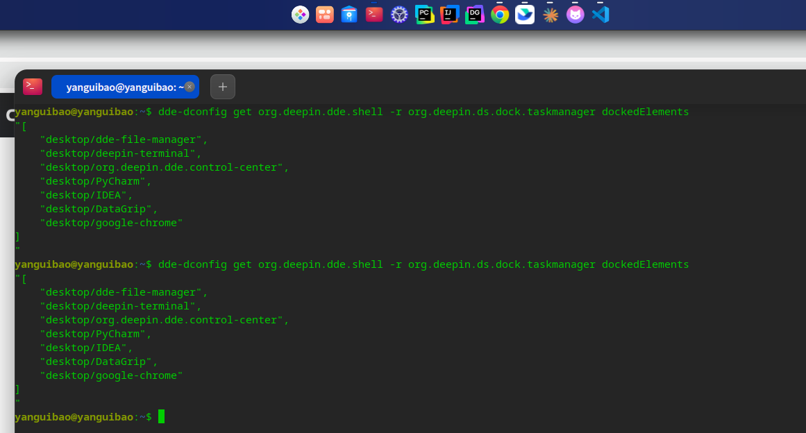

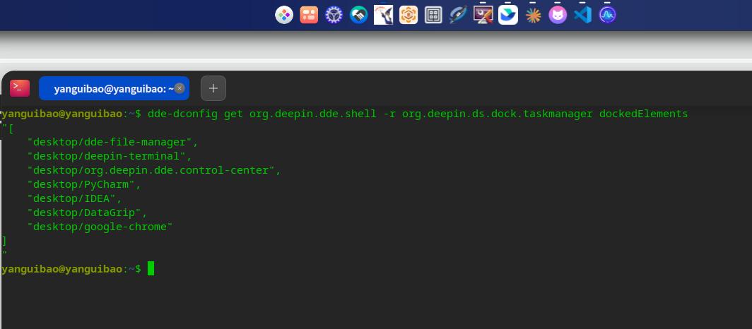

yanguibao@yanguibao:$ dde-dconfig get org.deepin.dde.shell -r org.deepin.ds.dock.taskmanager dockedElements
"desktop/dde-file-manager",
"desktop/deepin-terminal",
"desktop/org.deepin.dde.control-center",
"desktop/PyCharm",
"desktop/IDEA",
"desktop/DataGrip",
"desktop/google-chrome"
"desktop/PyCharm",
"desktop/IDEA",
"desktop/DataGrip",
两次执行的结果都是一样的,但是前后的图标不一致 经常会发生

请问发生后,也就是你重启任务栏注意到驻留顺序不一致后,看到的实际顺序是和配置文件(也就是你看到的命令的输出)一致的吗?

不不不,我想知道的是:你重启任务栏 之后 在【任务栏上看到的图标顺序】和【配置文件里的顺序】一致吗?
编辑:好像之前回复的时候截图没加载出来。请问你提供的截图的哪一张是重启后的情况?
我看配置文件里有文件管理器之类,而第二张截图里甚至没有文件管理器的图标,所以我的理解是,第二张是重启之前,出问题的状态,第一张是重启任务栏后的图标,对吗?
阳光~阿宝
2026-03-24 18:35
BLumia:
对的
