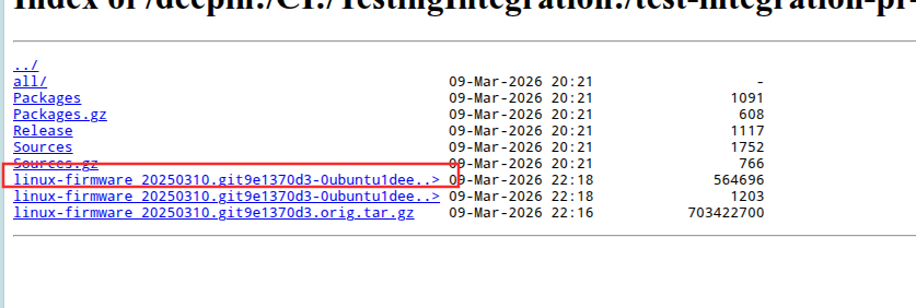

2026-03-09 11:58
ultra7 300系列的处理器,需要升级固件,内核也要更新,研发这几天会给出6.18的固件和内核,到时候我再发你试试;
ubuntu也是3.6号加的支持:https://launchpad.net/ubuntu/+source/linux-firmware/20250901.git993ff19b-0ubuntu1.10
135******12
2026-03-09 15:32
deepin流云:

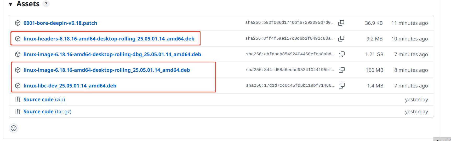

研发把最新的6.18内核给出来了,应该可以解决U300系列处理器的问题,你可以先通过6.6安装好系统之后,下载链接里面的固件和内核升级:
先升级固件(不然读不到Wi-Fi蓝牙那些设备):
https://github.com/linuxdeepin/developer-center/issues/12884
再升级内核(先headers再image,装这三个包即可):
https://github.com/deepin-community/kernel/releases/tag/v25.05.01.14-v6.18.16

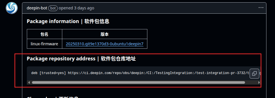

添加这个源,然后执行检查更新就可以了:sudo apt update&&sudo apt dist-upgrade

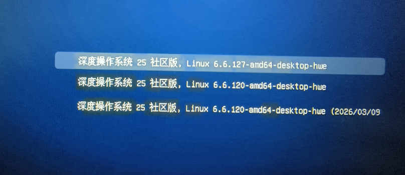

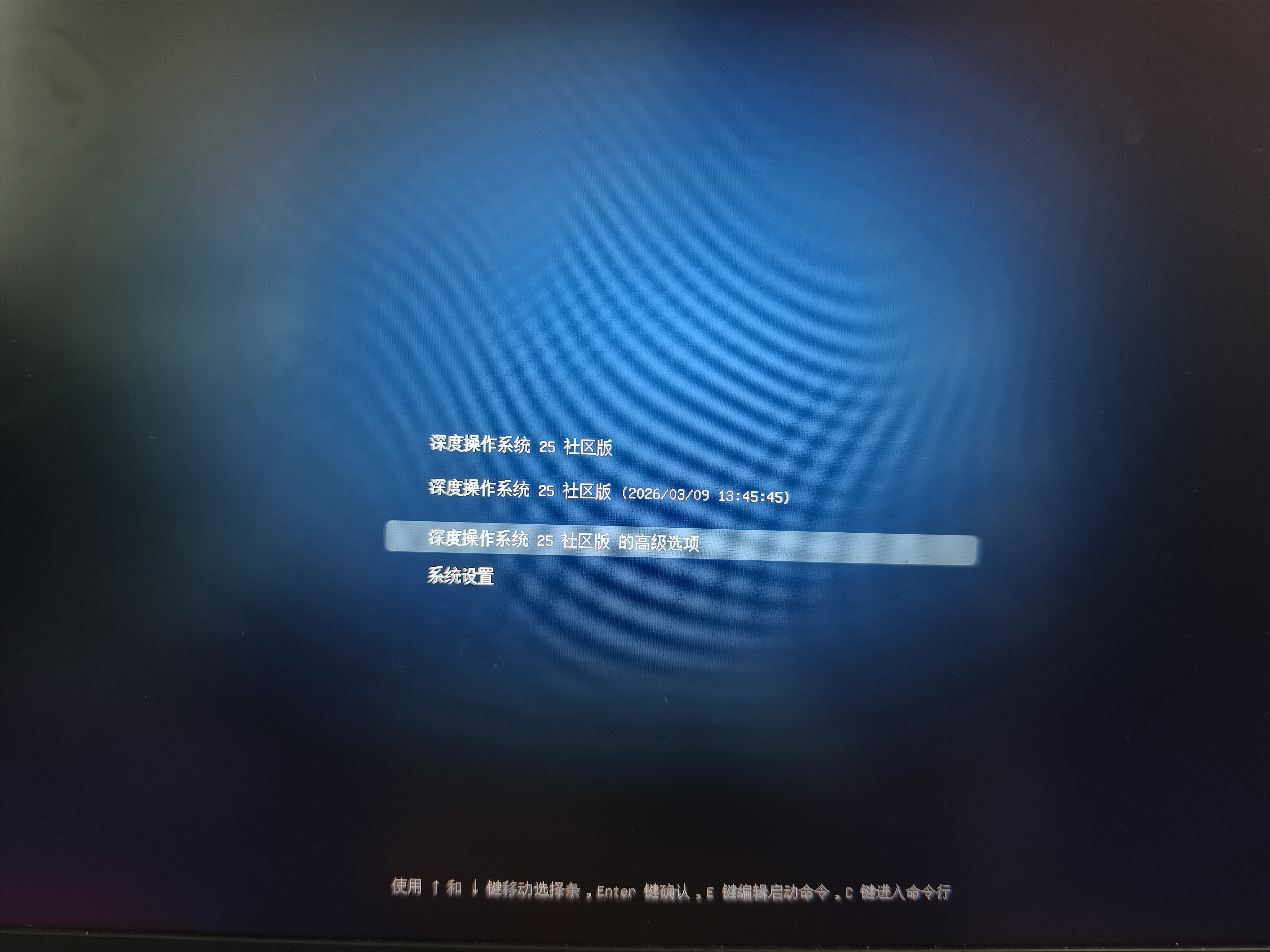

我私信你微信了,你加下我吧。要在grub界面切下内核,你应该默认还是6.6的(你是用6.6装上的吧?)
在这个界面按方向键下,选择高级:
看看有没有你新装的6.18:

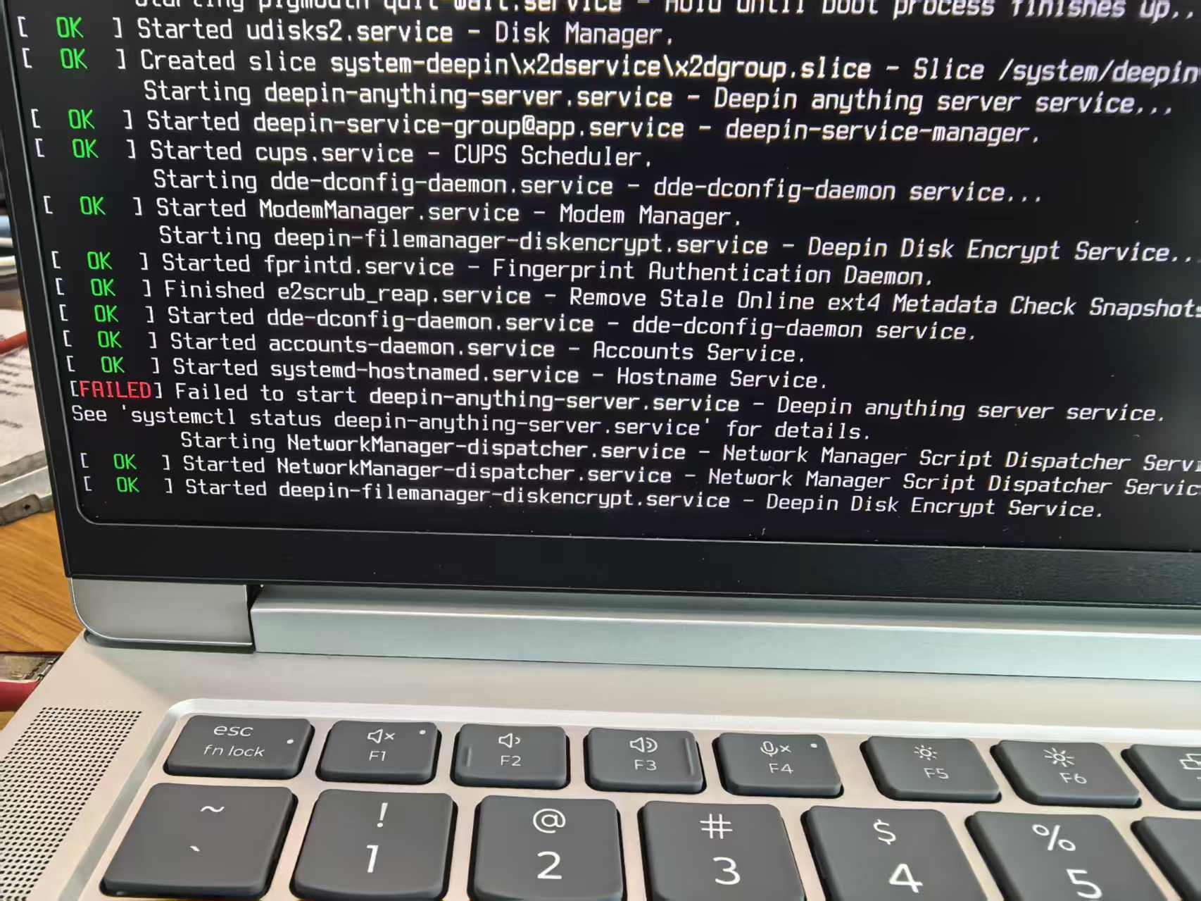

HELLO, 请教下,同样用的thinkbook 2026 x7 358h版本,最新的镜像无论用用那个内核版本都卡在ldm服务起不来,看前人种树,尝试用老版本的6.6内核成功安装。
进去环境同样的更新固件,然后重启,更新6.18.内核,重启就起不来,又卡死在启动中下面的地方,这时候键盘没反应了。
如果切回去6.6内核又能进去了。。不过这时候显卡驱动应该有问题了,只有1024*768的分辨率;
