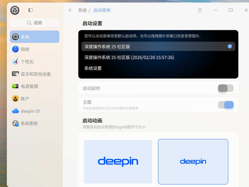

装完银河麒麟v11后深度v25无法正常启动了,大佬们分析一下原因!
为了体验下龙架构银河麒麟v11,龙架构双硬盘,在另一块硬盘上装了银河麒麟,开机引导界面出现两个系统都能正常启动。但过了一天,突然深度v25无法正常启动了,提示需要回滚,但也没有成功。
我虽然还是个大白,但也有一点直觉,也需通过硬盘启动能正常启动呢。果然按F12进入到引导界面,选择深度所安装的硬盘启动,一切正常。
大佬们能帮忙分析一下原因吗?

我猜测有可能是deepin系统那个磐石备份了,导致引导发生了变化。你可以看看麒麟系统的grub引导文件跟你刚开始两个系统都能正常引导的那会儿是不是一样
昨夜的星辰
2026-03-06 17:16
大概率是因为deepin有磐石?有那个ostree,实际引导的并不一定是/boot下的内核
linux /boot/immutable/ca3c59a2f30940f6a49b15441bdf5834482254930ea647463f5b572c2b391744.0/vmlinuz-6.18.16-amd64-desktop-panpanpdj root=UUID=f54e5257-1599-445a-b8e0-81c4ce5c034a ostree=auto video=efifb:nobgrt splash quiet intel_iommu=on iommu=pt loglevel=0 locales=zh_CN.UTF-8 rng_core.default_quality=1000 DEEPIN_GFXMODE=$DEEPIN_GFXMODE efi-pstore.pstore_disable=N luks.crypttab=n
initrd /boot/immutable/ca3c59a2f30940f6a49b15441bdf5834482254930ea647463f5b572c2b391744.0/initrd.img-6.18.16-amd64-desktop-panpanpdj
麒麟系统应该并不能很好的识别deepin的磐石结构,大概率会直接引导/boot下的内核,引导参数可能也缺失一些

如果想在麒麟的启动项里引导deepin,可以把deepin的/boot/grub/grue.cfg里的引导项部分手动复制进麒麟的grub文件里,理论上讲应该就可以正常引导了
