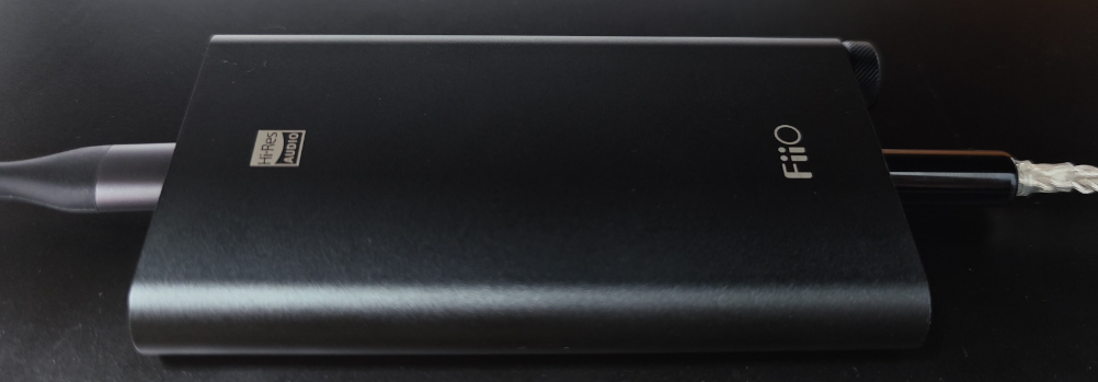

收拾东西意外翻出了飞傲Q3耳放,原以为是跟着森海耳机一起放家里了,由于长时间没用,竟然都没电了。。。
然后发现给小米耳机配的平衡线也在,这不得折腾一下🌝

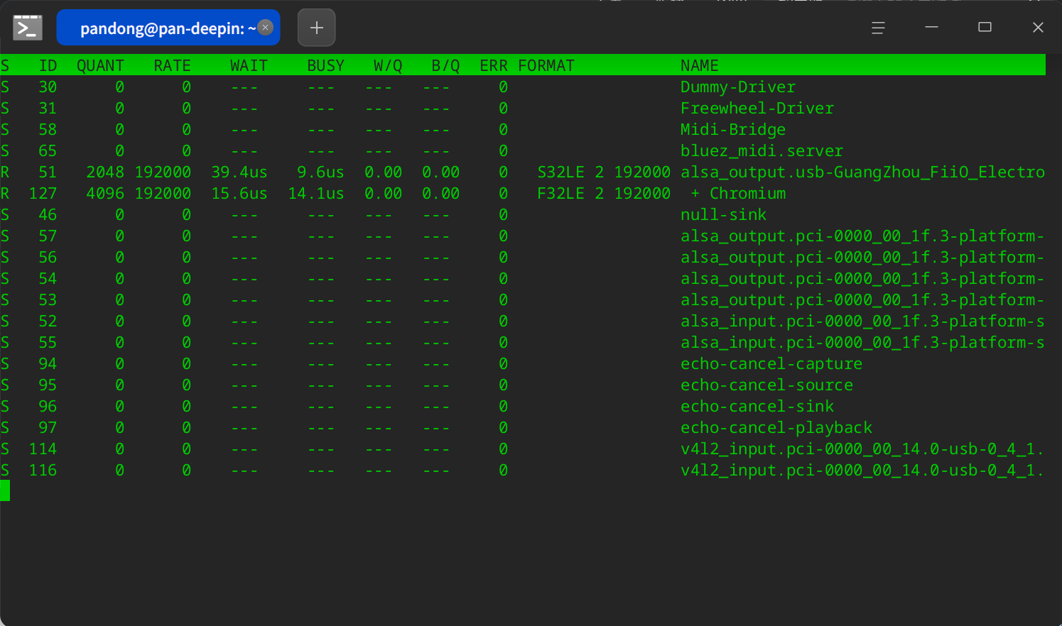

重启后耳放默认还是蓝灯(48K),播放音乐会自动变黄灯(192K)
可以用pw-top查看实时状态

只要 DAC 支持,PipeWire 可以动态更改采样率。所选的采样率会跟随当前正在播放的音频流。例如,如果配置了
default.clock.allowed-rates = [96000 192000 48000 176400 44100 ]
然后播放 44.1KHz 的音频──比如一张CD──那么pipewire就会自动切换到 44100Hz,以避免发生重采样。不过,该功能也需要播放软件支持。一些软件,比如浏览器,总是会将音频重采样到默认采样率,因此它们总是输出默认采样率的音频。
是的,有时候重采样无法避免,既然无法避免那就以更高的频率重采样以期减少损失
