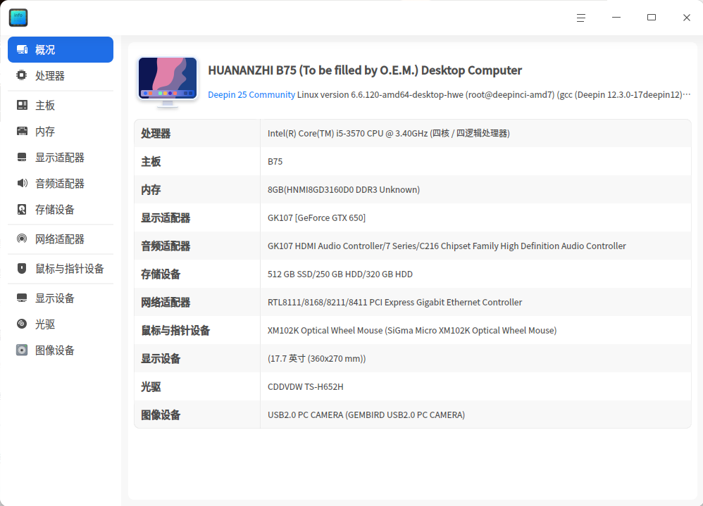

我的设备概况如上。
GTX650芯片的显卡接口有DVI-D、DVI-I和HDMI三种。
显示设备两个:海信TLM19V68电视、HKC的A2250i显示器
海信TLM19V68电视有HDMI和VGA接口,电脑安装好显卡驱动后只VGA能用1368×768分辨率接近完美地适配好1366×768屏。
HKC的A2250i显示器有DVI-D和VGA接口。
因为只有VGA模式才能显示调整BIOS和引导,所以就把显卡的VGA与海信电视相连,显卡的DVI-D与显示器相连。
现在无论是Deepin25.0.1还是Deepin25.0.10,启动画面出后,海信TLM19V68电视“不支持”,HKC的A2250i显示器“超频”。
另外原来用论坛的非磐石系统安装,只有海信TLM19V68电视显示情况下安装的,加屏后不能在HKC的A2250i显示器上显示。加屏后安装的只能在HKC的A2250i显示器上显卡。
而Ubuntu25.10能在两个显卡器上显示,因不能安装GTX650芯片显卡的470驱动,海信TLM19V68电视只能用1024×768分辨率而已。
另外包括UOS20家庭版的几个系统,安装GTX650芯片显卡的470驱动后,基本完美支持双屏显示。
希望新版Deepin能基本完美支持双屏显示。
