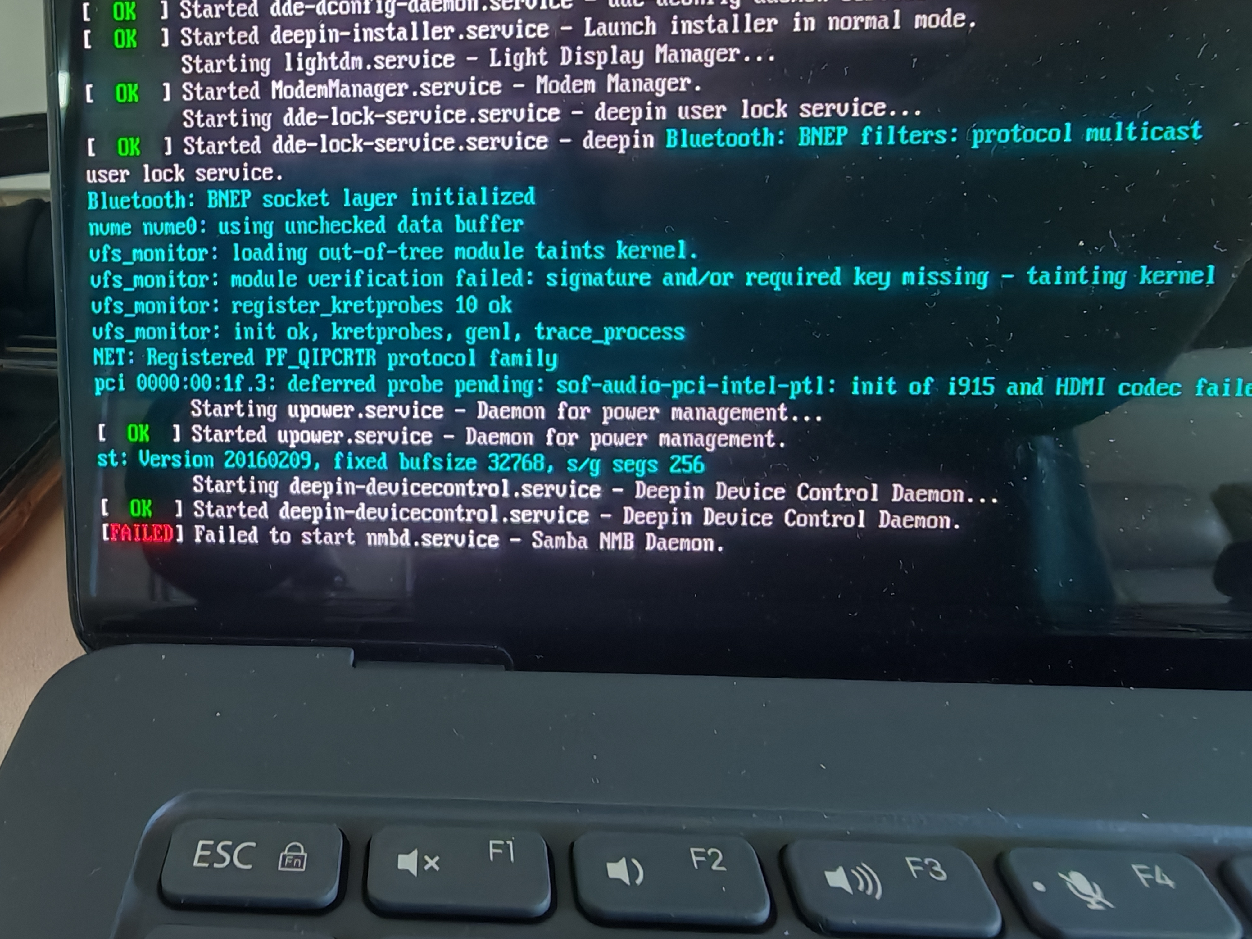

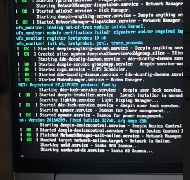

135******12
2026-03-06 23:27
deepin流云:
用25.0.10镜像选6.12内核试下吧,目前研发手头也没有这类最新CPU做测试,Ultra2系1系是可以的。
卡在这里了,我在启动时关了这服务(systemd.mask=nmbd.service systemd.mask=samba-ad-dc.service),结果又卡在其它上
135******12
2026-03-06 23:29
鲜衣怒马:
制作一个启动盘,进去试用一下就知道了
卡在一个叫nmbd.servicer的服务启动上了
稻草⼈
2026-04-06 10:13
我的是小米book pro 14 2026,358h的,试了,不行,两个内核进去都报错
135******12
2026-04-07 16:12
稻草⼈:
只能等官方的了,如果一个可以进去还可以处理
或者你试试25.0.1那个安装镜像
https://bbs.deepin.org/zh/post/296113
你可以看看这贴
