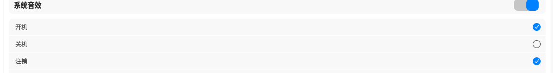

问题原因,打开系统音效,只要关机音效选中,设置音量,键盘的静音键又开始闪烁了;
最后实锤是这个系统音效的问题,之前推断的dconf应该只是只是保存的设置配置。

手动打来控制中心→声音→系统音效→点击选中关机音效

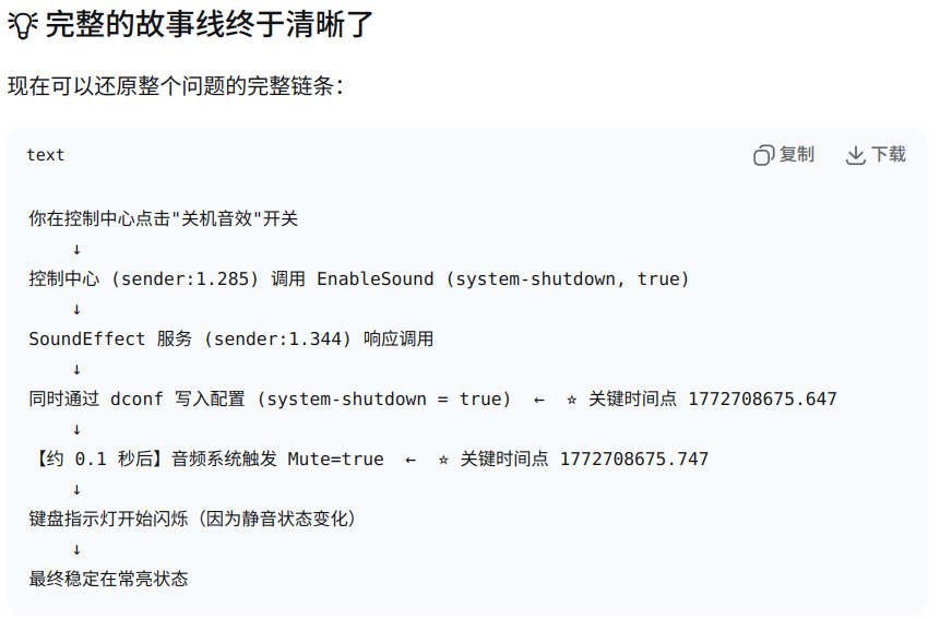

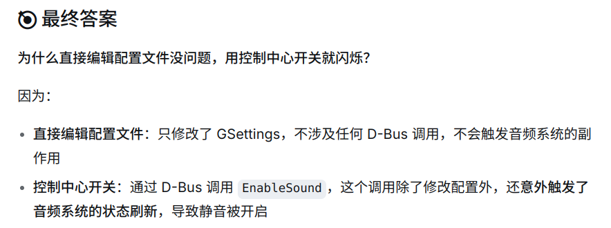

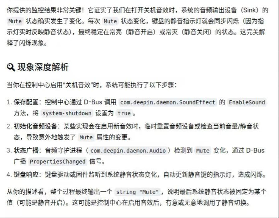

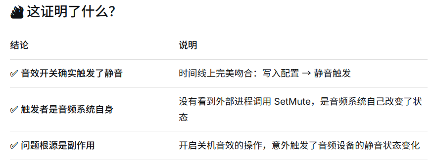

观察指示灯从闪烁到常亮,打开终端按住Ctrl+c终止dbus监听,打开/tmp找到flash-during.log,我的有1点多兆,直接丢给AI进行分析:
通过命令行修改的虽然没有马上闪烁静音指示灯和自动打开静音,而且使用期间无任何问题,但是重启系统,这个静音键指示灯又开始闪烁并自动开启静音;
很可能是一个系统服务在开机时自动读取了当前配置,然后触发了那个副作用,这样问题就变得有趣了,通过设置进行配置会直接触发静音键异常,通过命令行修改配置不会触发静音键异常,当重启时系统读取配置文件时会触发静音键异常。
