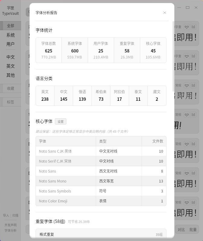

[Topic DIscussion] 625减到45,这个新的字体管理软件有点凶。
buyike
2026-03-01 22:59

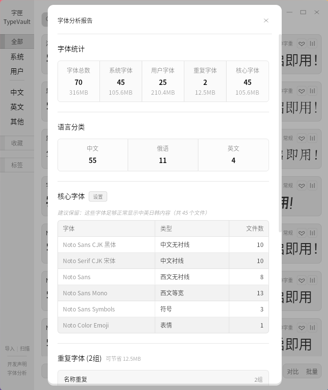

原来deepin25安装了这么多字体,而且还提供了T1/PFB的格式,真是太贴心了。
  • OTF:✅ 首选,推荐日常使用
  • TTF:✅ 兼容好,可按需使用
  • Type 1 (T1/PFB):❌ 已淘汰,无需保留,建议全部移除
自定义核心字体,批量禁用和删除核心字体外的其他系统字体,还可以随时全部或选择个别字体恢复,香。
buyike
2026-03-01 23:00
终于不用每次装完系统后手动去删除和调整字体了。pride

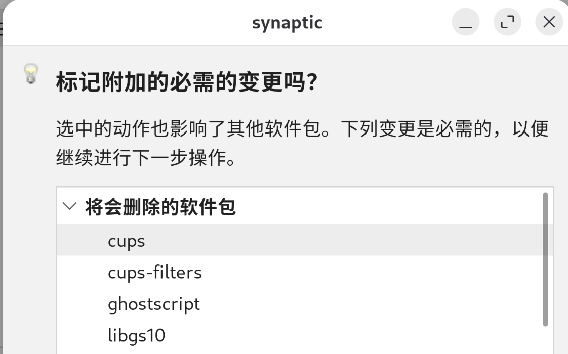

deepin系统不知道,但debian 13中,这个字体被打印服务cups依赖,只要卸载就会同时卸载cups,我劝你还是谨慎
刚查了,打印机用的是T1,PFB是没有要用的,而且只支持T1打印机的存量还有多少呢?
就是有,放商店不可以吗?

我都跟你说了,在debian上,cups依赖这个,卸载这个字体会同时卸载cups。知道啥是cups不?????不知道就先去了解一下cups,Common UNIX Printing System‌,通用Unix打印系统,懂了????这跟你什么打印机有啥关系???你啥打印机在linux上打印也是通过cups,无知还无畏
看清楚了?????

chmod700:
看清楚了?????
你说的很对,所以查了一下,禁用和删除后发现都在,已经进行了保护,
你看下是不是这些字体,如果是,确定应该更细致的提醒,感谢。

sammy-621:
奇怪了,大家讨论的这么热烈,是真的用起来了吗?这到底是款什么软件?在哪儿下载?你们都下载安装了吗?
自己用的,已经有两年了,每次手动操作比较麻烦,
所以在这假期准备做成应用,然后发布出来,方便自己方便他人。
现在是找了几个朋友在一起测试,晚些时间会发出来,
另外,因为是自己用,所以有些地方比较极端,而且只在自己电脑上使用,
发布后肯定会有不少问题,到时请多包涵,多提意见。

就是fonts-urw-base35这个包,这个包就是type1字体,卸载它会同时卸载cups

chmod700:
是的,这个包一直没有清除,是受保护的。
