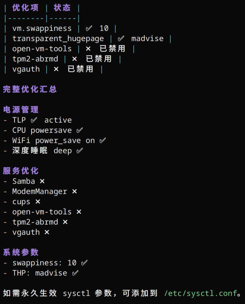

我通过 OpenCode 请求系统优化。该工具自动进行扫描,列出优化建议,并在得到我授权后,成功应用了优化。

列出了什么优化?看看
石品良
2026-02-26 22:18

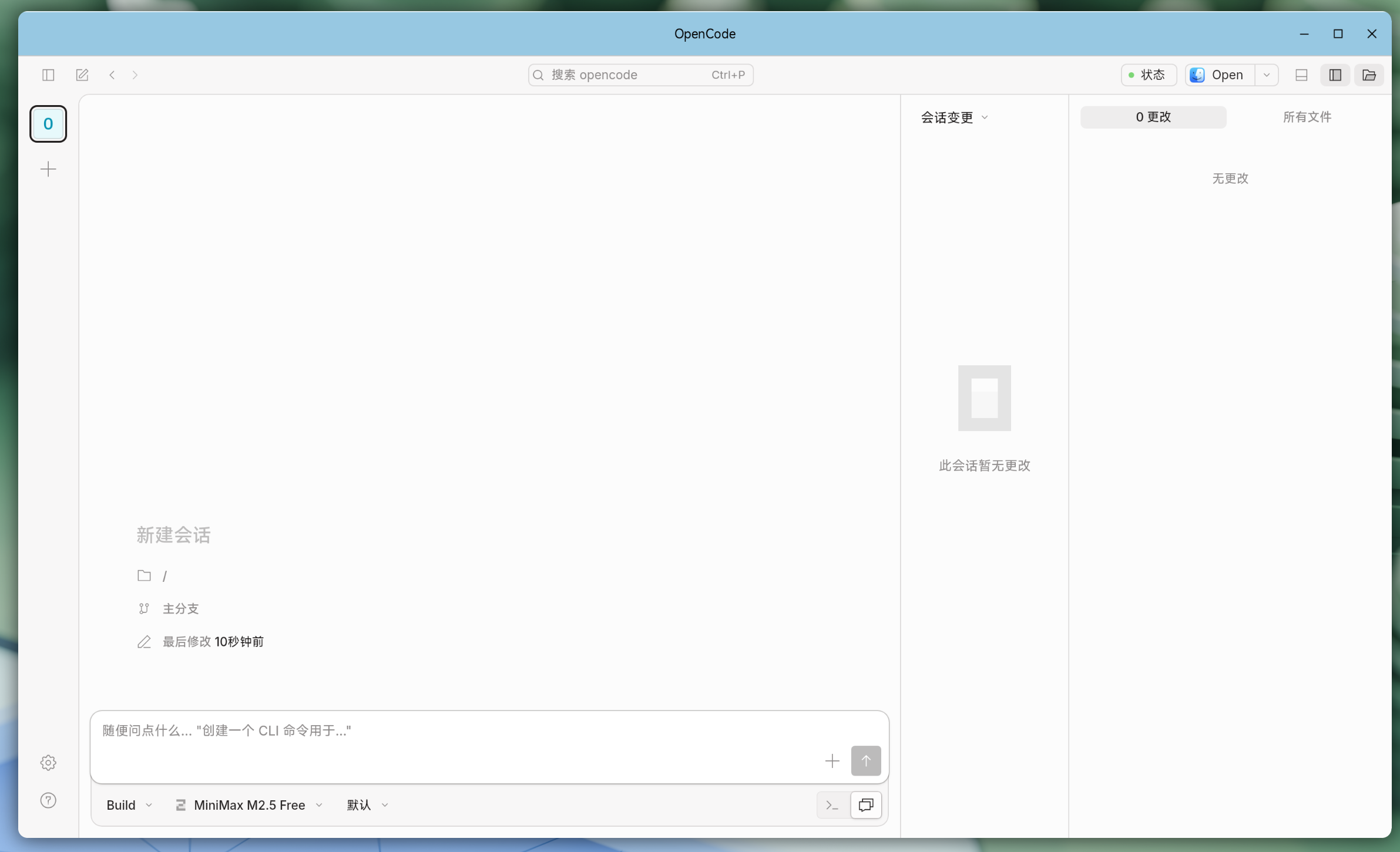

如何用?
Feelup
2026-02-27 10:58
这个软件确实很方便,我都用它完成了一个软件的开发了,准备下周拿到公司用。😏
Feelup
2026-02-27 11:04

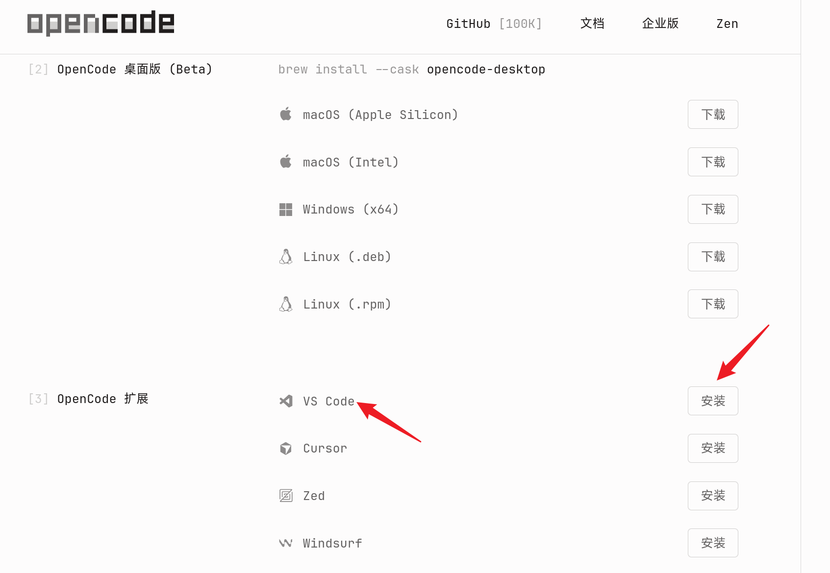

晚秋(lateautumn):
如何用?
这个软件很简单哦,你可以简单理解为你能在电脑上说清楚的问题,它都能帮你干了,要是干得不好,你还可以让它修改。
比如,你想让它帮忙做什么系统或软件配置,只要你大概说一下当前遇到的问题或希望它做的,它就能自动帮忙进行配置。在解决系统问题方面效果超好。
推荐你用图形版本,这样就不用背很多操作的命令了。
下载地址:https://opencode.ai/zh/download

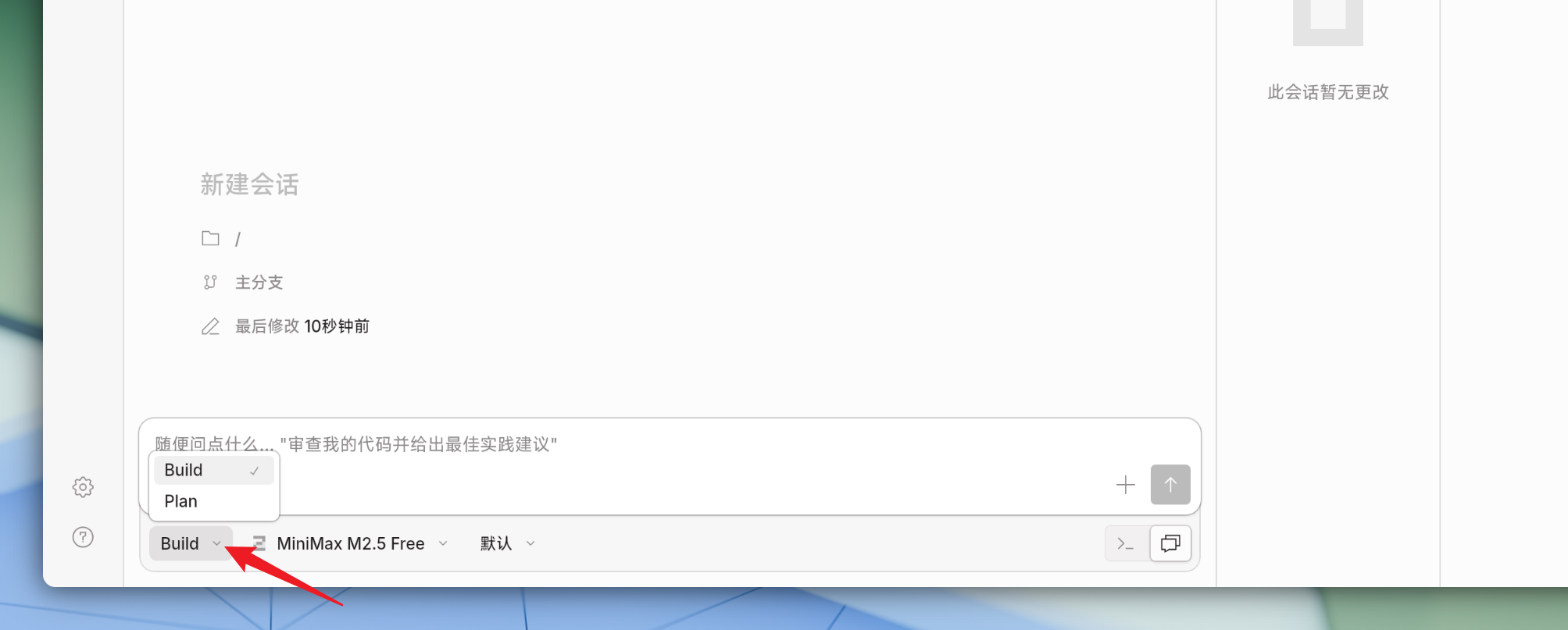

使用的时候注意一下软件当前的执行模式:
-- Build 模式:表示OpenCode可以操作你的电脑干活。
-- Plan 模式:表示OpenCode只是帮你制定要做的事情都计划,但并不开始干。
你要是担心一次说不清楚的话,可以先在Plan模式下和它讨论好要做的事,然后再点击切换到Build模式让它执行你们讨论的计划就可。

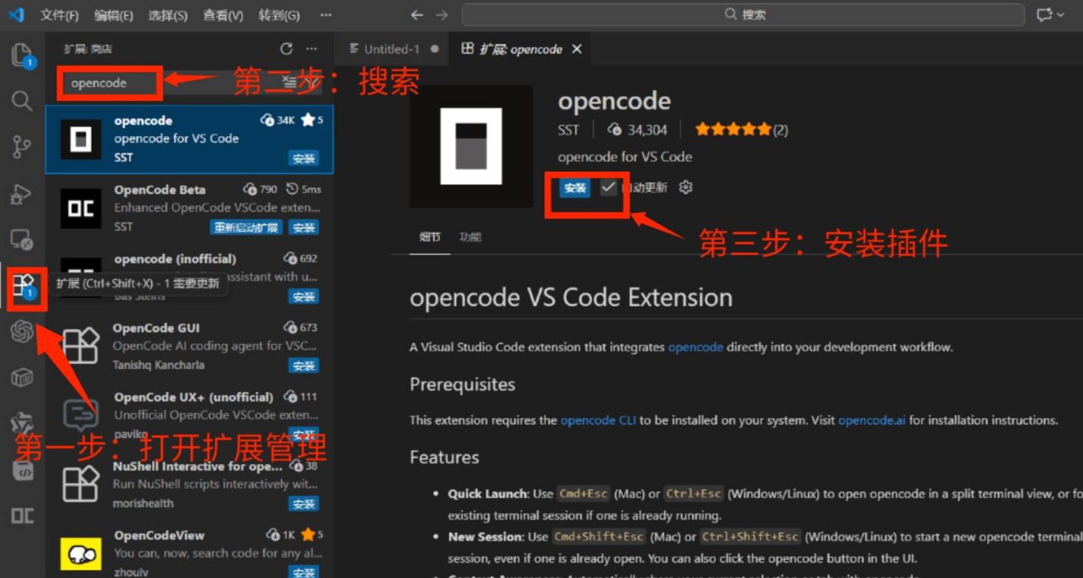

Feelup
2026-02-27 11:27
晚秋(lateautumn):
没有龙架构版本,体验不了sob
如果你会软件编译的话,可以到Github下载源码,然后本地编译安装,这样龙架构也可以使用了。
当然,你要不会的话,你也可以先在电脑上安装 VS Code, 我记得这个已经在龙架构的系统中适配过,能安装的;安装完 VS Code 后,就可以直接安装插件使用。
你也可以在 VS Code 的扩展商店中搜索 OpenCode,然后点击 安装。

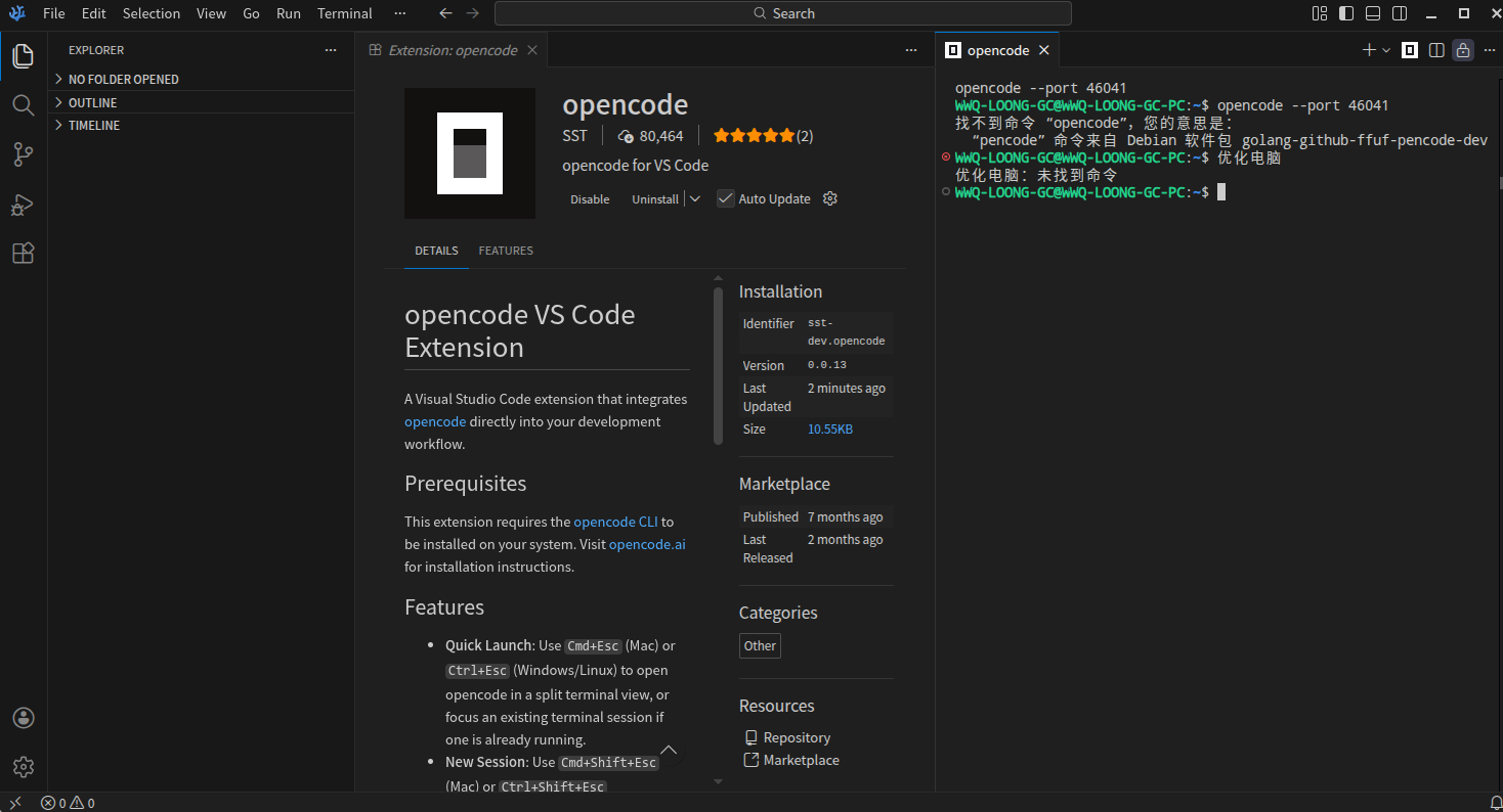

2026-02-27 12:12
Feelup:
这个界面,是不是安装好了。是通过vscode安装的扩展

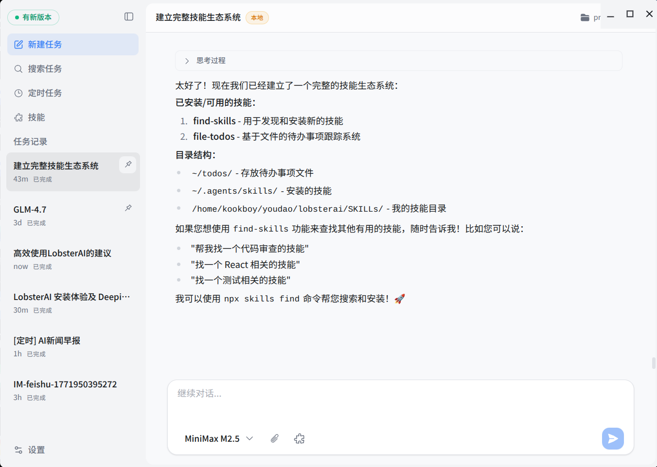

kookboy
2026-02-28 10:20
现在的AI智能助手,多得让人眼花缭乱。用不完、用不完、真的用不完~pride
最近,我把大龙虾(OpenClaw)卸载了,养了个小龙虾(lobsterAI),专为桌面系统服务。

2026-02-28 11:50
晚秋(lateautumn):
看来确实不行呢,只能等后续开发人员出龙芯版本了。
你也可以考虑手动编译了,下面是编译的流程,你可以尝试一下。
安装 bun
curl -fsSL https://bun.sh/install | bash
source ~/.bashrc  # 或 source ~/.zshrc
验证安装:bun --version
克隆 OpenCode 源码仓库
git clone https://github.com/anomalyco/opencode.git
cd opencode
OpenCode 项目使用 bun 作为包管理器和构建工具,使用 bun 进行构建
# 安装项目依赖
bun install
# 编译项目
bun run build
# 验证构建是否成功
ls -la dist/  # 应看到生成的可执行文件或脚本
编译完成后,需将生成的 opencode 命令加入系统环境变量,以便全局调用
# 将构建产物链接到全局路径
sudo ln -s $(pwd)/dist/opencode /usr/local/bin/opencode
# 或手动复制
sudo cp dist/opencode /usr/local/bin/
验证安装:opencode --version
