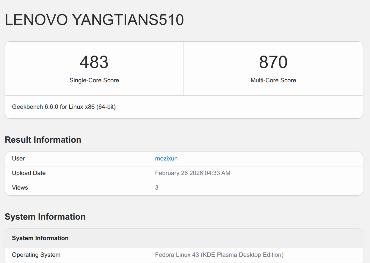

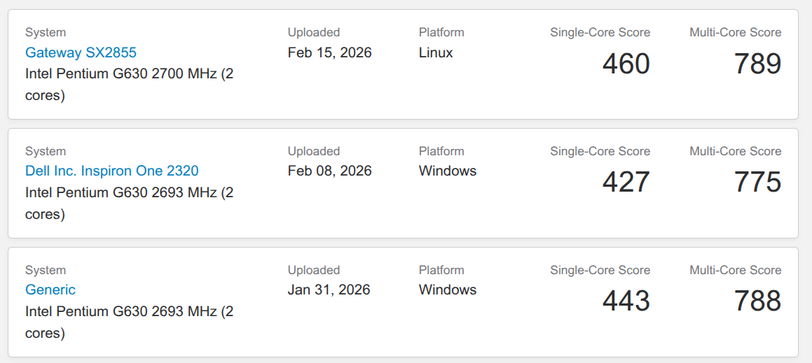

同样是上古时期奔腾G630:
我开了GCC-15编译的CachyOS内核后有接近10%性能提升:

由于我用的GeekBench 6.6版本太高, 最好过几个月也有GeekBench 6.6跑分出来再看看

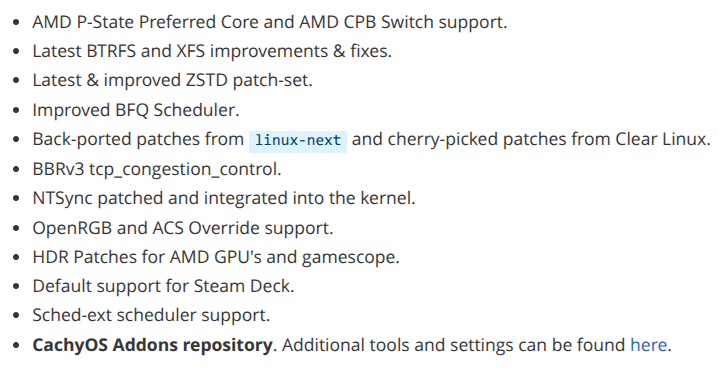

cachyos 内核主要是抬升了 指令集的 baseline 来利用高级指令吧? 你编译的时候是遵循 PKGBUILD 里面的参数,有其他额外的调整吗?

这其中官方CachyOS加了:
  1. cachyos-base-all补丁里
  2. 使用BORE调度器
  3. 时钟频率调整到1000Hz,以跟BORE调度器可以完美配合

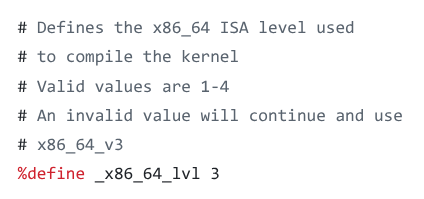

  4. 调整了内核x86_64 ISA指令集标准配置,这个应该是提升性能的一个重要原因

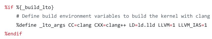

  5. 如果使用LLVM (Clang)编译器,能开启Thin-LTO进行内核链接时优化,但这个在我这边测试下提升只能属于边际效益

  1. 同时维护了x86_64 ISA V2/V3/V4三个版本,几乎涵盖所有x86_64处理器,几乎所有处理器都可以使用开满优化的版本 (AMD ZEN架构专属优化部分因为相对小众所以我没有加)

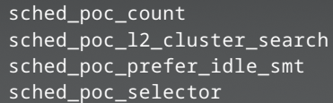

  2. CachyOS的空闲CPU选择器: CONFIG_SCHED_POC_SELECTOR=y

  6. 如果是给deepin特供CachyOS,我还强制使用了LLVM-19编译,并开启了Clang Full-LTO而不是Thin-LTO,然后更改了OverlayFS配置与deepin主线内核相同,否则会导致磐石无法工作
