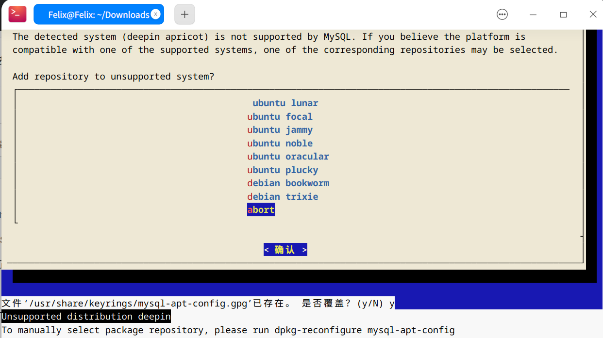

各位好。
我用了一段时间的Deepin,以前娱乐上网用,最近打算把Deepin也变成开发节点机。
但是安装MySQL的时候遇到了不支持/不兼容的错误,无法继续
图我就不截了,反正就一句话:Unsupported distribution deepin
算了还是截一下吧:
请问如何解决?有没有神贴参考?
另外还有一件事,Deepin是不是从23的Beta版开始,内核就离开Debian全面转向了Linux Kernel了?

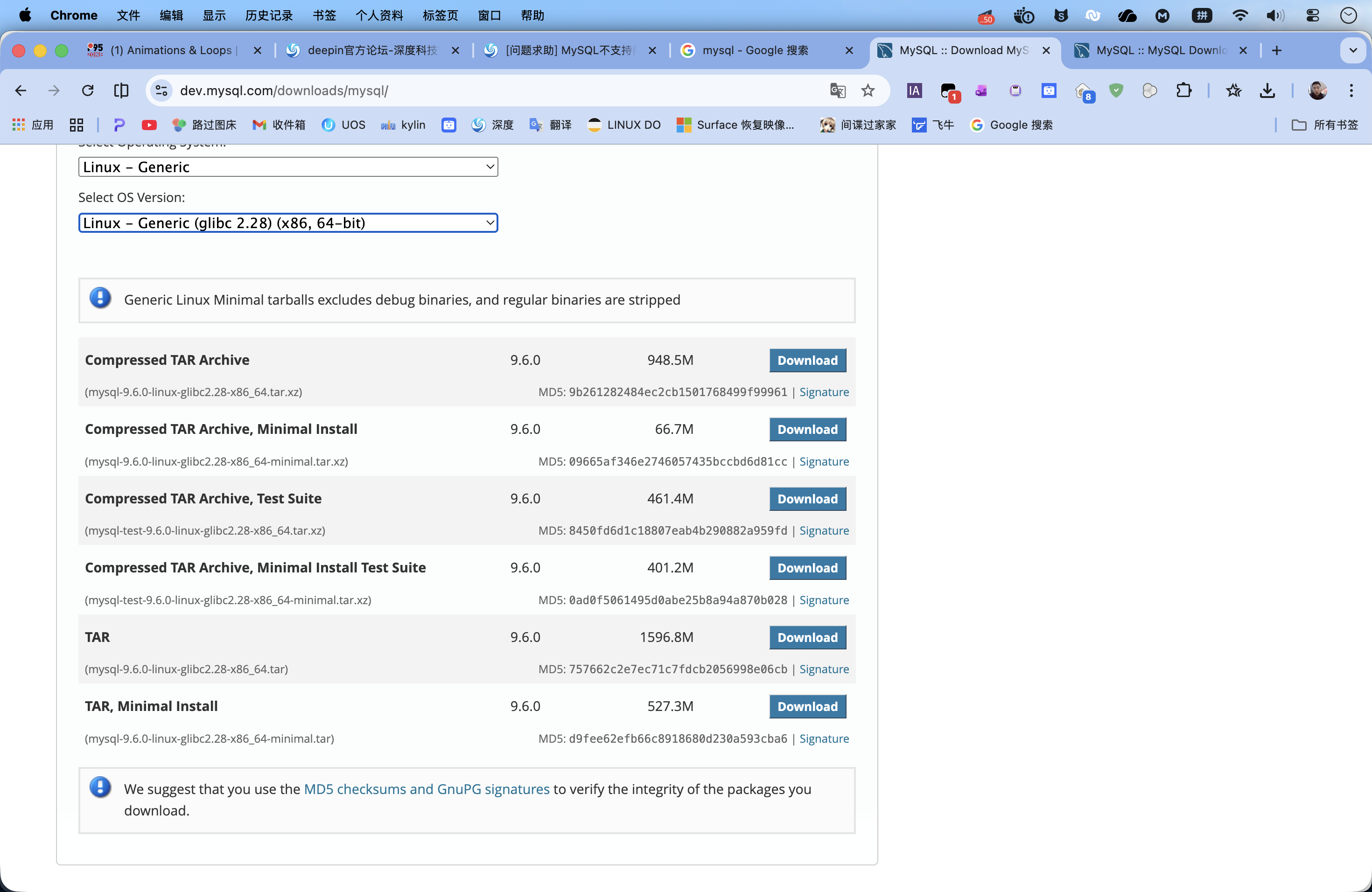

直接用docker吧
在这个问题上纠结不值得
另外 你如果按照常规方式安装根本轮不到他问这个啊
Felix.Fei
2026-02-26 15:15
raspbian:
直接用docker吧
在这个问题上纠结不值得
什么是常规方式,不太明白。
因为之前Ubuntu安装了,就按照同样的步骤和文件资源来。反正都是Debian。
后来听说Deepin分离了Debian。是从23开始的吗?
你这个连接是直接下载tar,我那个是用deb归档文件安装,路数不同。
Docker我早就有,在别的机器上,我所有的工作节点都要有数据库,差这台本机。
raspbian
2026-02-26 15:46
Felix.Fei:
什么是常规方式,不太明白。
从专业角度来说 叫一个后端或者运维搭建mysql 百分之百不会有人用apt的
对你的需求来说 docker或者图中这种安装方式 选一个吧

Felix.Fei
2026-02-26 21:39
raspbian:
另外 你不是要搞分布式数据库吧?
首先我是不是专业后端都会选择更洒瓜的方式,否则我交付的时候怎么跟客户讲自运维的事宜,只不过deepin我之前一直没用在开发上。
当然我也会尝试工具的方式,因为我之前干活用的是Windows,apt安装包就跟exe文件差不多,我就选用了。命令式的如果安装包工具搞不定再用,能工具化的工作就工具化,专不专业都一样。
另外我的确是在搞分布式DB,配合前后分离微服务,在移动一个项目。
秉持专业精神这问题我也需要弄清楚,形成经验,如果是内核不适配原因,我也会回到DP20试试。
====Updated====
你所说的专业常规的方式是不是这个,刚找的:
https://bbs.deepin.org/zh/post/270747
我之前参考的是MySQL官网的:https://dev.mysql.com/doc/mysql-apt-repo-quick-guide/en/
坛子的这个我得空会尝试,但还是要弄懂我所提问题的答案。
RucLinux
2026-02-27 14:19
用编译安装不可以吗?不一定非要apt,有些源里的mysql不一定适用所有系统版本

Felix.Fei
2026-02-28 11:50
RucLinux:
所以这确定还是跟“去Debian化”有关是吗?

RucLinux
2026-03-02 14:28
Felix.Fei:
这个与有没有去debian是没有关系的。
一些源里,所有打包的一些软件包,如果不是因为重大更新的话,这些源里也不会有更新的。
特别是deb系和rpm系
有些版本的源里会有更新包,有些源的版本里不会有更新包,这个不是跟哪个版本有关
那是跟维护的社区人员认知和积极性有关
很多更新只有软件包的官方会积极更新,但国外很多软件包都只提供二进制源码,需要使用者单独编译
其实编译代码也很简单,问ai,几句话就可以给你一键脚本
我是deepin系统,需要安装mysql,请给我一键编译安装脚本,可以自动排除兼容,自动安装依赖,有选项可以输入用户名:用户组和密码
