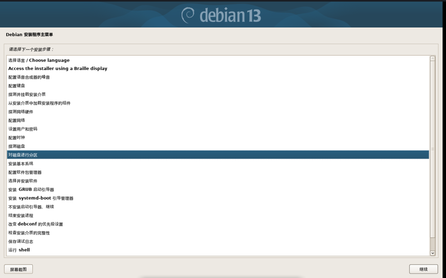

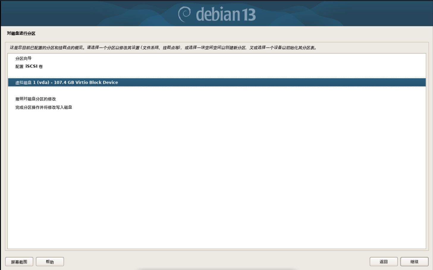

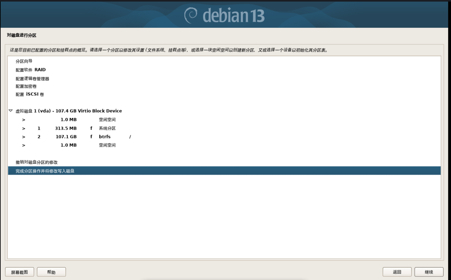

这是一个分享帖子,主要是使用btrfs进行安装debian13,并通过timeshift进行系统还原(类似deepin在grub时选择某一时间点的系统)
采用debian网络版镜像(下载链接:Debian.iso)进行安装

1:
蓝色的猫
2026-02-21 19:14
蓝色的猫:
1:
2:
蓝色的猫
2026-02-21 19:14
蓝色的猫:
2:
3:
蓝色的猫
2026-02-21 19:14
蓝色的猫:
3:
4:
蓝色的猫
2026-02-21 19:15
蓝色的猫:
4:
5:
蓝色的猫
2026-02-21 19:15
蓝色的猫:
5:
6:
蓝色的猫
2026-02-21 19:16
蓝色的猫:
6:
7:
蓝色的猫
2026-02-21 19:16
蓝色的猫:
7:

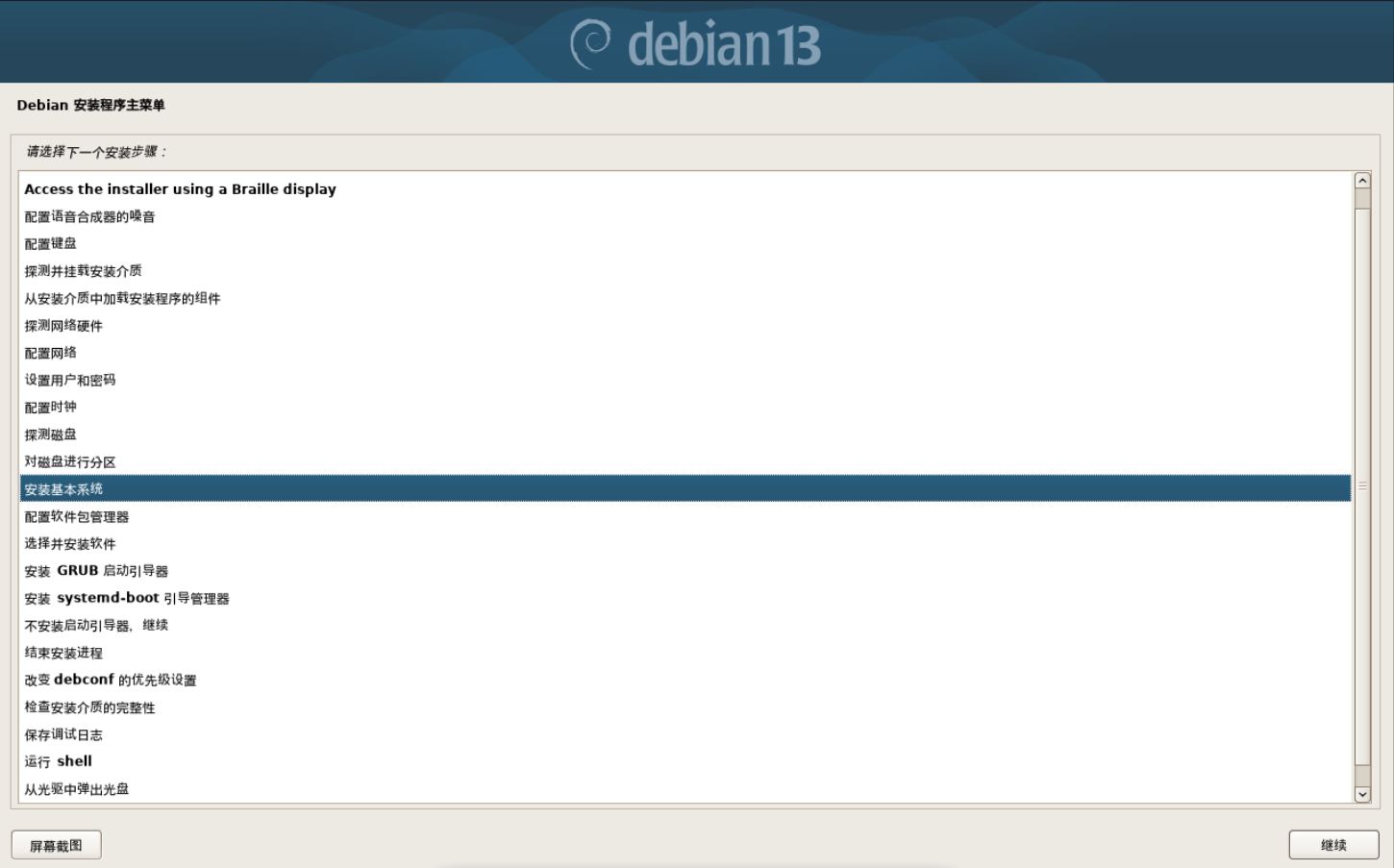

8:
蓝色的猫
2026-02-21 19:18
蓝色的猫:
8:

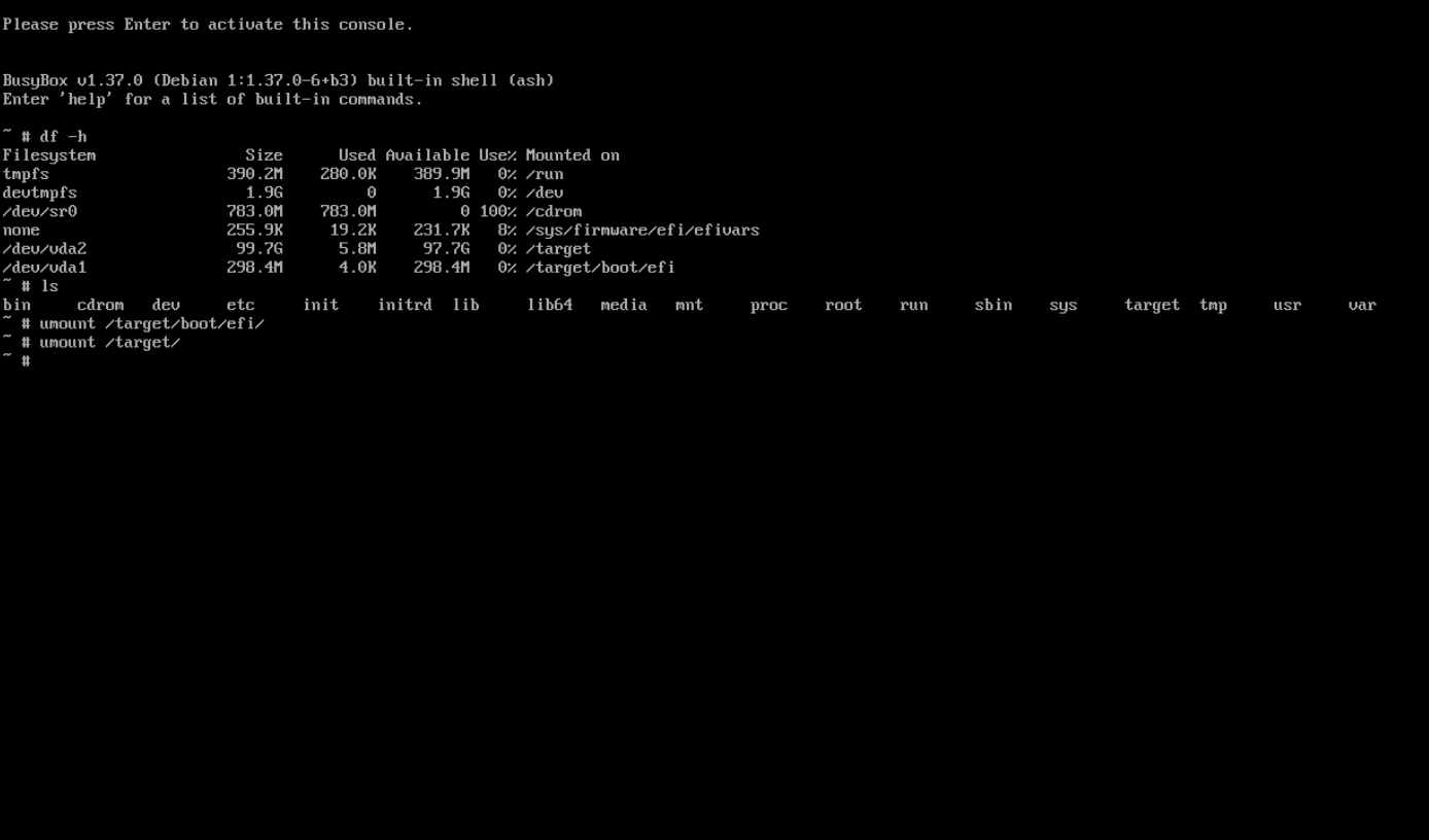

9:在这一步的时候,先用键盘Ctrl+alt+F3,或者其他的Fx,进入tty界面
蓝色的猫
2026-02-21 19:27
蓝色的猫:

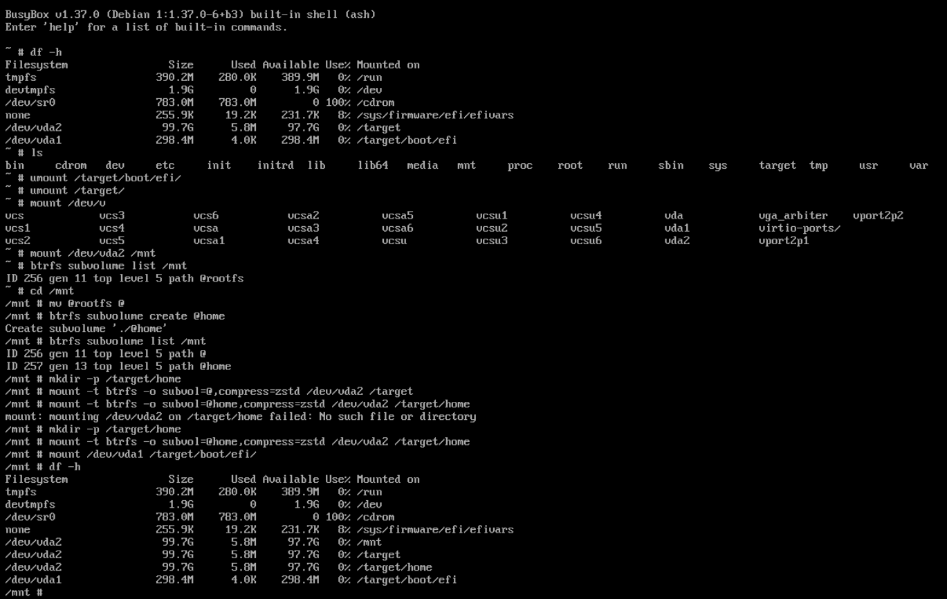

10:这一步的时候记住你要安装的硬盘的名称,然后先取消挂载,记得按照顺序,umount /target/boot/efi,umount /target
蓝色的猫
2026-02-21 19:31
蓝色的猫:
11:然后将你的btrfs硬盘临时挂载上去,我这里挂载到了/mnt下,mount /dev/vda2 /mnt。然后进入/mnt目录,可以通过ls命令或者btrfs subvolume list /mnt命令查看到该目录下有一个@rootfs子卷,这里我们用mv /mnt/@roofts @ 先从命名一下,方便之后使用timeshift工具。在创建一个@home子卷,命令:btrfs subvolume create @home
蓝色的猫
2026-02-21 19:41
蓝色的猫:
12:这时候执行btrfs subvolume list /mnt命令可以看见有两个子卷,分别是@,@home。
然后在之前的/target目录下创建一个home文件夹。命令:mkdir -p /target/home
将刚才创建好的@,@home子卷挂载上去。命令:mount -t btrfs -o subvol=@, compress=zstd /dev/vda2 /target
mount -t btrfs -o subvol=@home,compress=zstd /dev/vda2 /target/home (这条命令可能会执行失败,这时从新创建一下home,mkdir -p /target/home)
接下来挂载efi,命令:mount /dev/vda1 /target/boot/efi
之后返回根目录并卸载掉刚才挂载的/mnt,命令:cd /
umount /mnt
此时重新查看,命令:df -h
发现已经挂载完成了
蓝色的猫
2026-02-21 19:44
蓝色的猫:
umount /mnt
此时重新查看,命令:df -h
发现已经挂载完成了

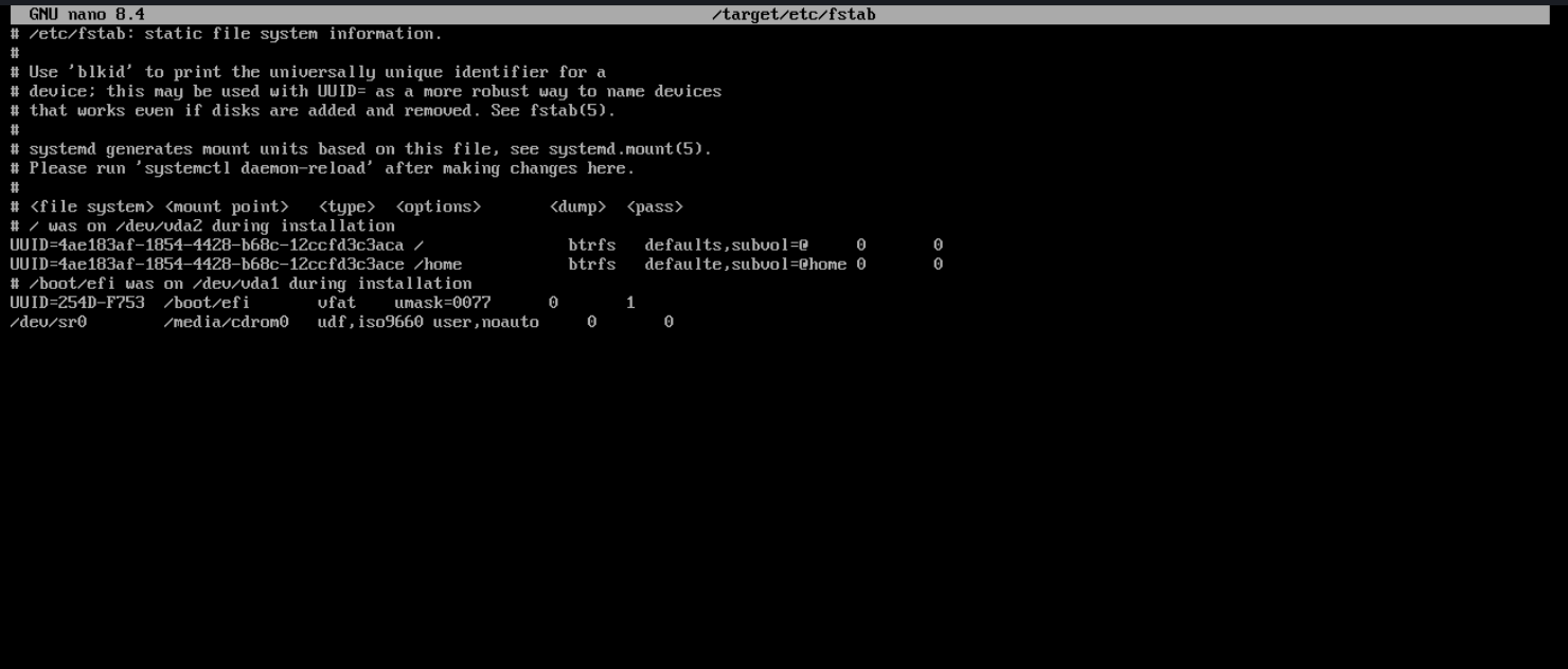

13:修改fstab文件,命令:nano /target/etc/fstab
进入后将之前的@rootfs修改为现在的@,并添加上@home。如图所示。然后Ctrl➕O写入,Ctrl➕X退出。
