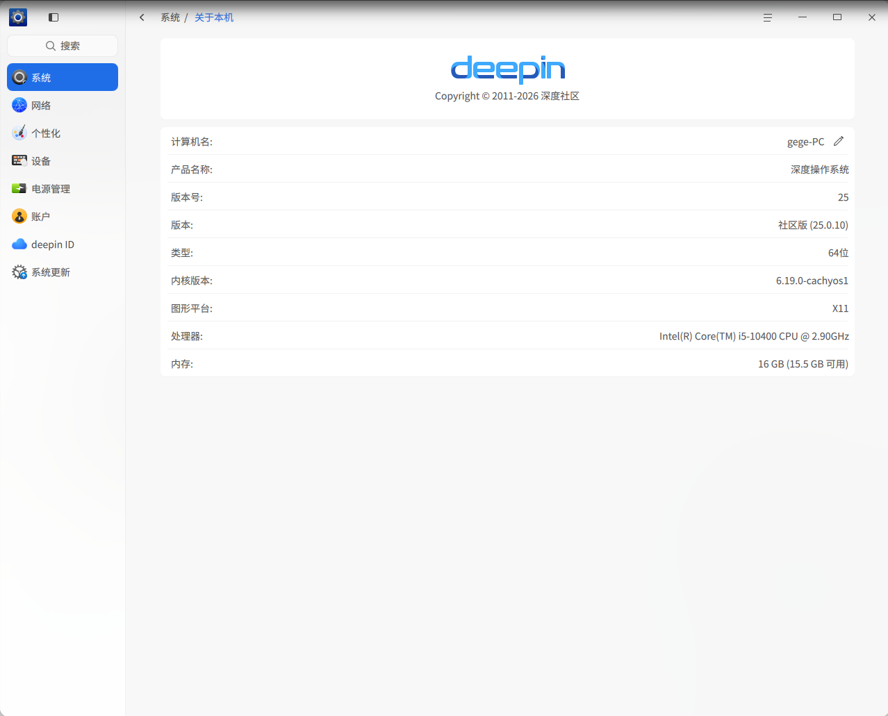

joy
耀眼的明星
2026-02-19 10:06
mozixun
2026-02-19 16:22
耀眼的明星:
对了,我这边更新6.19.2了,应该推送到源了,您更新了好用嘛(

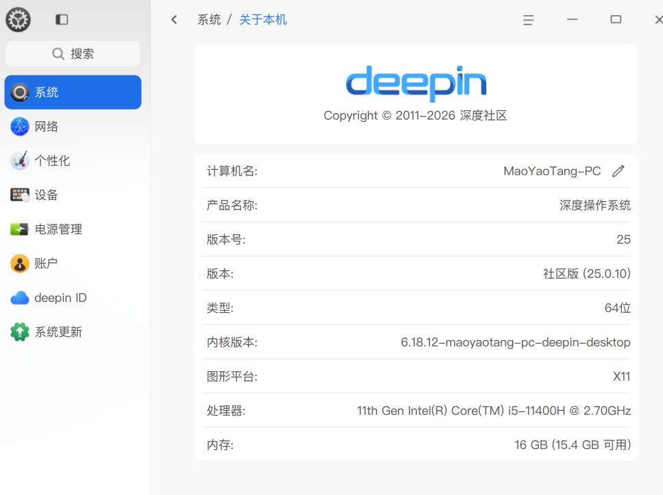

路在前方
2026-02-19 16:47
mozixun:
我也是这个问题,同样是11代核显,自己编译就无法进入系统,使用你的内核重启可以进入,但是执行完** sudo -E LLVM=-19 LLVM_IAS=1 dkms autoinstall**就不行了

哄哄
2026-02-20 06:21
路在前方:
只有核显的,目前我还是用的6.18.12,6.19一直用不了。
sudo -E LLVM=-19 LLVM_IAS=1 dkms autoinstall**装载模块,模块装载了就无法正常开机了,跟我情况一样
