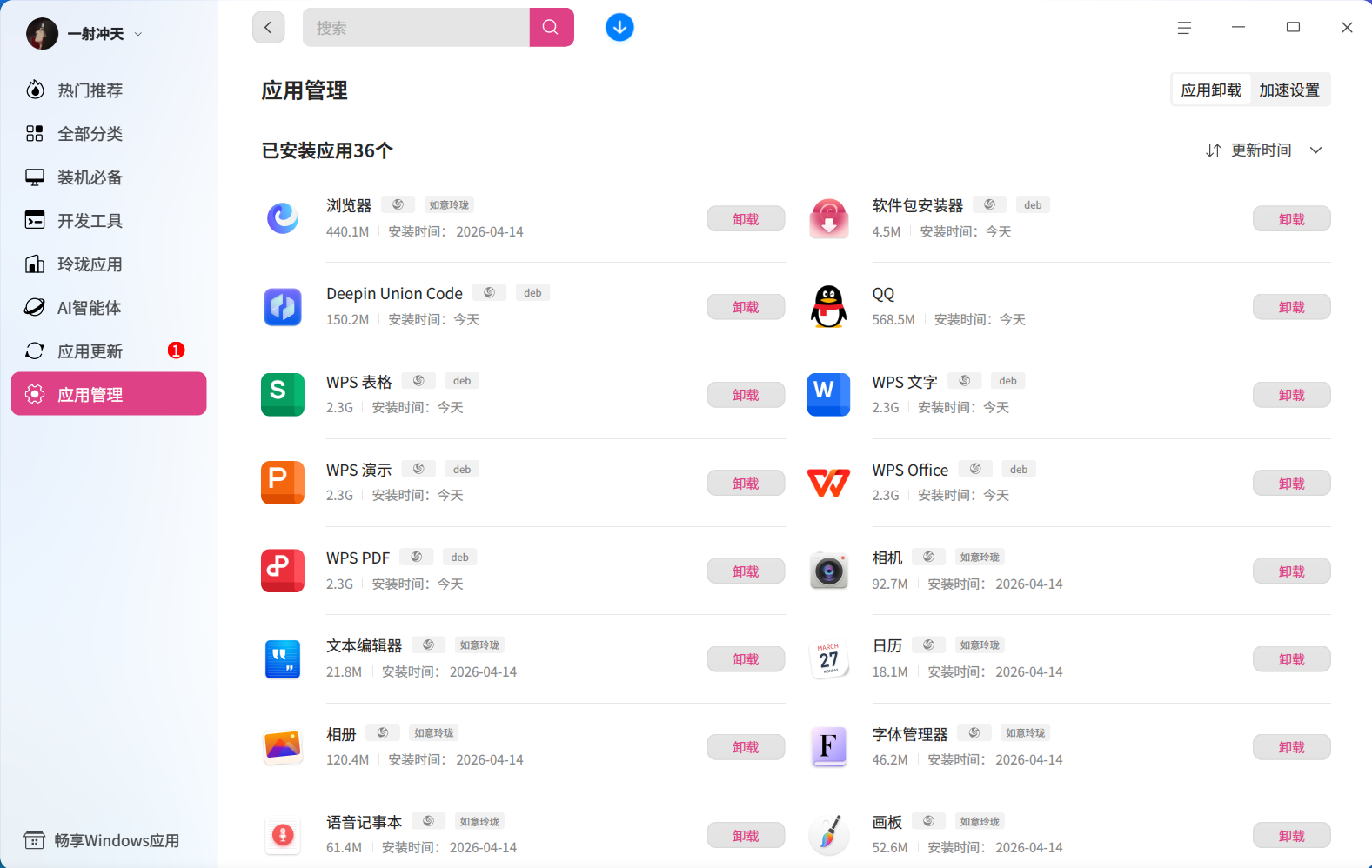

我一开始是从应用商店里安装的QQ和微信,没啥问题,在【应用商店→应用管理】里点击对应应用,比如QQ,是能跳转到应用商店QQ的应用详情里的!
后来我想着看看官网版本有啥区别来着,就去腾讯官网下载了最新版的QQ和微信,然后发现在【应用商店→应用管理】里点击对应的应用,却是:
并没法关联到对应的应用详情里去,试了好几个应用商店里有的第三方应用,通通都是这样,应用商店安装的应用就没问题,例如WPS:
如果我将应用商店的WPS卸载了,从WPS官网下载Linux版WPS的话,我相信也是一样的,提示“应用介绍飘走了”,不知道这算不算BUG问题呢?🤣

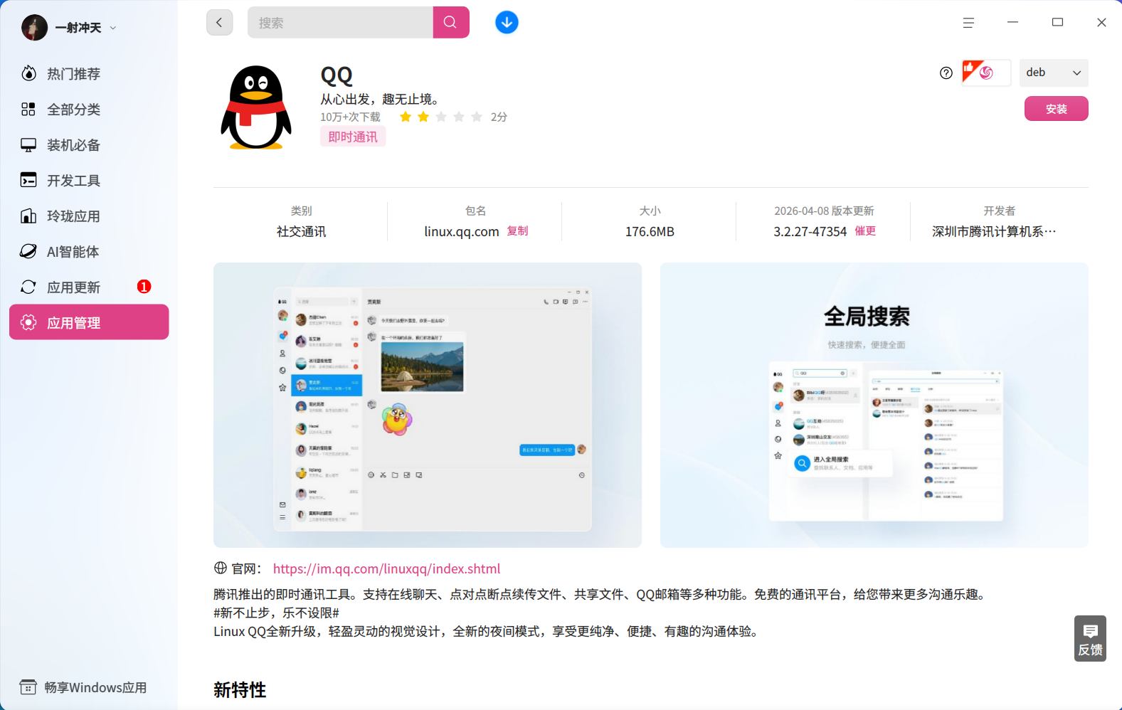

2026年4月10日deepin 25.1发布了,我将其装到了我的物理机里了,可应用商店的这个不人性化问题,还是存在!
还是一如既往的【安装了 官网版本】后,这里依旧是【未识别】状态,还是【安装】按钮,而不是【打开】按钮!
上图是我已经安装应用的【应用管理】界面,里面有QQ的截图,下图是我应用商店里搜QQ的结果,还是【安装】按钮,而不是【打开】按钮,按道理应该是【打开】按钮才对,这样就导致非应用商店安装的应用,都无法通过应用商店更新,只能 应用自更新或者 手动去更新了:

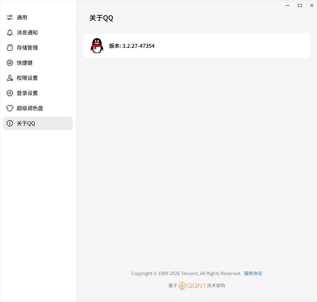

官网版QQ的版本号也是 3.2.27-47354,同个版本号同个软件,我就搞不懂,咋就识别不了呢?
最离谱的是:更新日志,抄都没抄对joy
