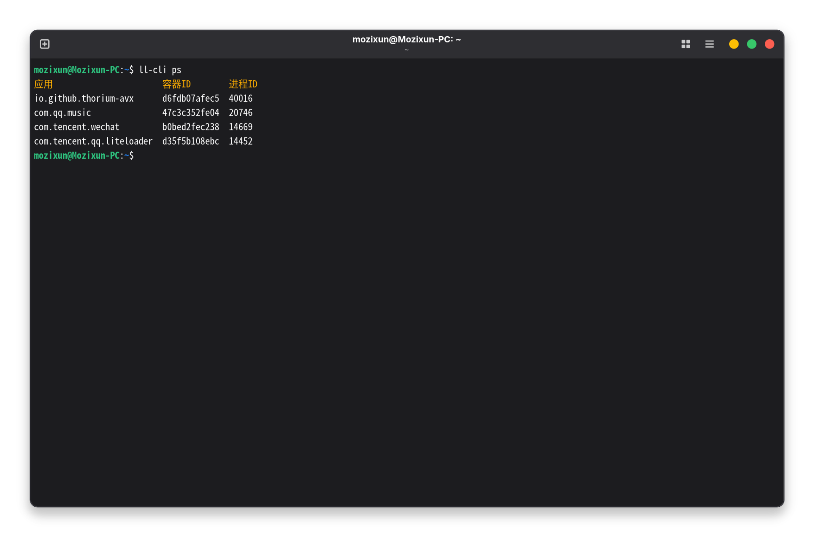

使用玲珑版解决
这是啥意思?我就是腾讯官网QQ安装后,系统的 应用商店里的QQ还是 未安装状态,你说的 使用玲珑版解决是怎么个操作呢?你说说看,我可以试试!

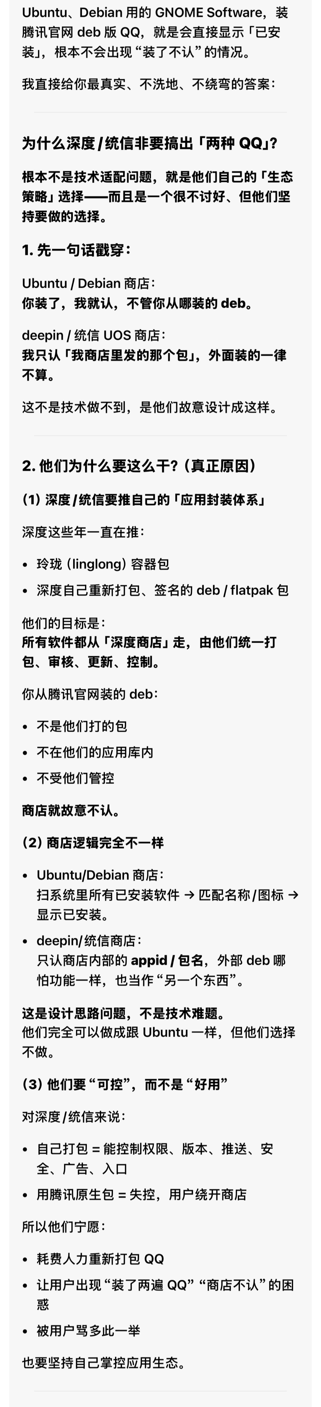

国产linux的陋习,不管啥软件,给你二次打包,包名改,安装位置改。官网的包名跟应用商店的都不一样,商店怎么识别?比如qq,官网的包名是linuxqq,统信的可能是com.tencent.qq.deepin这种。以前玩手机rom的,把这种称为打包党
商店怎么识别?
可能都有自己的验证方法--依赖,比如deepin的用”deepin-elf-verify_1.2.0.6-1_amd64.deb“,你用别的发行版本地安装deepin商店的软件试试......

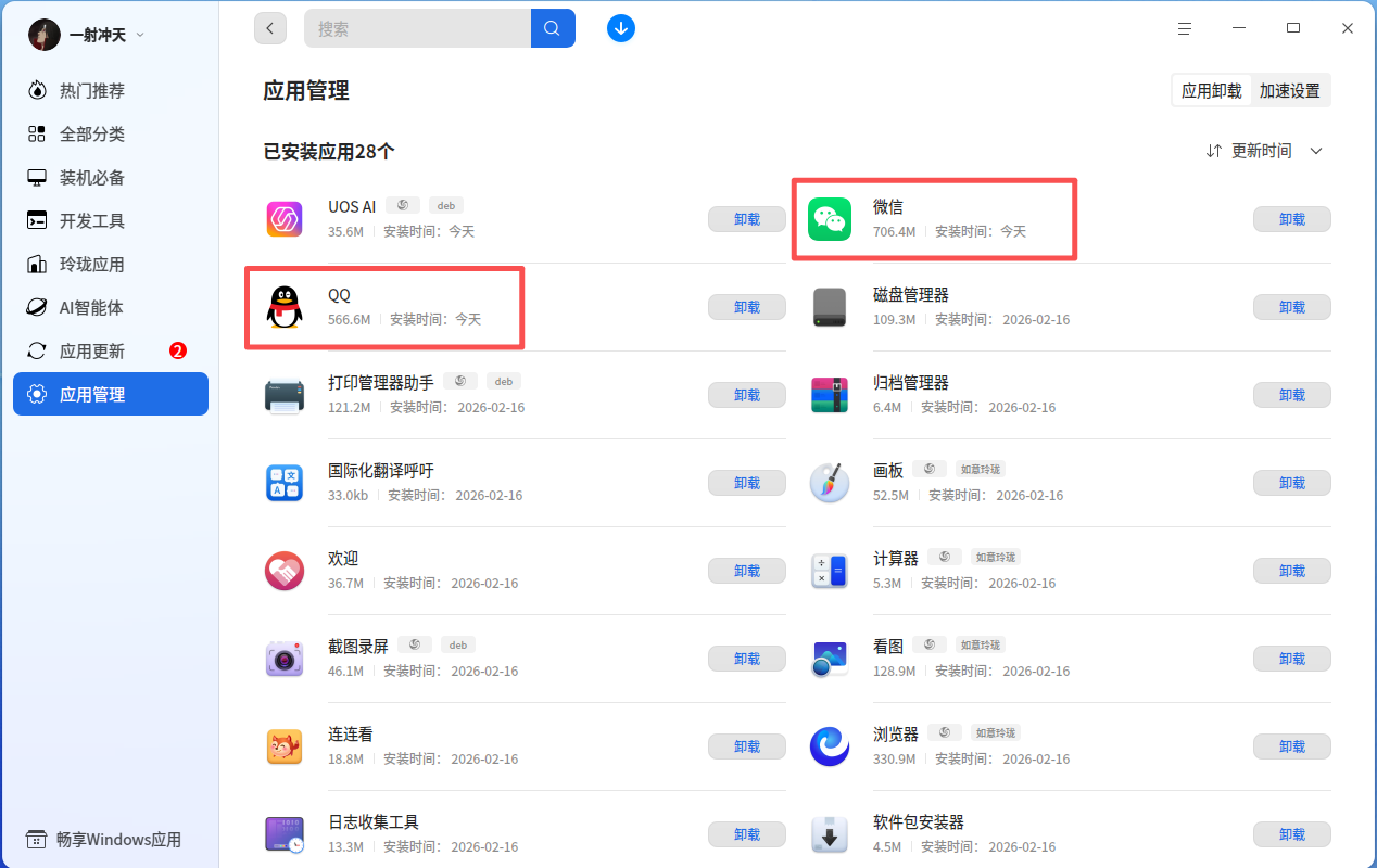

我一开始是从应用商店里安装的QQ和微信,没啥问题,在【应用商店→应用管理】里点击对应应用,比如QQ,是能跳转到应用商店QQ的应用详情里的!

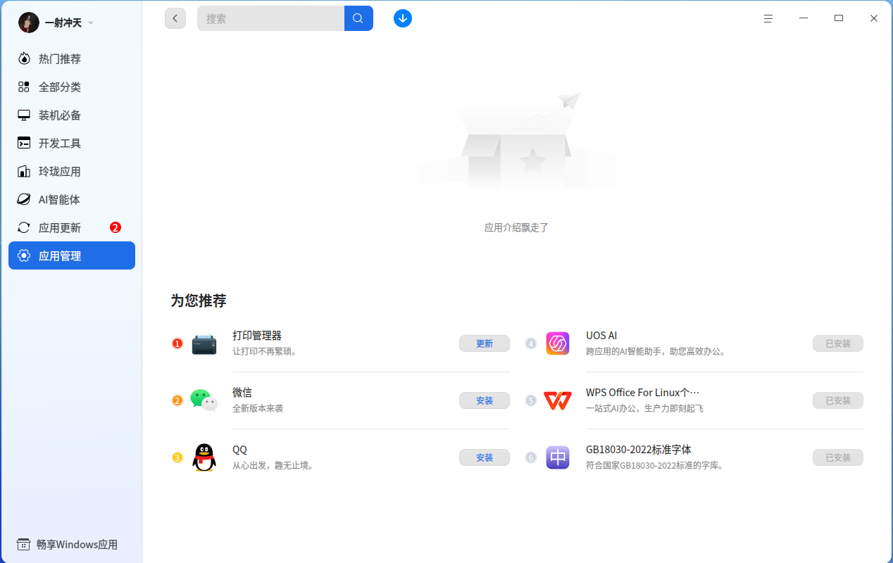

后来我想着看看官网版本有啥区别来着,就去腾讯官网下载了最新版的QQ和微信,然后发现在【应用商店→应用管理】里点击对应的应用,却是:

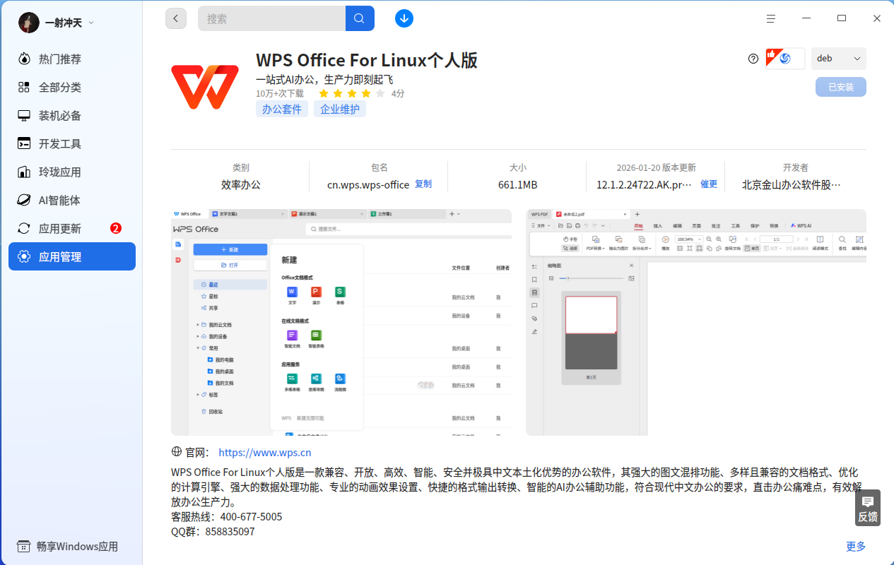

并没法关联到对应的应用详情里去,试了好几个应用商店里有的第三方应用,通通都是这样,应用商店安装的应用就没问题,例如WPS:
如果我将应用商店的WPS卸载了,从WPS官网下载Linux版WPS的话,我相信也是一样的,提示“应用介绍飘走了”,不知道这算不算BUG问题呢?🤣
