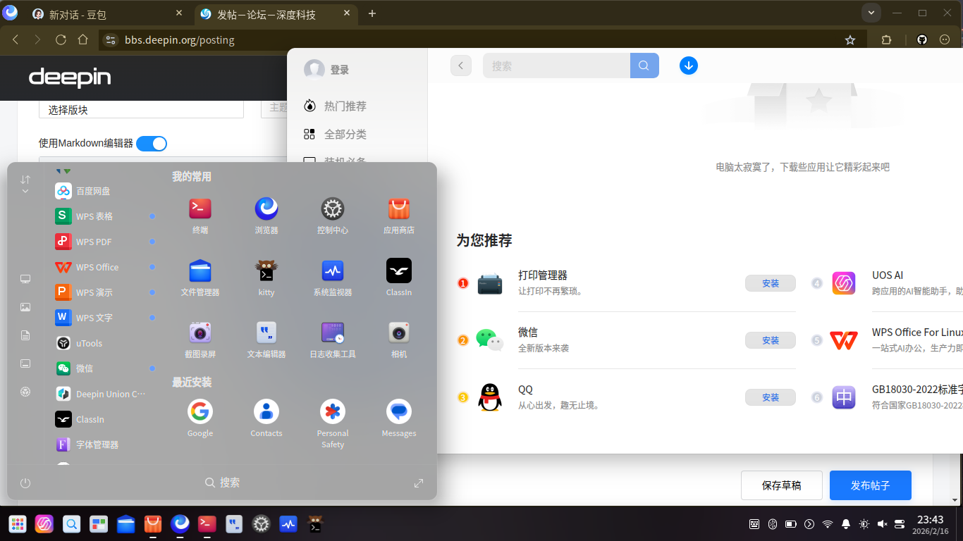

我使用应用商店装了微信和其他的一些软件,但是应用商店在安装成功后还是觉得它们未安装,比如图中的微信
无论是玲珑还是deb都是这样
我的Deepin是用debootstrap手搓的,dde是我apt手安装的,这是应用商店的bug还是因为我没有配置或者缺少某些软件包?
另:Deepin能不能在安装时让用户选择是否使用ostree,我手装就是为了避免ostree出现(便于chroot)
