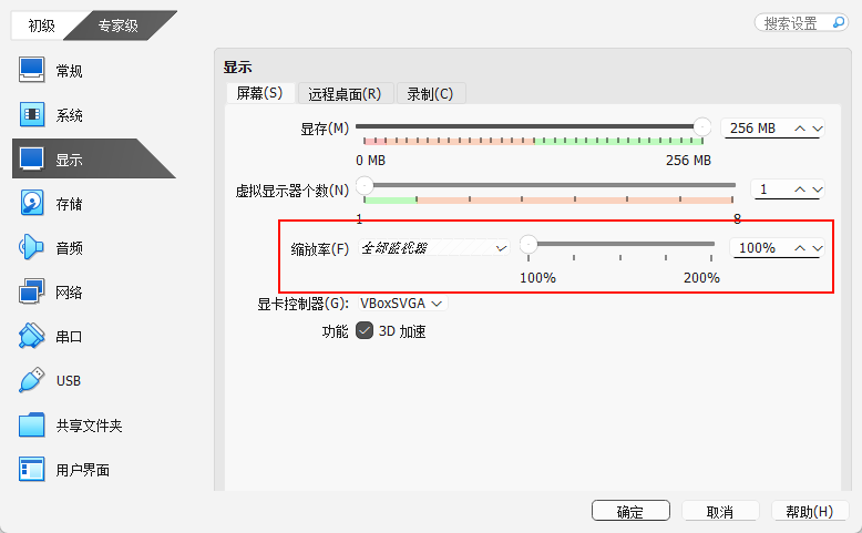

VBox 显示设置里 是有缩放功能的;
请问用的是4K显示器?不安装VBox增强工具的情况下,系统分辨率没有1080p可选?
如果有1080p分辨率可选,VBox显示设置改为200%缩放率,应该就可以了。

是4K屏。VBox自己的缩放效果还是差一点。

谢谢!我试了也不行。
