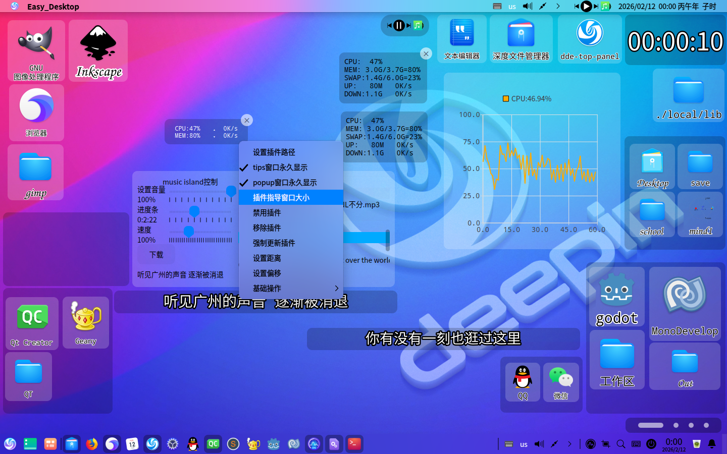

1.新增插件窗口
插件为dde-dock插件.编写指导:https://github.com/linuxdeepin/dde-dock/blob/master/plugins/plugin-guide/plugins-developer-guide.md
dde-dock插件接收器的写法放在文末
对于某些插件Easy_Desktop无法读取,如libtray.so. //我已经没招了,也不知道哪里冒出来的空指针
载入时的报错信息 与 debug得到的汇编码 如下:

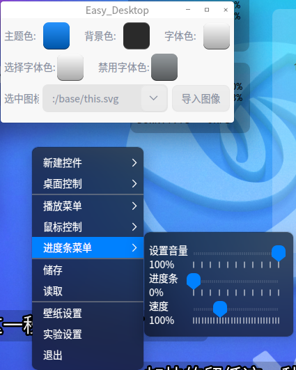

2.调色盘:用于调整右键菜单的颜色

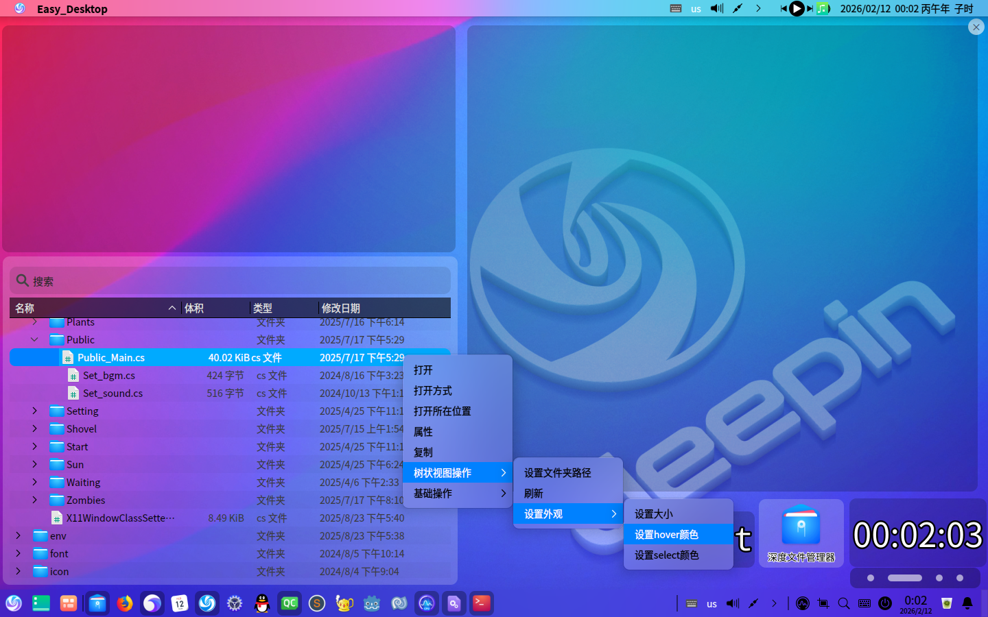

3.树状视图外观

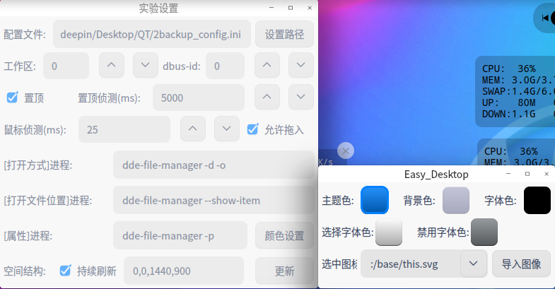

4.命令行控制服务更新
选项/方法                                                                                                              描述
命令行选项
-config, -C <路径> 指定配置文件路径
-workspace, -WS <索引号> 设置工作空间索引 (0 表示任意空间)
-dbus_id, -D_I 设置 dbus_id 号
-always_refresh, -A_R <布尔值> 是否持续刷新空间结构 (true/false)
-Geometry, -G 设置空间结构 (设置后 -always_refresh 自动为 false)
-send_dbus, -S_D <方法> [参数] 发送 DBus 消息
DBus 方法
save 储存
load 读取
exit 退出
config <路径> 设置配置文件路径 (不自动加载)
workspace <索引> 切换工作空间
geometry <值> 设置空间结构或刷新模式
格式1:x y width height (禁用自动刷新)
格式2:true/false (设置自动刷新开关)
volume_slider <数值> 设置音量进度条 (取值范围: 0-100 的整数)
position_slider <数值> 设置位置进度条 (取值范围: 0-100 的整数)
speed_slider <数值> 设置速度进度条 (取值范围: 10-300 的整数)
set_wallpaper 设置壁纸
remove_wallpaper 移除壁纸
add_wallpaper [参数] 添加壁纸,参数如下: ID(UInt32) 名称(String) 显示方式(String) [图像:true/视频:false] 路径(String) 缩放方式(String) [Scale_Type::No/Each/Width/Height/Short/Long/Full] 居中(String) [true/false] 鼠标效果(String) [true/false] 鼠标效果宽度系数(Double) 鼠标效果高度系数(Double) X轴偏移量(Int32) Y轴偏移量(Int32) 抗锯齿(String) [true/false]
使用示例
./Easy_Desktop -G 0 0 1440 900 设置空间结构示例
./Easy_Desktop -S_D 0 add_wallpaper 0 deepin true /usr/share/wallpapers/deepin/Deepin-Technology-Brand-Logo.jpg Scale_Type::Full true true 0.1 0.1 0 0 true DBus 消息发送示例
5.动态壁纸中的播放进度会被存档
